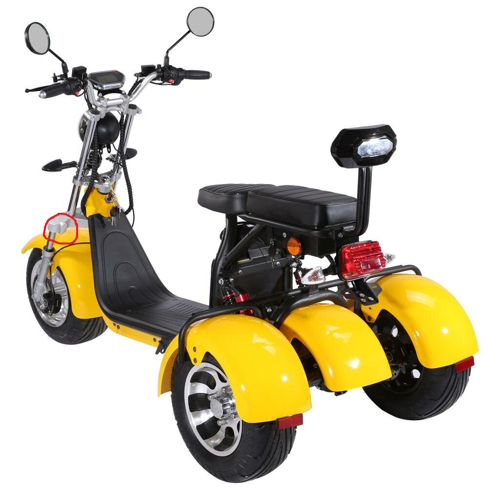

bei meinem kürzlich erworbenen CP3 Scotter haben die Stoßdämpfer vorne
eine Differenz von 1cm.
Wir die Einstellung / Anpassung an den beiden Schrauben am oberen Ende vorgenommen ?
Danke für Eure Mithilfe !

Hallo Schatzmeister, herzlich willkommen im Forum und viel Spaß mit dem Chopper.
Wo genau misst du den Unterschied? Die Länge vom Tauchrohr zwischen der Gabelbrücke und der Staubschutzkappe im unbelasteten Zustand? Vielleicht sitzt eine Staubschutzkappe nicht richtig.
Oder ist die Gabelbrücke schief (Abstand zum Boden)? Dann müssten die oberen starren Gabelholme ungleichmäßig geklemmt sein.
Die Federgabel ist in der Gabelbrücke fest erpresst. Die Holme sollten natürlich unbedingt bis am Anschlag eingeschoben sein, was man aber nicht sehen kann.
Wenn es überhaupt eine Einstellmöglichkeit gibt - was ich nicht glaube -, dann die Federhärte mit einer Inbus-Schraube von unten im Standrohr. Um das zu kontrollieren, muss das Vorderrad raus.
Schöne Grüße, Bertolt
