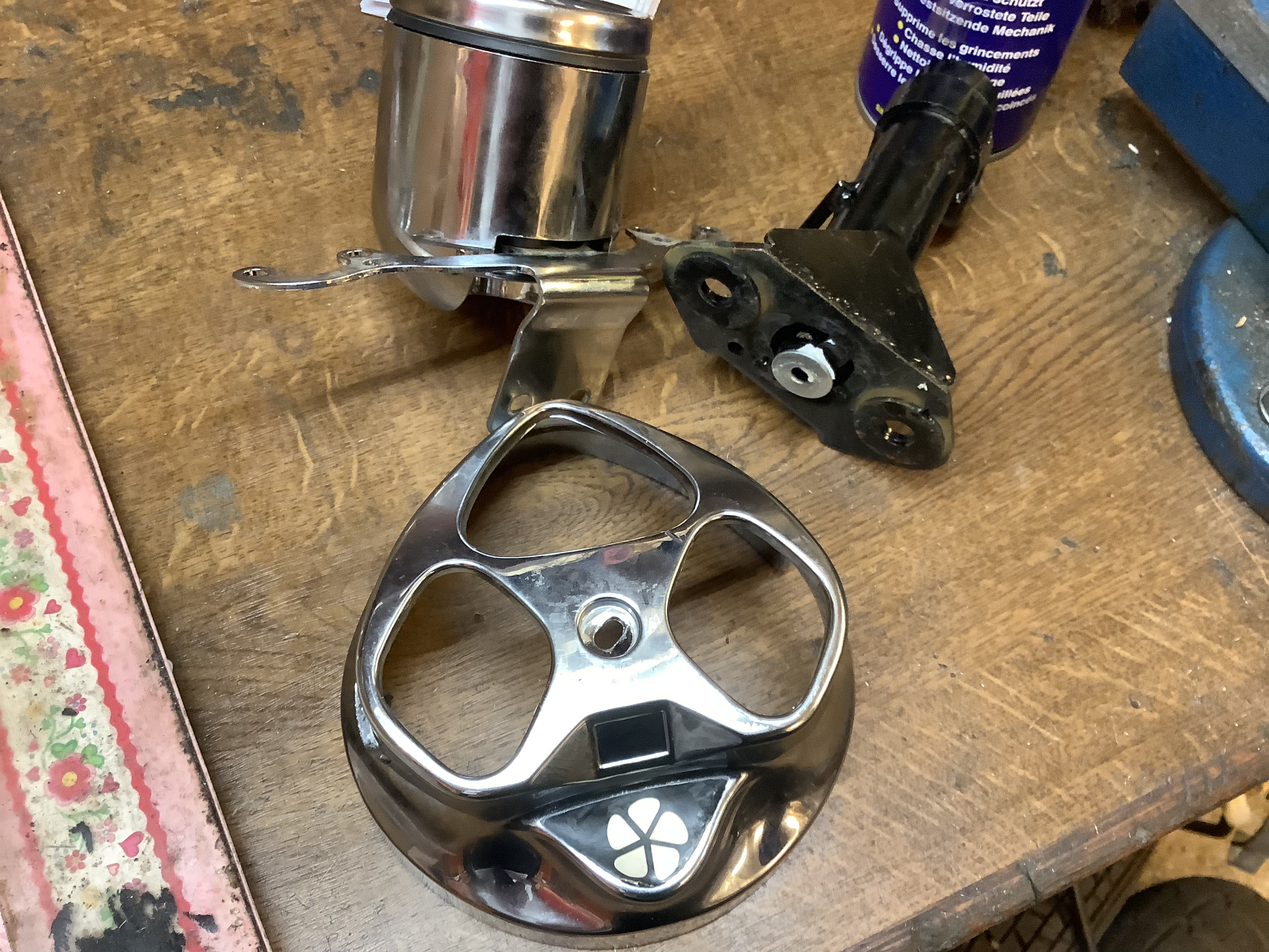

Hallo Berni,
meinst du das Teil auf dem Foto? Dazu musst du den kompletten Lenkkopf abnehmen und von unten die Inbusschrauben des Instrumentenhalters lösen, ich hab das gestern erst bei meinem Teilehaufen auseinandergenommen. Ist aber ziemlich fummelig, weil die Schrauben sehr fest waren. Ich musste den Lenkkopf in den Schraubstock einspannen.
Wenn du die Abdeckung brauchst, kannst du dich gern per PN melden, ich brauche die nicht mehr.
Grüße
Thomas
Grüße
Thomas

Genau das Teil meine ich. Ich muss es aber nicht auswechseln, sondern die Instrumenteneinheit abnehmen. Aber es hängt ja irgendwie alles aneinander.
Ich geh gleich nochmal in die Werkstatt und mach einen neuen Anlauf.

Danke für eure Tipps, damit hab ich es heute erfolgreich hinbekommen.
