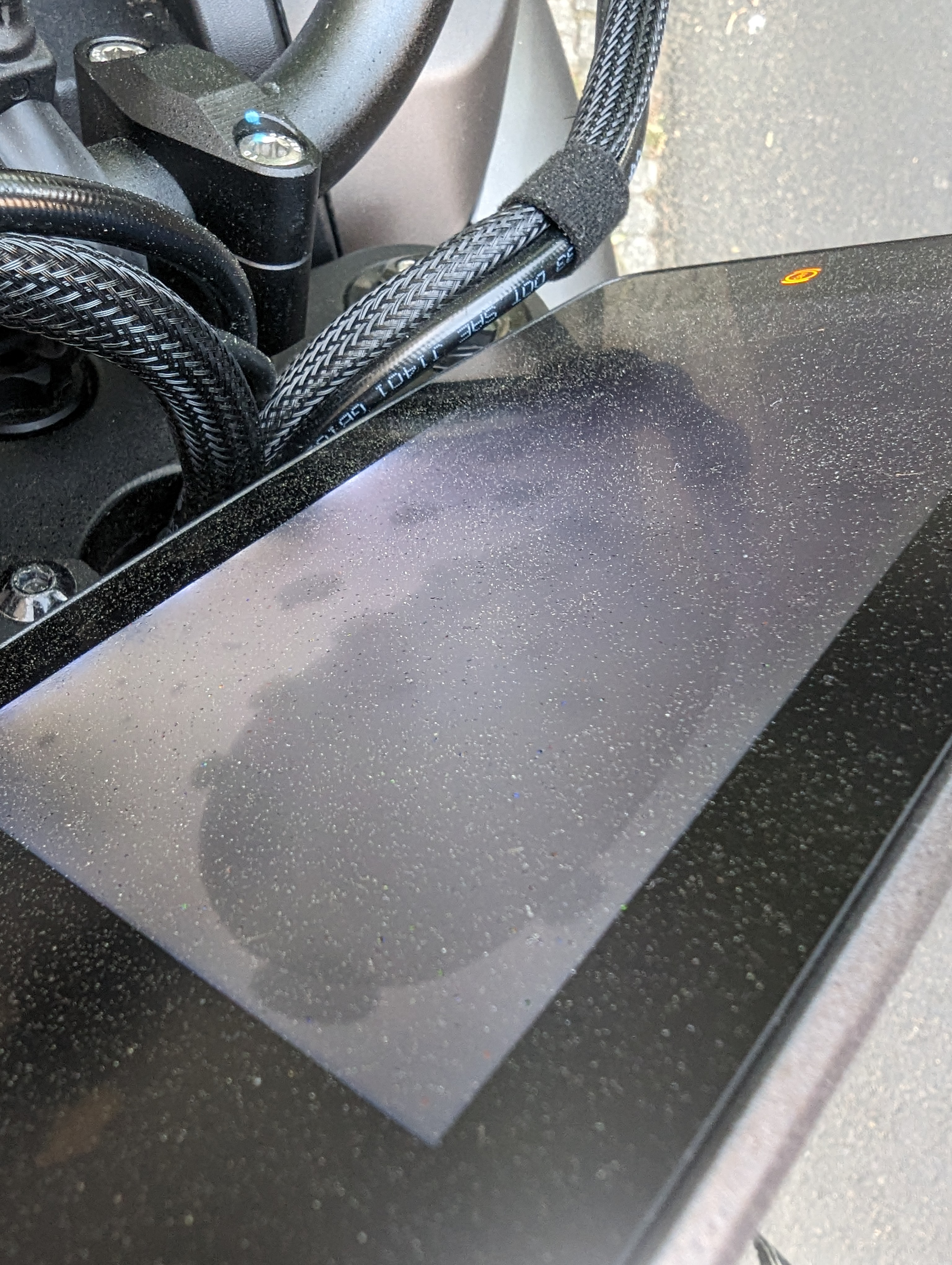

So kurzes Update zum Display. Da ist wohl nichts mehr zu machen
das kannst du dir höchstens noch an die Wand Nageln...
Hab aber nichts wirklich gefunden von wones eingedrungen sein könnte.
Hat einer von euch Mal den QR Code der hinten an der HMI dran ist gescannt?
- Rey
- Beiträge: 515
- Roller: Alrendo Bravo TS
- PLZ: 012
- Wohnort: DD
Re: Eindrücke meiner Alrendo
Ja ist ne ewig lang Zahlenkolonne .
