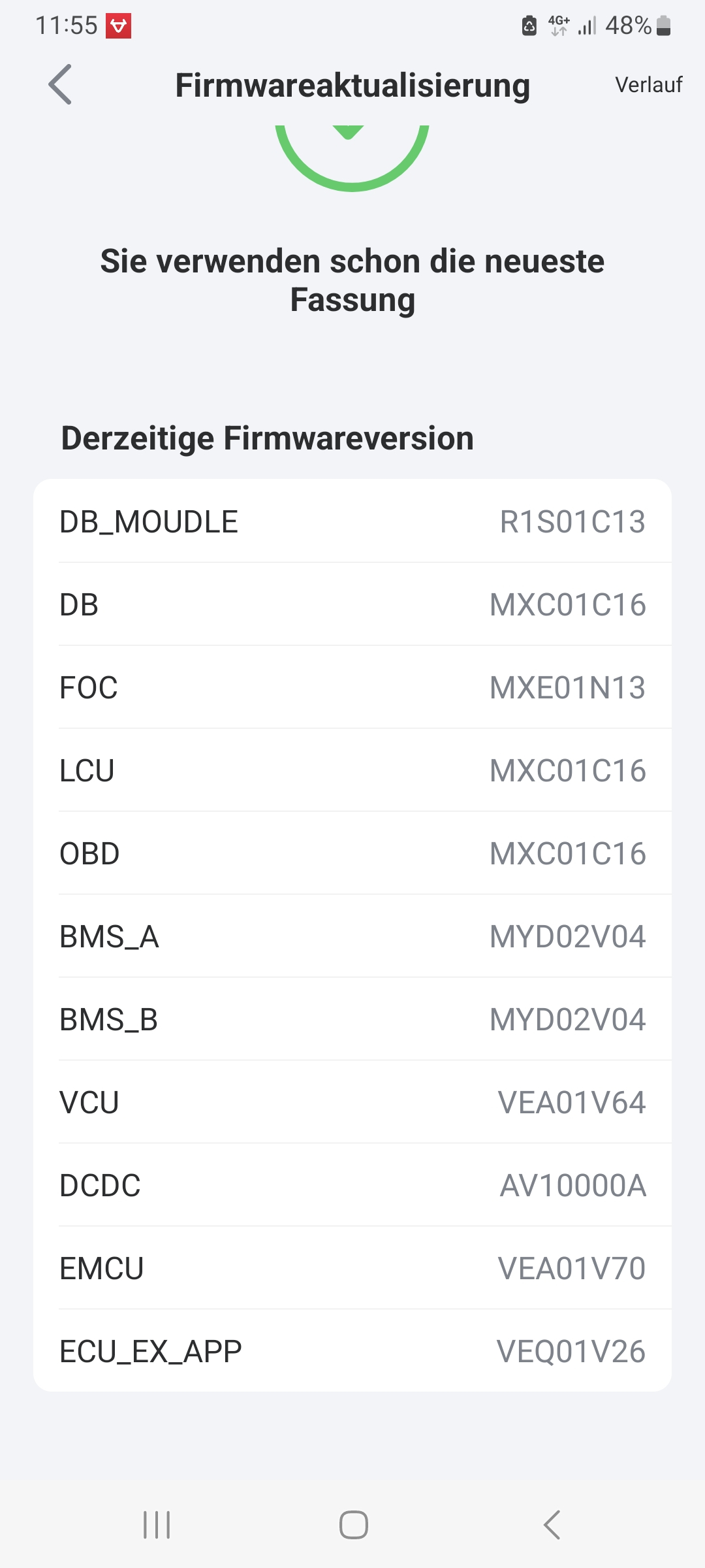

Aktuell werden seit gestern zwei neue Versionen angezeigt: EMCU - VEA01V70 und ECU_EX_APP - VEQ01v26
Meine aktuellen Versionen VEA01V64 und VEQ01v22 laufen soweit unauffällig. Gestern erst in die Stadt gefahren mit 70% Landstrasse und Vmax über gute 15 Minuten. Strecke waren so 45km und Akkus haben noch 45% bzw. 41km Reichweite.

Also ich hab ja über NIU und ihre "Änderungsverfolgung" geschimpftSushi-Driver hat geschrieben: Fr 2. Jun 2023, 07:32 Auf der ersten 10 km 3 mal mit Fehler 120 liegen geblieben. Den Fehler hatte ich vorher noch nicht, nach ca. 20 Sekunden ist er aber jedes Mal wieder
Aber der Kollege Stiviki hat ja einen Bildschirmabzug davon hier reingestellt.
Da steht drinnen: "Unify the display of FOC codes 120/123/125/126 to 120".
Also wirst immer noch 123 haben
- Stivikivi
- Beiträge: 5321
- PLZ: 0
Re: Mqi gt evo aktualisieren ja oder nein?
Heißt schlichtweg Sie haben 4 Fehlercodes in einen geeint damit es aussieht das es nur noch "einen" Fehler gibt.Robert81Nbg hat geschrieben: Fr 2. Jun 2023, 12:47Also ich hab ja über NIU und ihre "Änderungsverfolgung" geschimpftSushi-Driver hat geschrieben: Fr 2. Jun 2023, 07:32 Auf der ersten 10 km 3 mal mit Fehler 120 liegen geblieben. Den Fehler hatte ich vorher noch nicht, nach ca. 20 Sekunden ist er aber jedes Mal wieder
Also wirst immer noch 123 habennur als neue Nummer 120
