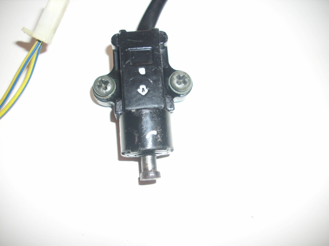

Servus zusammen,
ich habe mal einen Seitenständerschalter von einem liegen gebliebenem Novum 77 zerlegt. In den angehängten Fotos kann man Folgendes sehen:
wieviel Wasser sich im Schalter befindet (Bild-1)
in der Abdeckkappe sind Rückstände, die im Wasser gelöst, das Wasser leitfähig machen könnten (Bild-2)
eine Lösung könnte sein, die Kontaktstellen an der Vorder-und Rückseite mit Polfett bestreichen (Bild-3)
Polfett ist nicht leitend und soll Kontakte vor Kriechströme schützen (z. B. Polfett der Fa. Nigrin Bild-4)
Sollte jemand meinen Vorschlag ausprobieren, dann bitte melden, ob es funktioniert.
Schöne Grüße
Herbert

Die Photos sind zwar recht klein, aber ich meine zu erkennen, dass die Kabel angelötet worden sind und die Lötstellen / das Zinn schon Korrosion aufweist Von daher dürfte das die Brühe häufiger drin gestanden haben. Fett wäre eine Lösung, oder aber Silikon (säurefrei, kein Badezimmersilikon).
