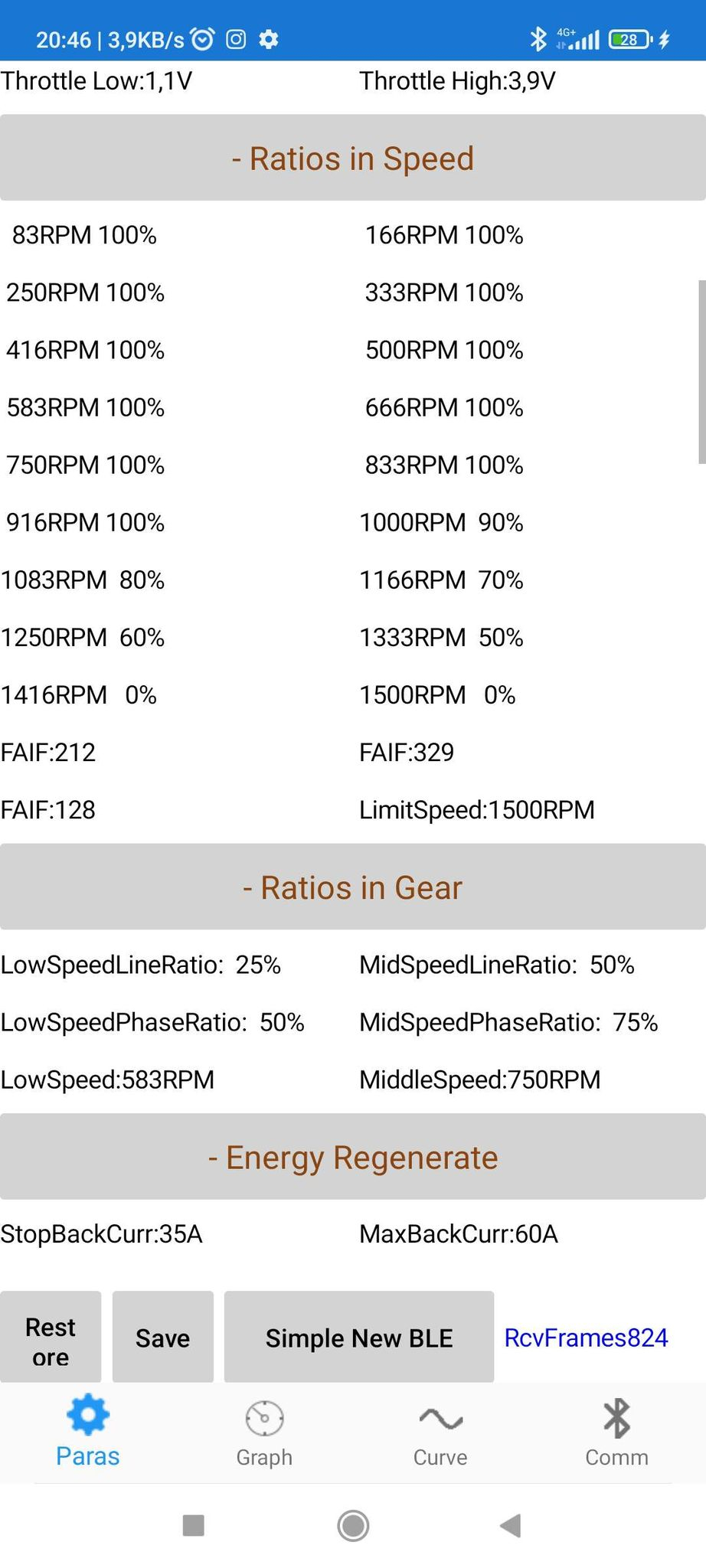

Hi, auch wenn du verbunden bist und auf Experte Modus gehst in Paras?
Bei mir sieht das so aus

Im Expert Modus waren etliche Parameter, auch den drehzahlabhänigen Phasenstrom und die Reku habe ich gefunden, aber bei welchem Parameter stelle ich die Stärke der Feldschwächung ein. Ich wollte jetzt nicht wild rum probieren, habe schon zwei Sabvoton mit Feldschwächung gehimmelt.

dominik hat geschrieben: Fr 2. Jun 2023, 21:43 Im Expert Modus waren etliche Parameter, auch den drehzahlabhänigen Phasenstrom und die Reku habe ich gefunden, aber bei welchem Parameter stelle ich die Stärke der Feldschwächung ein. Ich wollte jetzt nicht wild rum probieren, habe schon zwei Sabvoton mit Feldschwächung gehimmelt.
Kann man die Fardriver tatsächlich auf Encoder in der Software umstellen? Haben die Encoder Versionen keine andere Hardware verbaut?
DAs sind die Weak Character, WeakResponse, und die jeweilige % in dem Ratios in Speed
