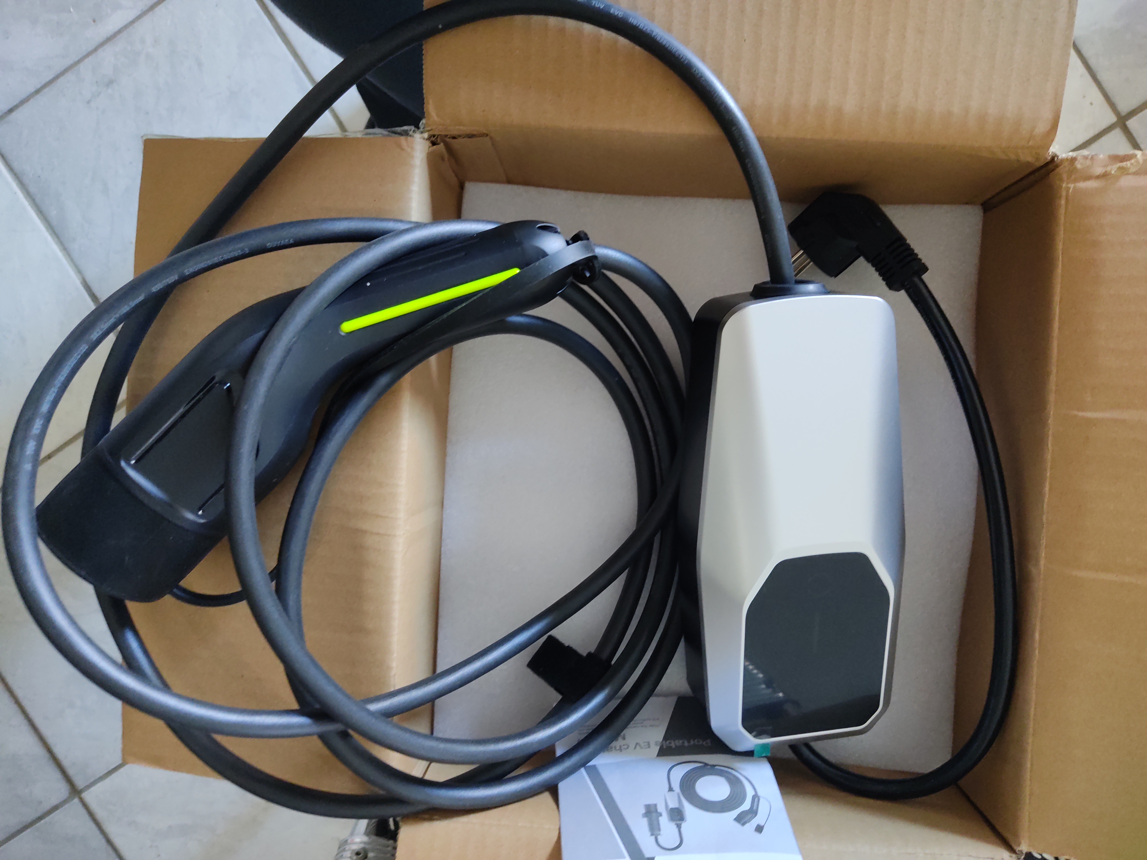

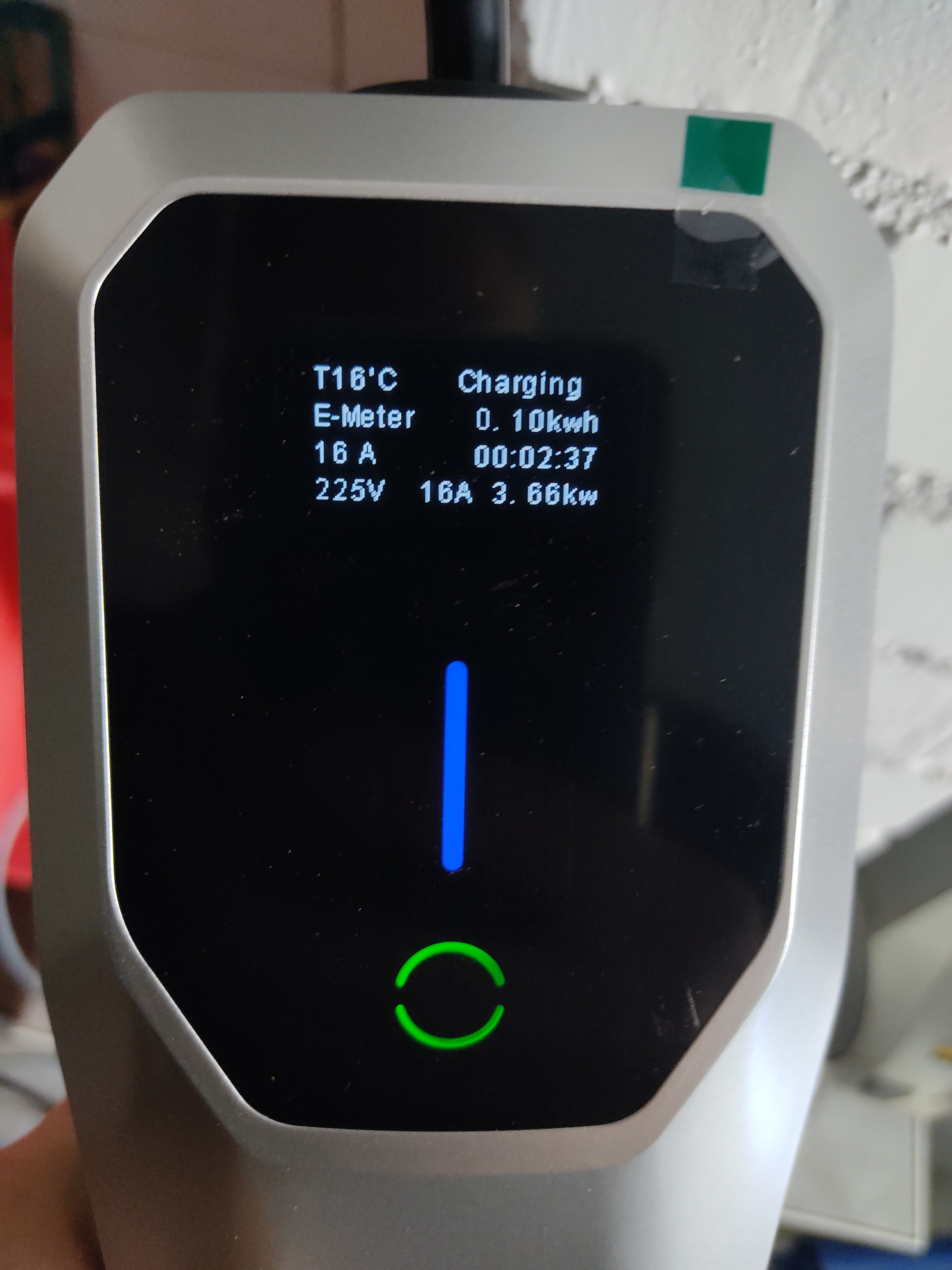

Der Schnelle Ali war wirklich schnell. Heute war GLS schon da und hat das Schnäppchen mitgebracht unfassbar 80,xx€. :lol:

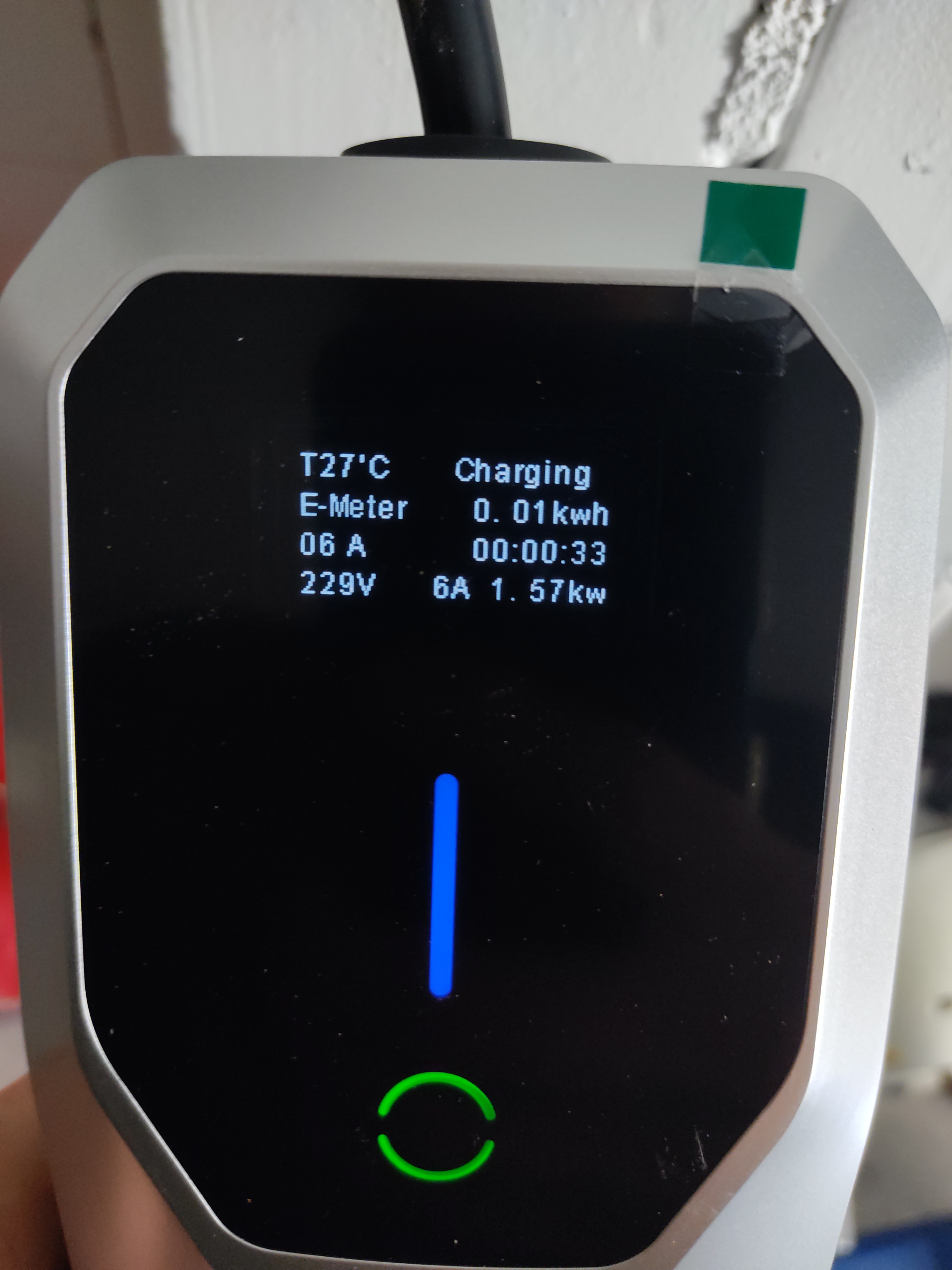

Der erste Eindruck ist wirklich erstaunlich. Das Teil macht was es soll und gibt sogar noch nützliche Informationen aus. Was mir besonders gut gefällt ist das man einfach am Lader die Leistung einstellen kann ohne sich im Menü des CE durch zu wühlen. 6,8,10,13,16 Ampere, also einfach dem Roller maximal 16A einstellen. Bitte keine 16A Diskussion, ich kenne meine Installation hier und kann da 16A fahren.

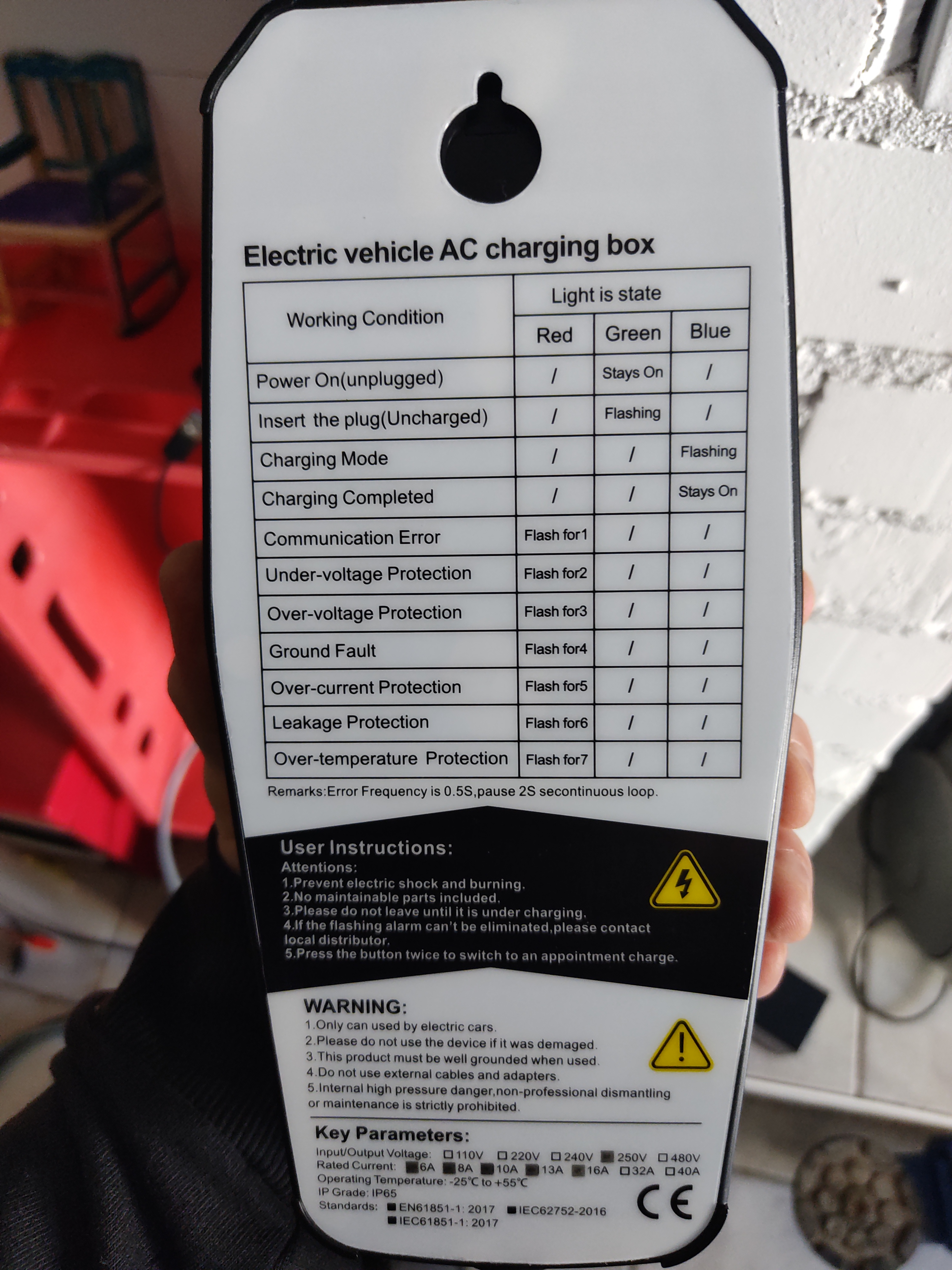

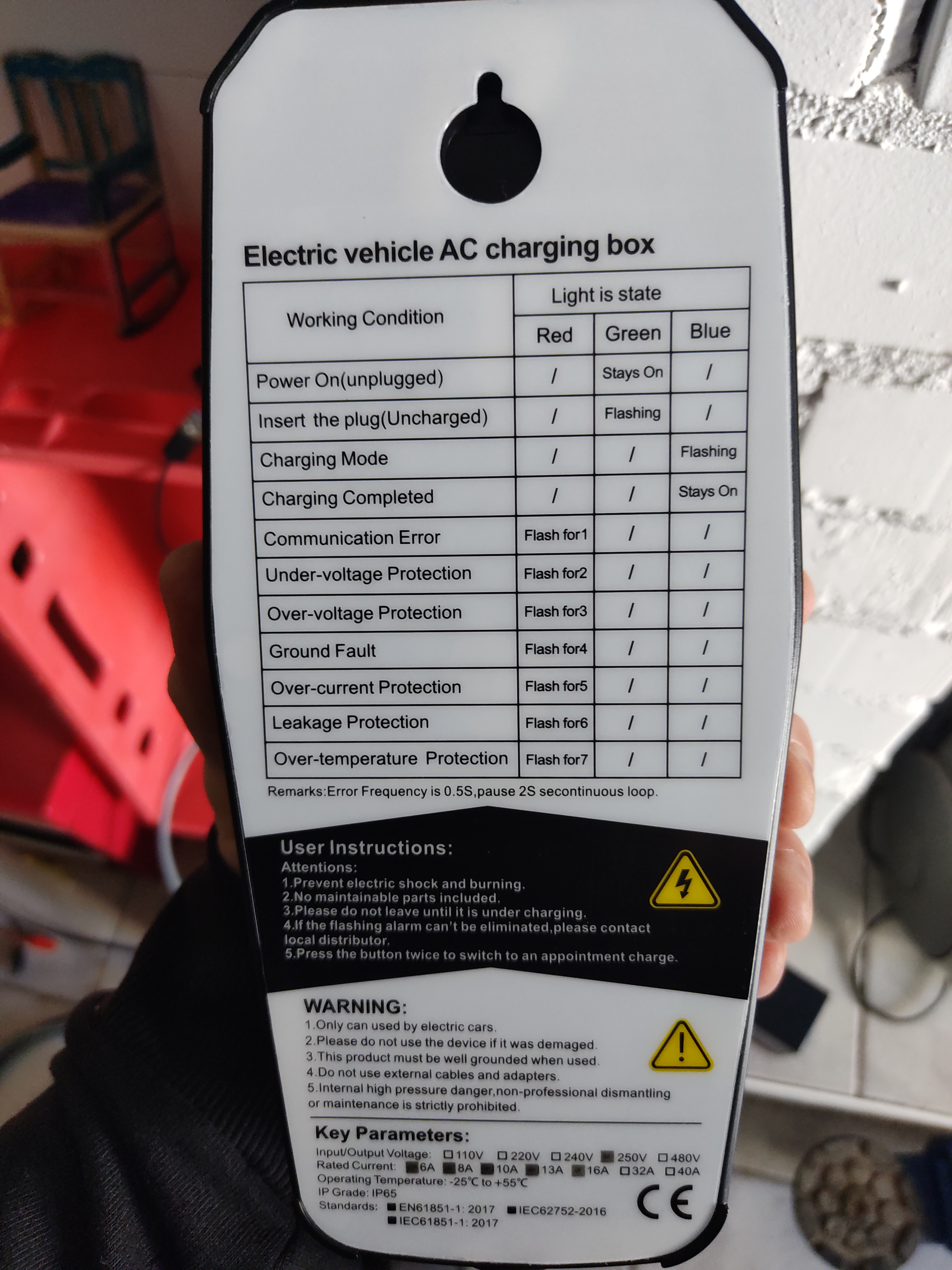

Die Rückseite hat eine Möglichkeit zur befestigung . Mein persönlicher Härte Test mit Generator steht noch aus, aktuell ist das Wetter zu schön um das Ding anzuwerfen da ich im Moment Sonne tanke.

Endlich wieder mal Fotos 8-)
Das andere Ende zu sehen wäre ebenfalls noch fein :idea:
Kannst Du den Lader auch während und wie gewohnt nur vor Ladestart im Ladestrom limitieren?
Merkt der Ziegel die zuletzt gewählte Einstellung oder jedes Mal neu justieren ?

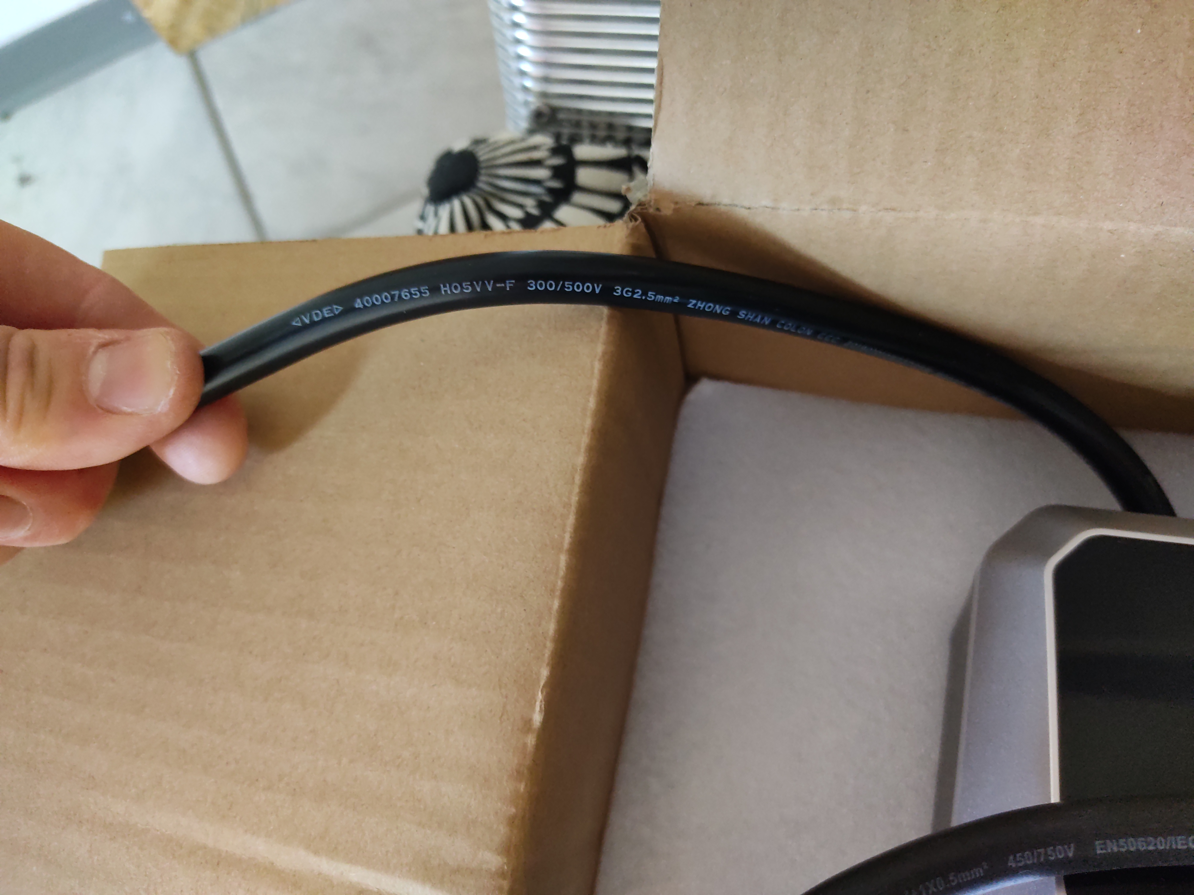

Hier...zu und Ableitung sind mit 2,5mm² ausgeführt. Scheint schon zu passen. Die Leitung wird bei 16A ganz leicht warm aber mm. unbedenklich.

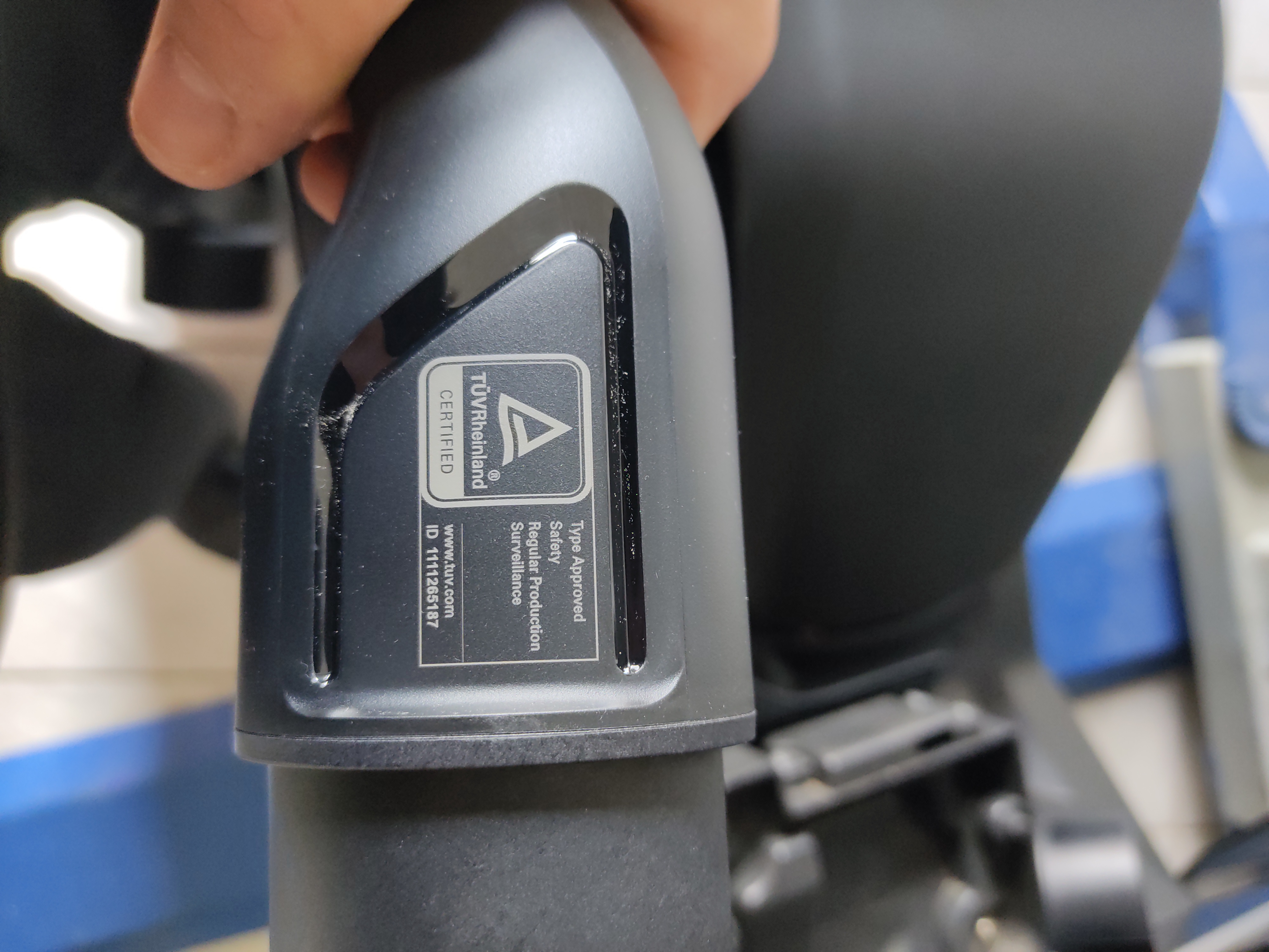

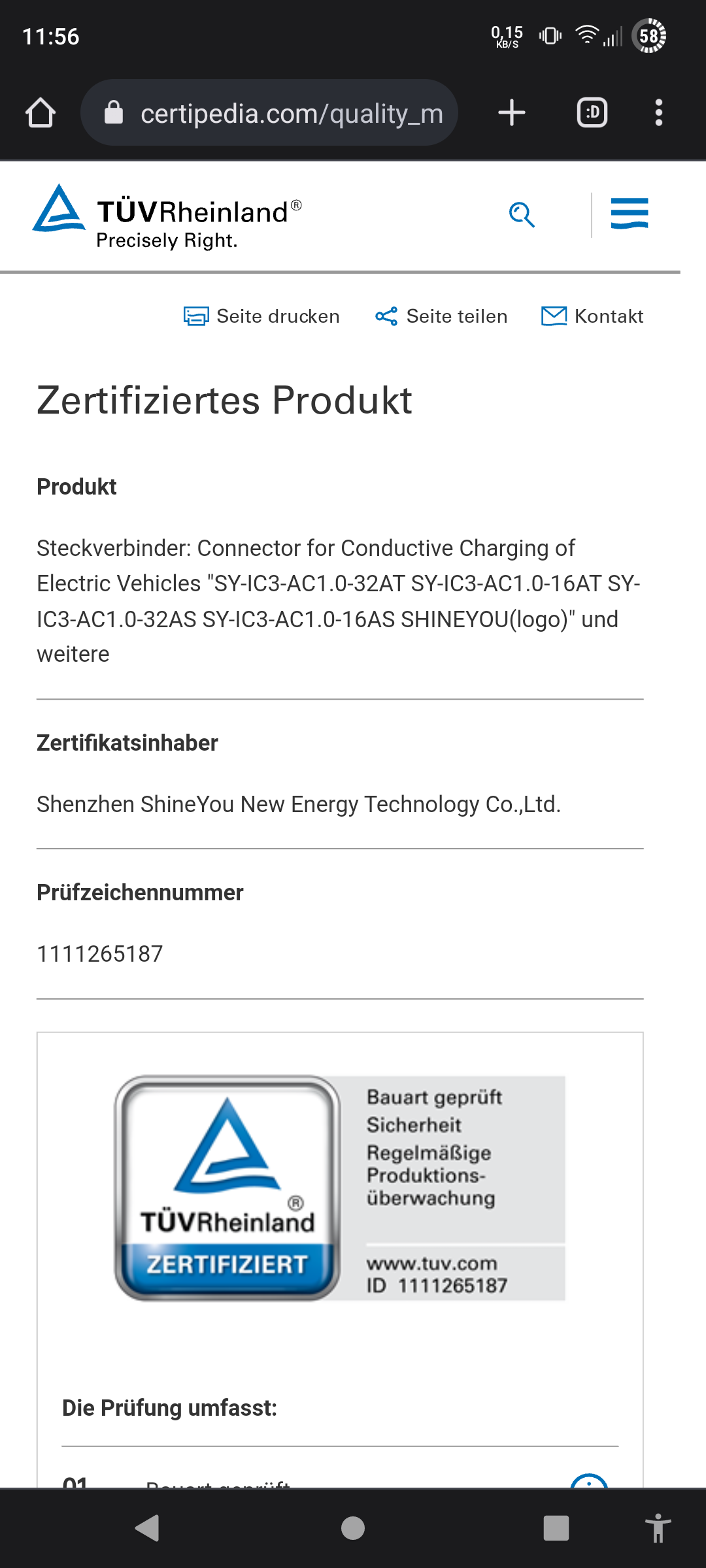

Einstellen geht nur vor dem Start. Der Ziegel merkt sich das eingestellte . 8-)
Edit sagt:

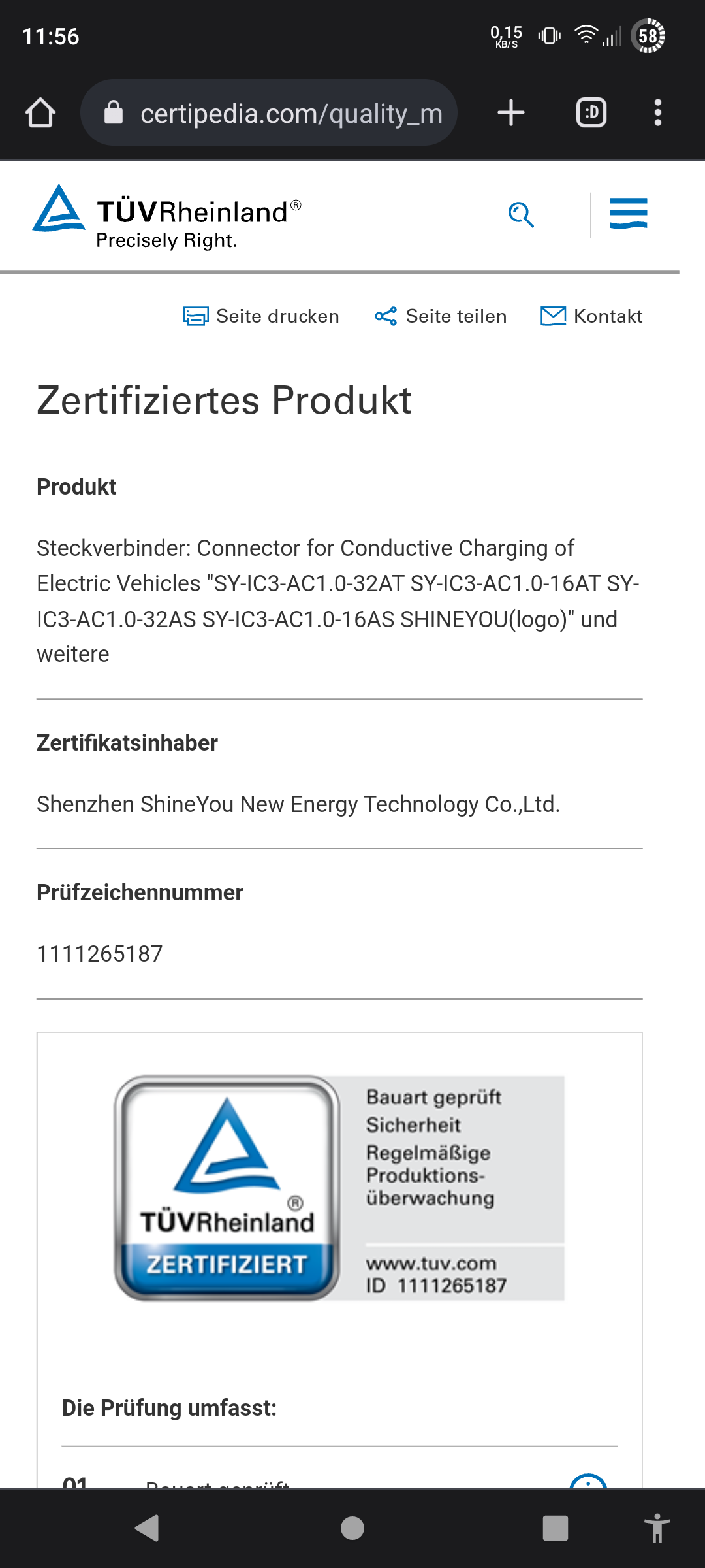

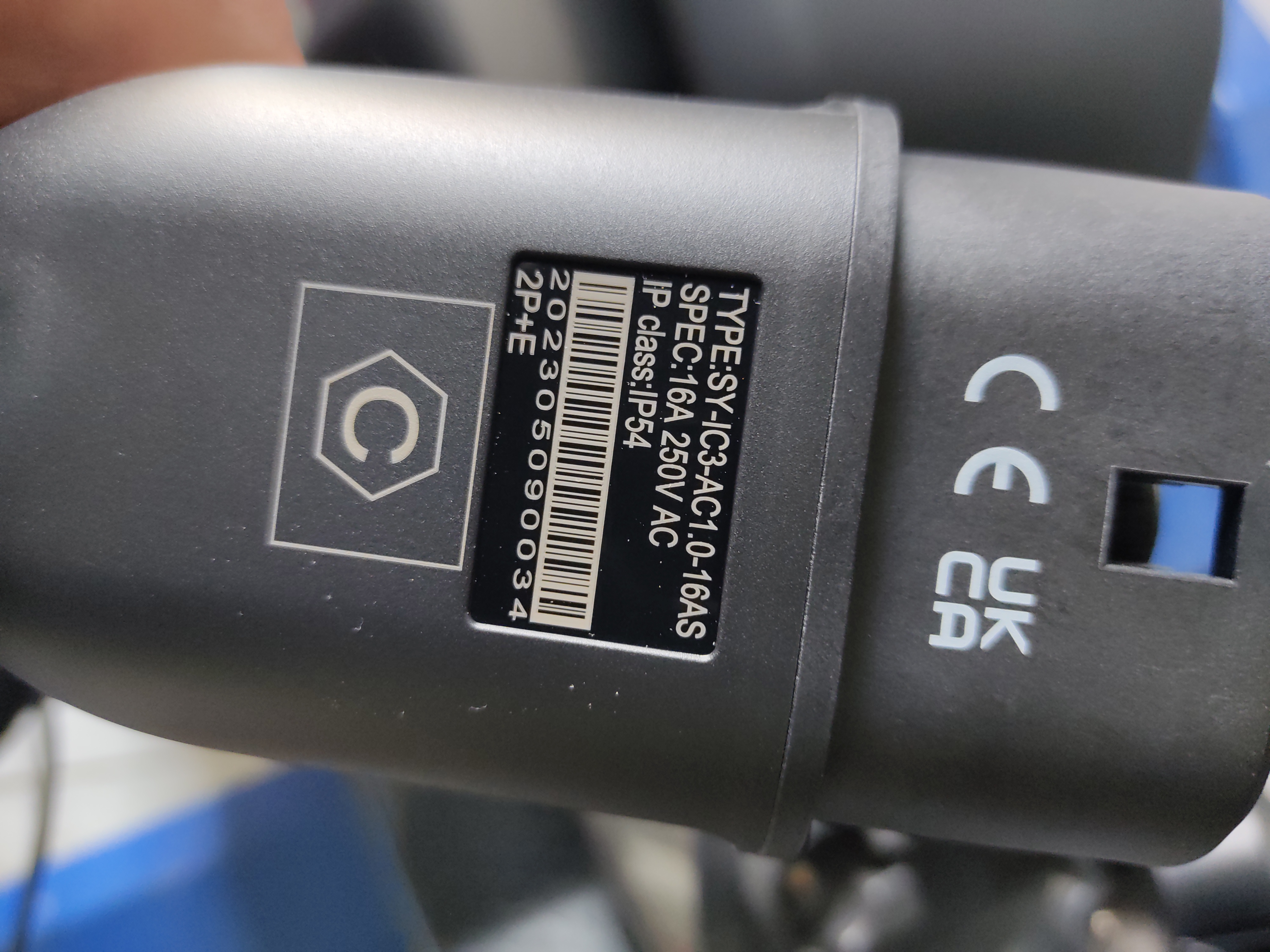

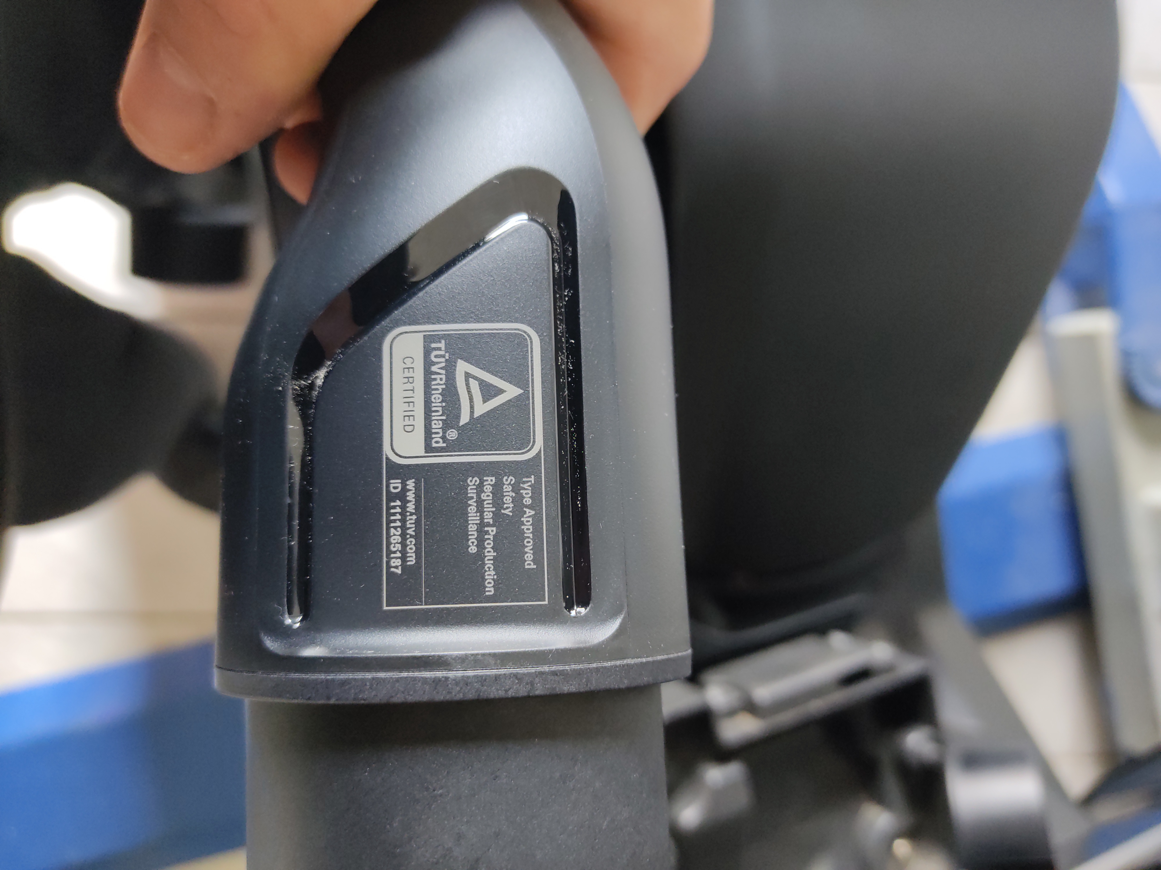

Der Stecker mit dem Tüv Logo ist zumindest original/geprüft bzw. Gibt es die Akkreditierung, sieht sehr wertig aus.

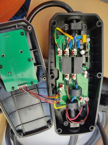

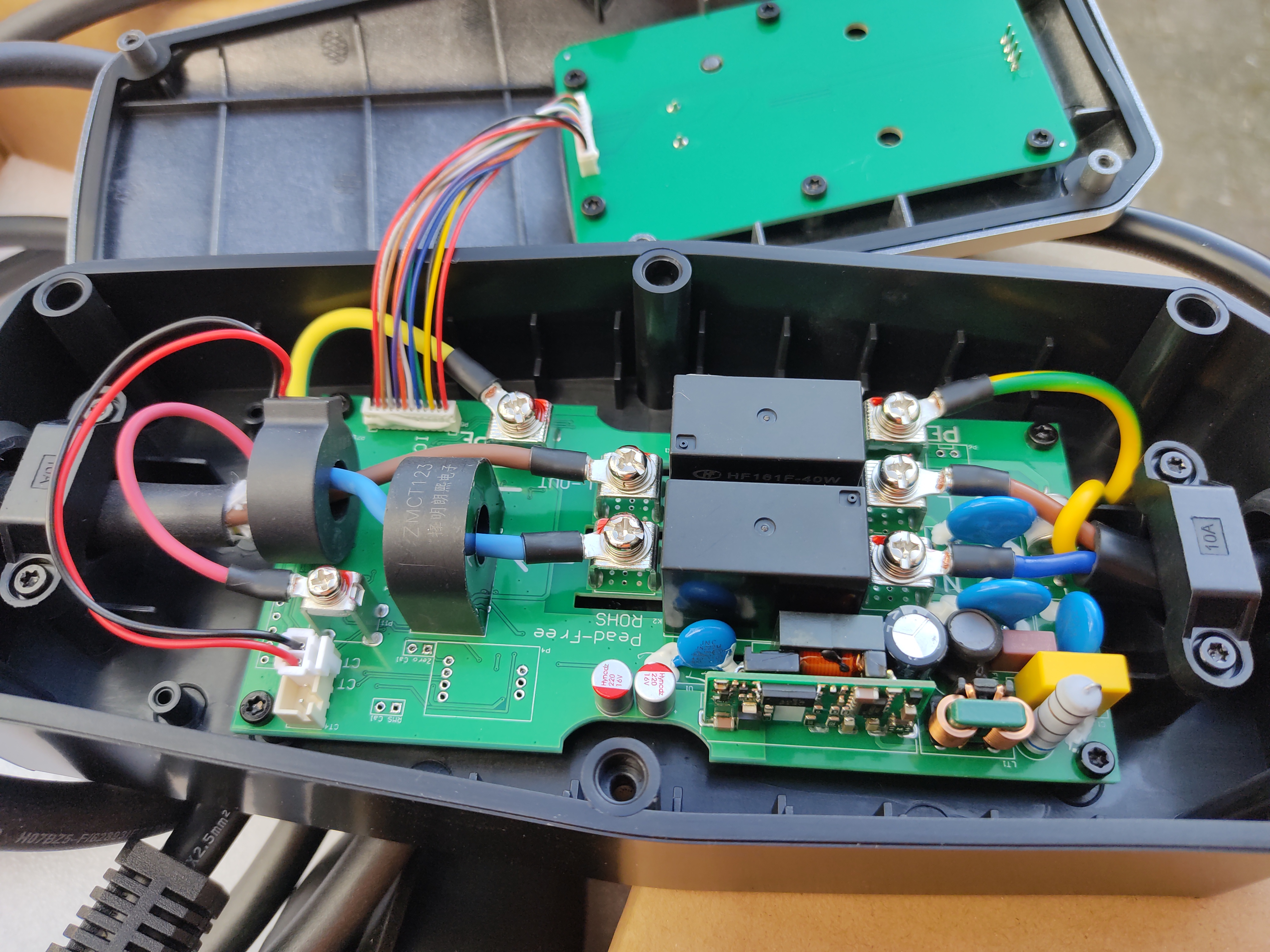

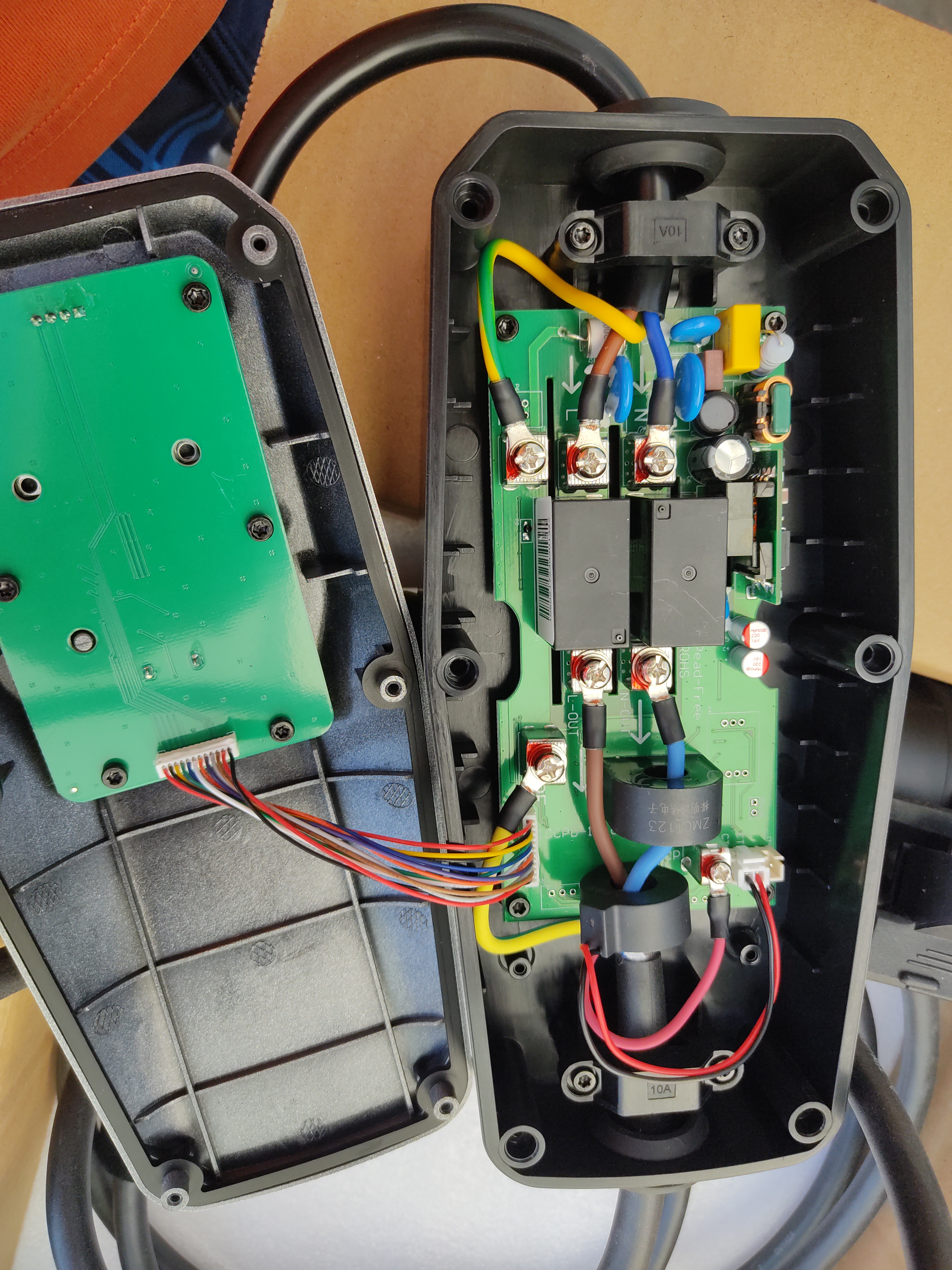

Ich musste noch mal einen Blick riskieren beim Chinesen Lader. Ich bin nicht vom Fach , habe aber schon einiges aus China gesehen u.a auf der Arbeit was wirklich katastrophal war. Das was ich hier gesehen habe finde sehr ordentlich aber seht selbst.

Sogar der Schutzleiter 2 cm länger… wie es sich gehört.

Interessant, wusste ich auch nicht das es so soll. Hintergrund ?

Elektrikerwissen 1 Lehrjahr :P
Wenn Du das Kabel bestimmungswidrig rausziehst wird zuerst der Stromführende und der Rückläufer ausgerissen, also meistens braun und blau. Der Schutzleiter hält dabei die Verbindung etwas länger - weil 2 cm länger. Das dient dem Schutz der Benutzers.

Logisch, danke. Erstes Lehrjahr erfolgreich abgeschlossen. :lol:
Ich werde nach dem Urlaub mal unseren E-pfuscher fragen warum er, wenn er einen Stecker anschließt das nicht so macht... :mrgreen:

Weil das ist Steckern meist so ist, daß man sowieso für PE etwas mehr Kabel bräuchte und der dadurch eher kürzer als länger gerät. Selbst wenn der Wille da war, verschätzt man sich gerne dabei. Und nicht zuletzt muss man das im Stecker auch unterbringen und das ist so oft schon fummelig. Nicht zuletzt ist das auch nur "Good Practice" und keine Vorschrift.
Aber wenn Du ihn fragst ist das ein schöner Test. Wenn er gar nicht versteht, was Du von ihm willst, dann ist das sehr schlecht...
