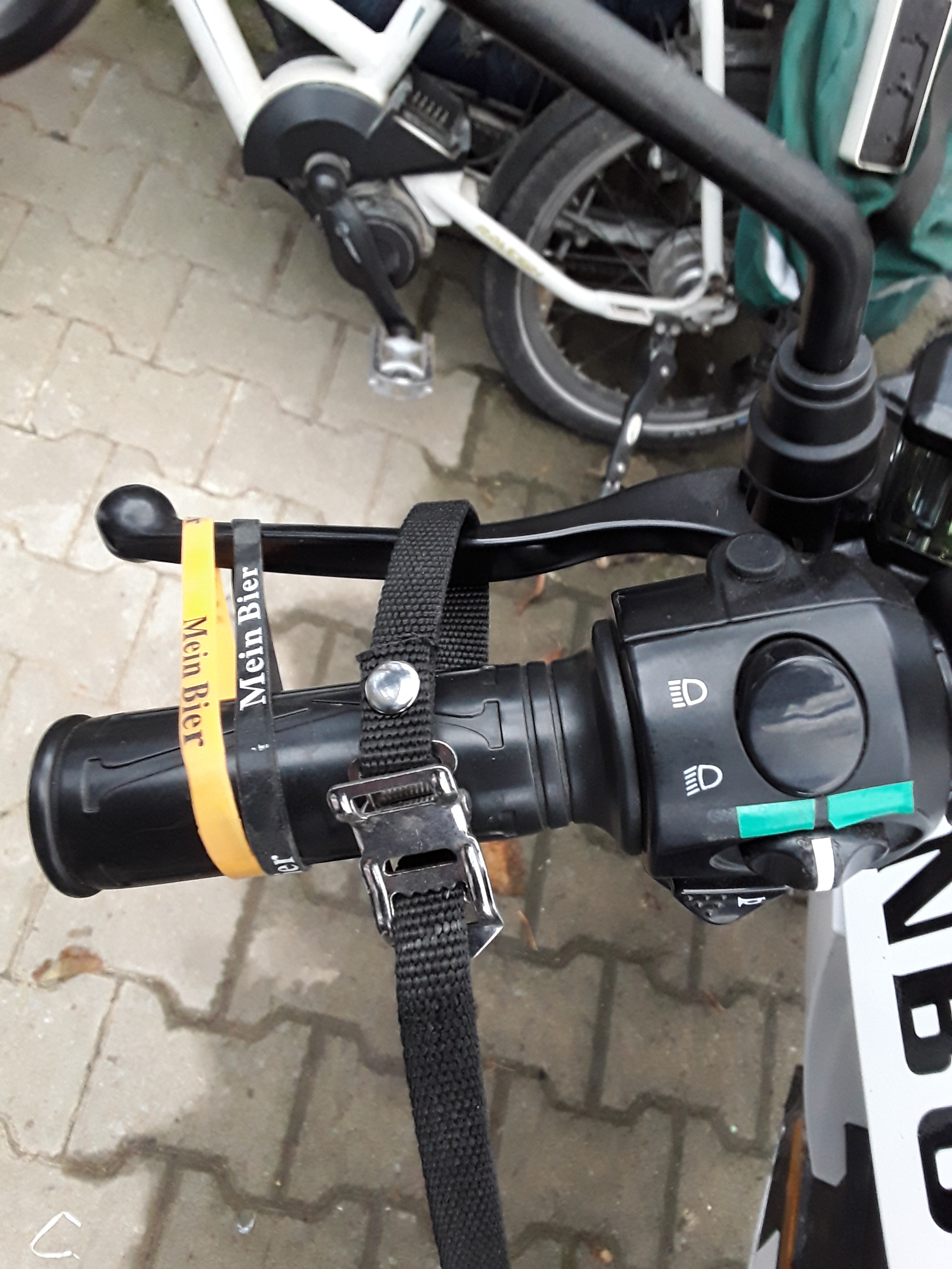

Einen Gummi oder so einen textilen Klett-Kabelbinder um den Bremshebel sollte funktionieren. Ist das Thema bei allen, die beim Abstellen keinen ersten Gang einlegen können

Sucht euch was aus, ich gebe meine Urheberrechte frei......

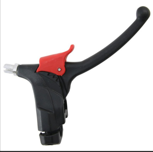

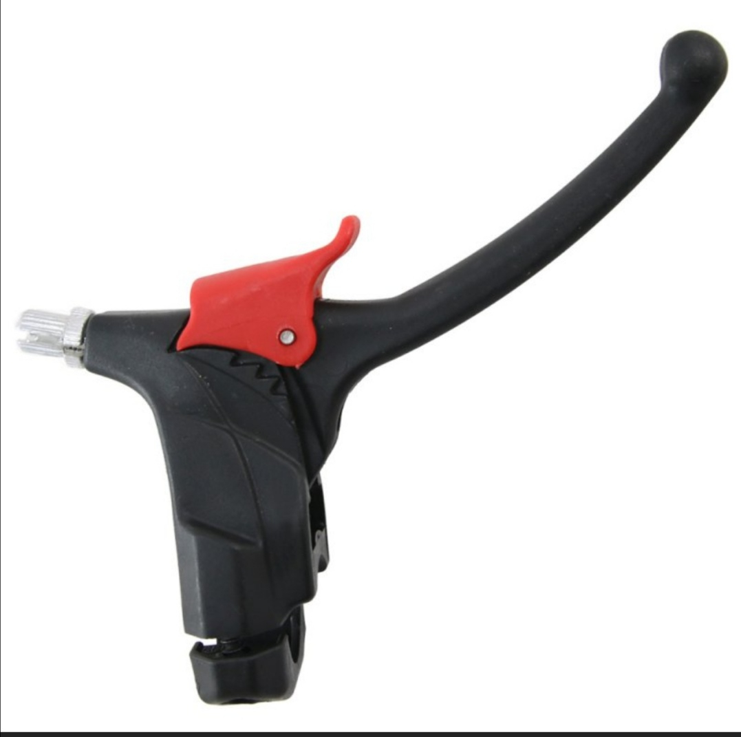

Für Fahrräder gibt es einen kleinen Hebel am Bremsgriff. Er kann in den Spalt geklappt werden.
Fest montiert und nicht verlier-bzw. vergessbar.
Vielleicht kann ich ein solchen irgend wie montieren.

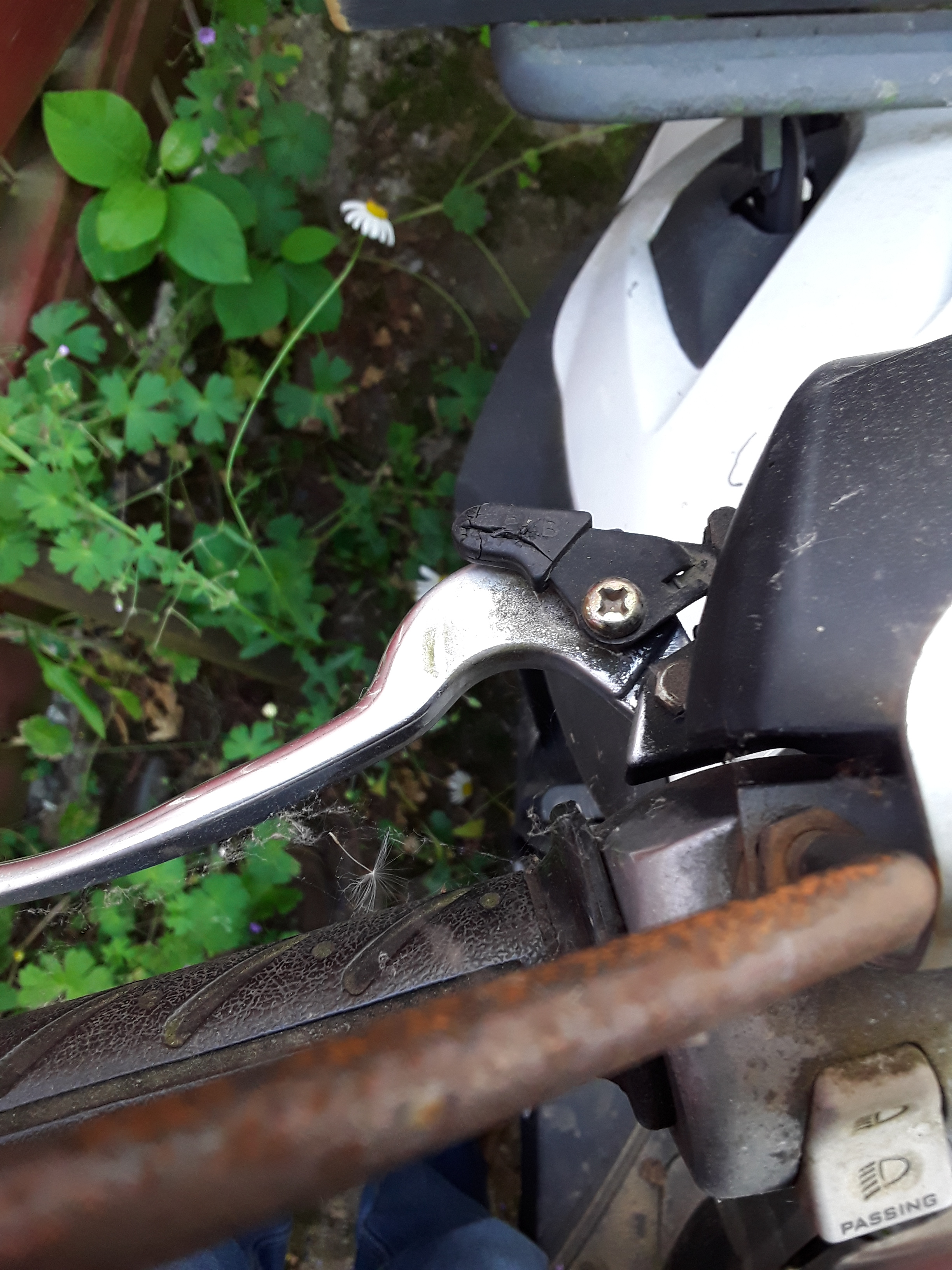

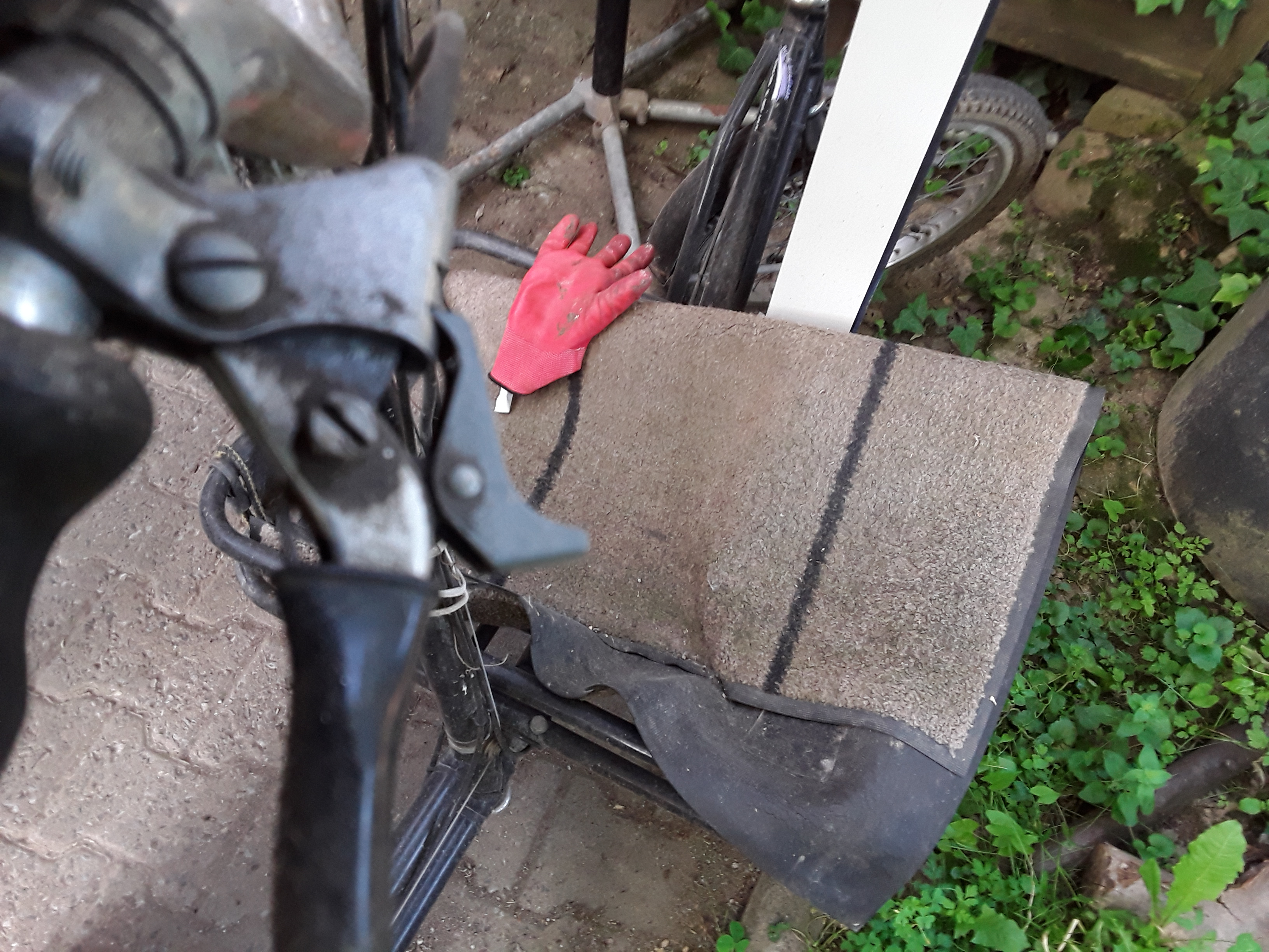

Wilfried, diesen Hebel hat mein dänischen Lastenfahrrad aus den Achtzigern auch, authentisch aus Blech... und mein KYMCO Lastenroller......

Der Hebel wird es wohl einzeln nicht geben.
Als Ersatzteil.
Probiere es eine selbst zu machen.
Der Zufall ist ein guter Begleiter.
Ein entsprechendes vierkant Alu-Rohr wäre geeignet. Ein U-Profil wäre noch besser.
