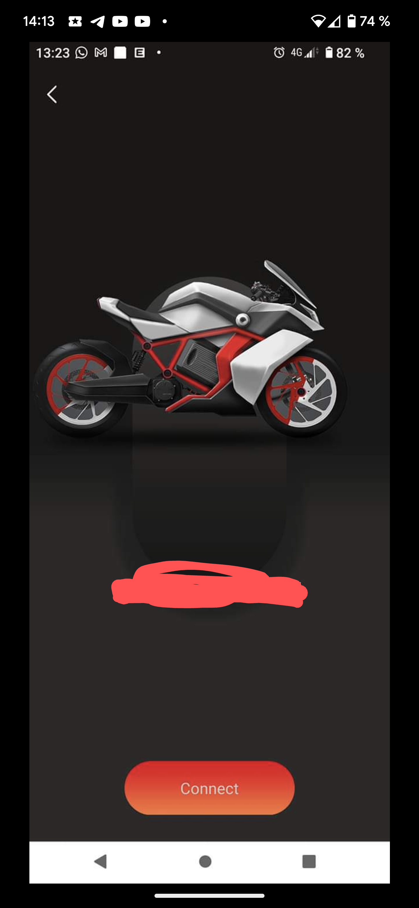

Ich bekomme die App leider nicht auf meinen alten Androids zu laufen und soweit find ich auch noch nicht im Code was mich interessiert. Nur ne Menge Unfug.
Kann mal jemand ein paar Screenshots machen?

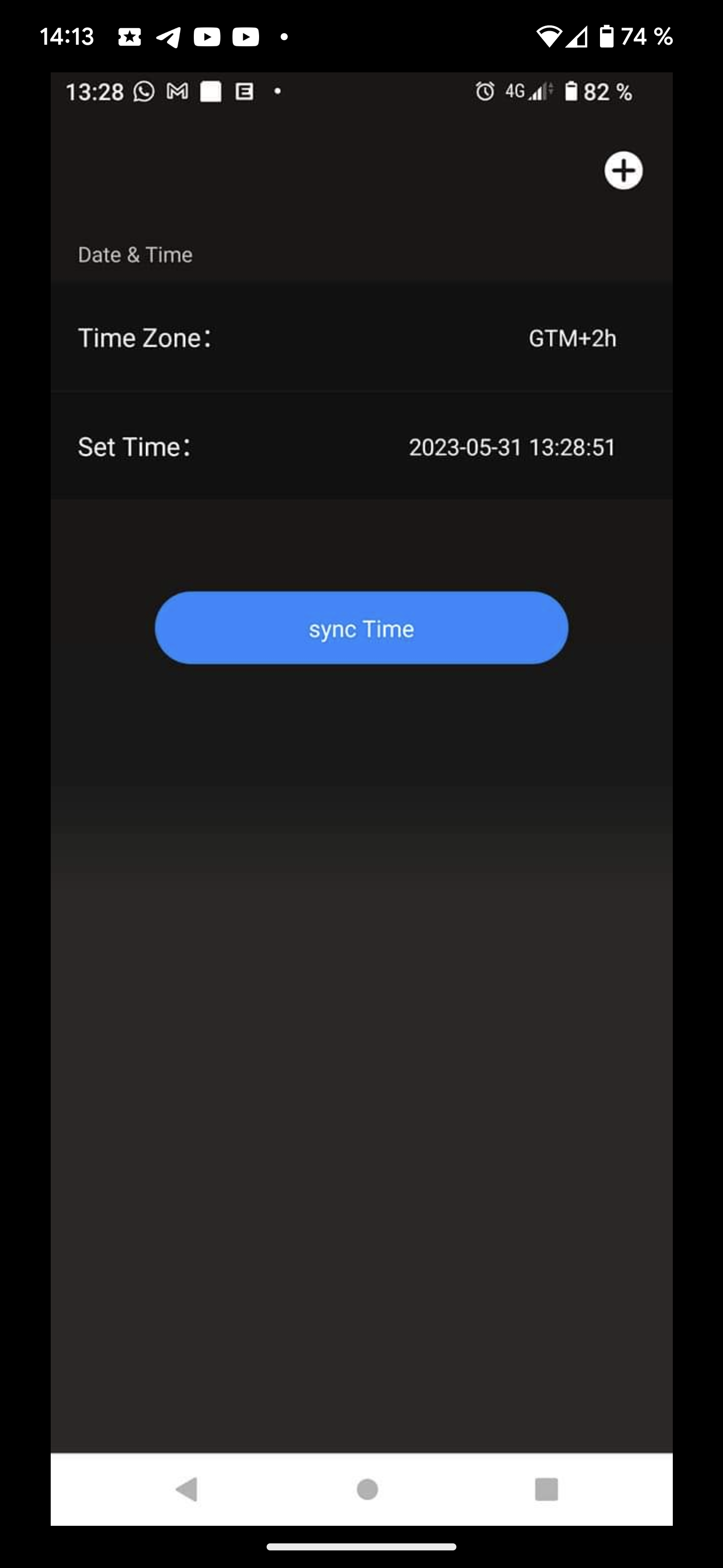

Funktioniert die Anwendung wenn das Telefon kein Internet über Wifi / Mobile hat?
stefvienna
Beiträge: 623
Registriert: Mi 1. Jul 2020, 19:31
Roller: Alrendo TS Bravo & Bimie Grazie Sport Premio WR5
PLZ: 1050
Wohnort: Wien
Re: Uhrzeit stellen
Beitrag von stefvienna »
yup, habs auf mein Tablet gespielt (hat keine Sim-Card), bin damit in den Hof zum Motorrad gegangen (kein WLAN-Empfang).
Es dauert recht lange bis es das Motorrad findet und nach dem Connect dauert es noch länger bis der blaue Sync-Button erscheint. Aber es geht.
Ob die Verzögerungen durch Timeouts wegen fehlender Internet-Anbindung entstehen wäre möglich, kann ich aber nicht sagen.

monkeystador hat geschrieben: So 4. Jun 2023, 14:34 Funktioniert die Anwendung wenn das Telefon kein Internet über Wifi / Mobile hat?
Ich kann es die sofort sagen, wenn mein neues Display dran ist
MrGreenwood
Beiträge: 292
Registriert: Di 10. Jul 2018, 23:38
PLZ: 22559
Wohnort: Hamburg
Re: Uhrzeit stellen
Beitrag von MrGreenwood »
Nein, bei mir nicht. Habe ich gestern mit meinem WLAN-Tablet (ohne WLAN in der Tiefgarage) probiert. Funzt nicht. Anschließend mit meinem Smartphone, da konnte ich die Verbindung mit der Alrendo aufbauen und auch mit Bestätigung des Time-Sync abschließen. Allerdings hat sich die Uhrzeit nicht aktualisiert. Nicht nach 20 Minuten und auch nicht über Nacht. :(

MrGreenwood hat geschrieben: So 4. Jun 2023, 15:01
Park mal deine Maschine dorthin wo eine ESIM funktionieren könnte. Vieleicht läuft das ganze ja über China Server und geht direkt per GSM Funk auf das Motorrad.
