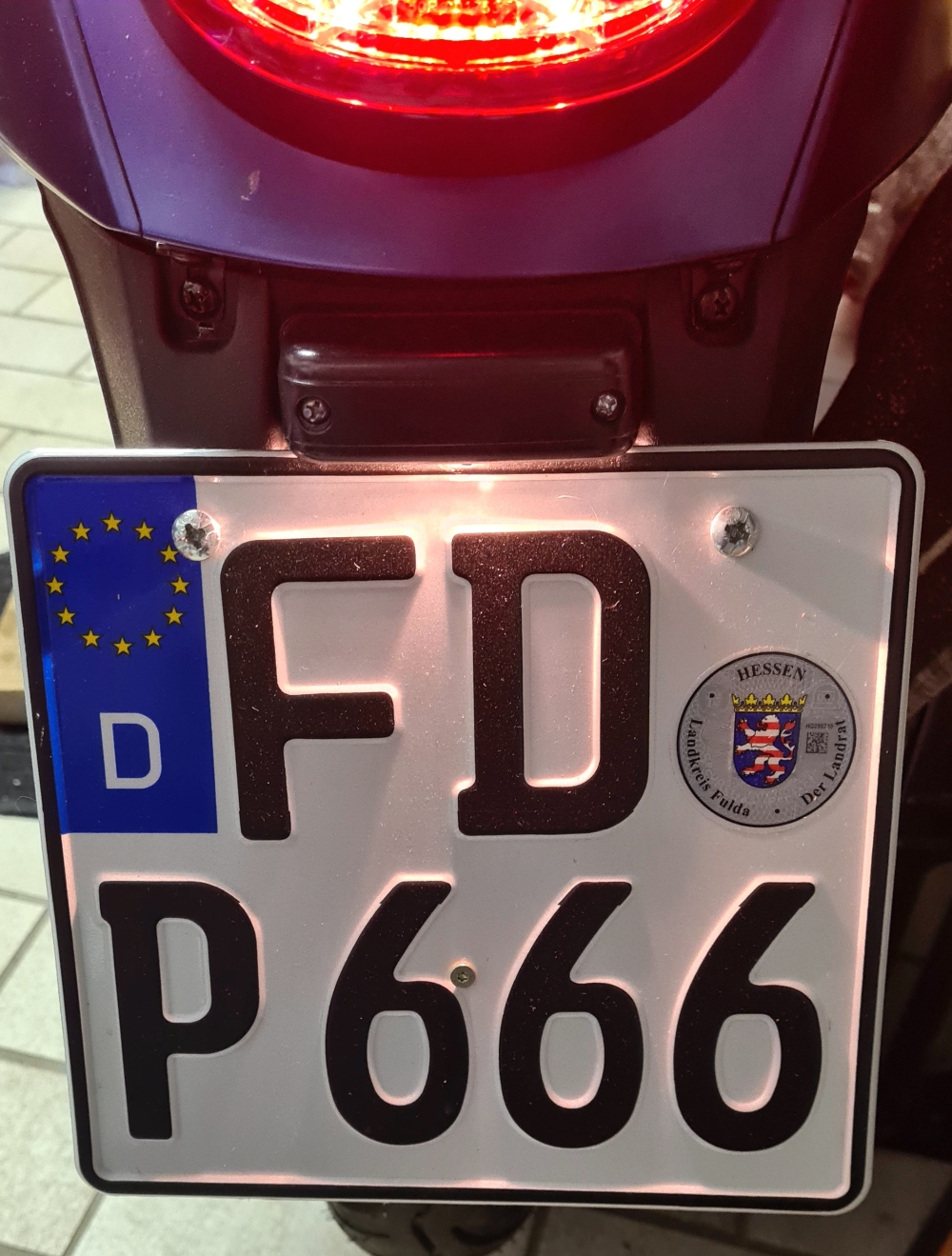

Wenn Du 220x220 durchdrücken willst > Wunschkennzeichen mit 1-2 stelliger Nr. erforderlich ! 30cm Bodenfreiheit erforderlich.
Ich habe es geschafft mit 3 stellig. :lol:
Ist das Dein Fahrzeug > https://www.niu-frankfurt.de/online-sto ... p271349449
Gruß Conny

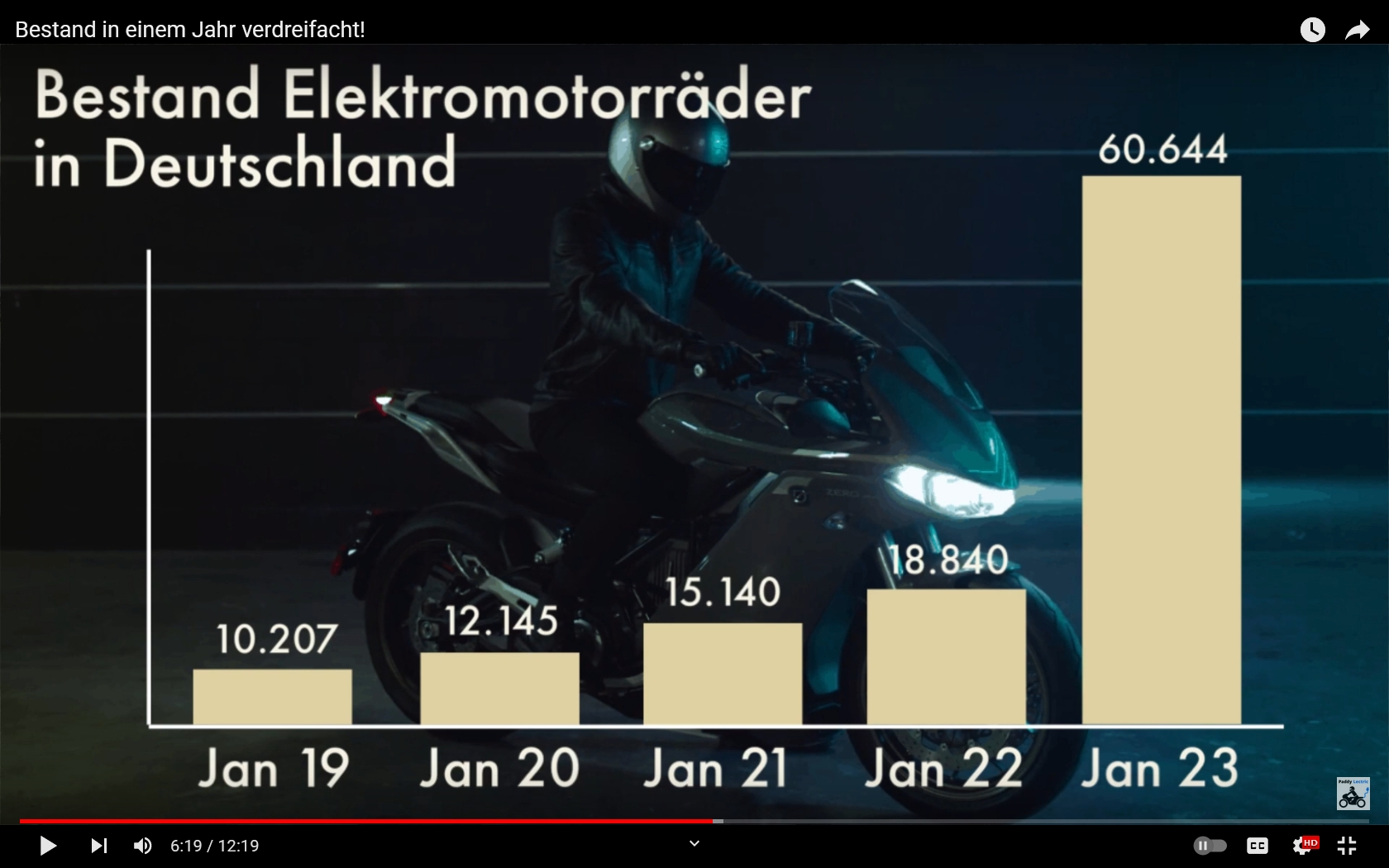

Paddy Lectric ist ein enormer Zuwachs an elektrischen Krafträdern in 2022 aufgefallen, auf einen Schlag drei mal mehr unterwegs in Deutschland :!:
Woher das kommt kann man wohl daran erahnen, in welchem Thema ich das platziert habe :twisted:
