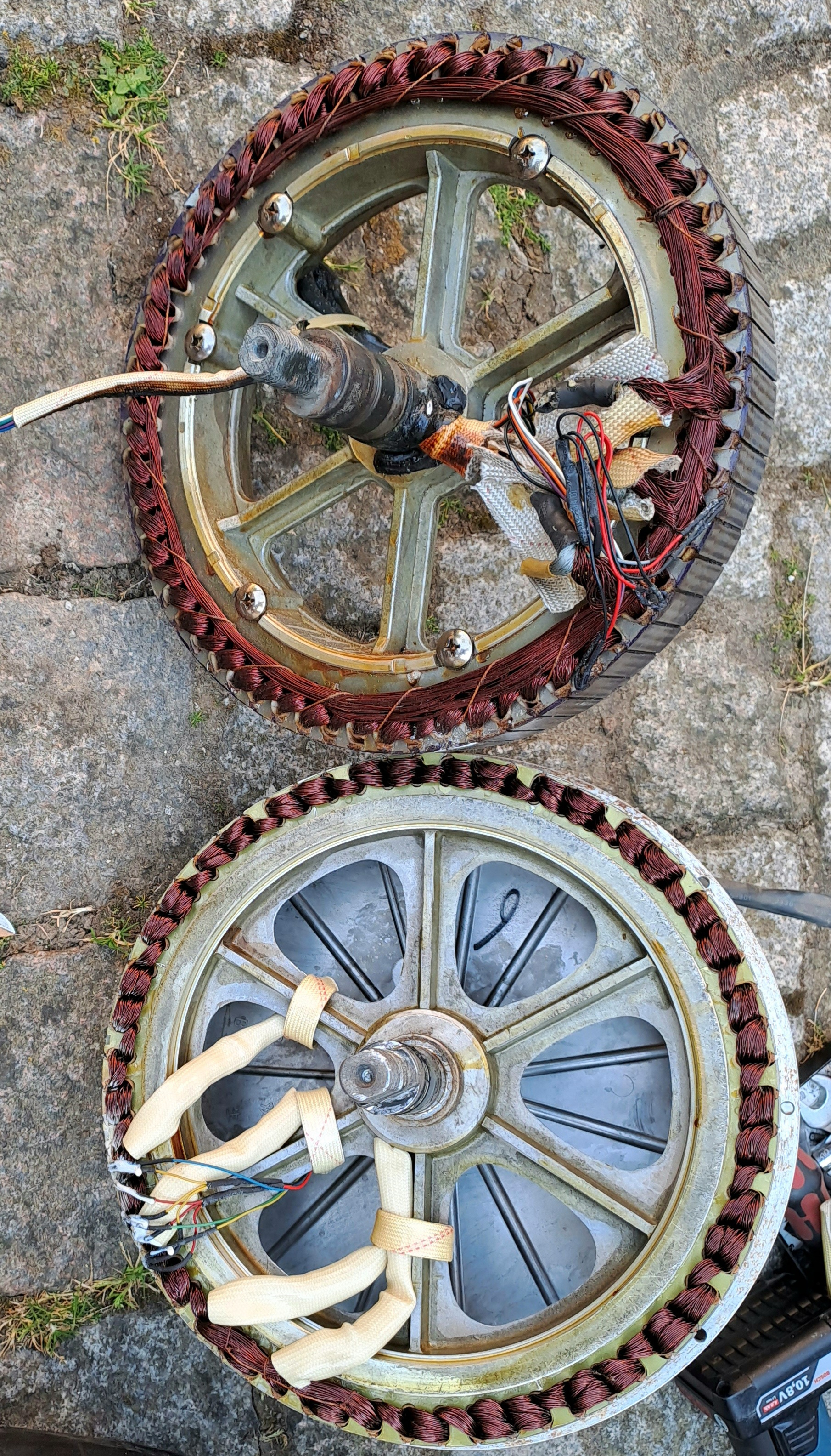

Weil mir heute gerade danach war, habe ich den "8kw" Extremo Motor aufgemacht, es ist auch ein 260er
Aber mit Magnetbreite 45mm 56Stück, Achsdurchmesser 25mm, Zuleitung 2x6mm², an einem Hall Sensor fehlte schon ein Bein und irgendwie ist da deutlich weniger Kupfer drin als im QS60V5000W mit den 40er Magneten mit auch 56Stück
Die Nuten sind nur 15mm tief und im QS sind die 22mm tief, die breite ist mit 7mm gleich. Die Anzahl der Nuten ist auch gleich.

Und hier noch beide Motoren
- Beiträge: 20611
Das ist ja ein gigantischer Kupfer-Unterschied

Lieber error, nix Waschmaschine, das ist der 5kw Dauer / 8kW Spitze (MECHANISCH, nicht elektrisch!) erider Motor

Ist der obere Motor eigentlich auch sternverschaltet?dominik hat geschrieben: Fr 9. Jun 2023, 19:59
Kann es sein das die andere Verschaltung der Wicklung weniger Wärme produziert?
Immerhin fehlt die Lage Kupfer welche auf beiden Seiten des Motors komplett aussen an der notwendigen Wicklung im Kreis herum geht.
Beim unteren kann ich die vier Lötpunkte erkennen, oben sieht das anders aus. Kann aber auch am Foto liegen.
War ein Scherz, weil er im Verhältnis so "skinny" aussieht.MEroller hat geschrieben: Fr 9. Jun 2023, 19:57 Lieber error, nix Waschmaschine, das ist der 5kw Dauer / 8kW Spitze (MECHANISCH, nicht elektrisch!) erider MotorDie rote Kurve...
