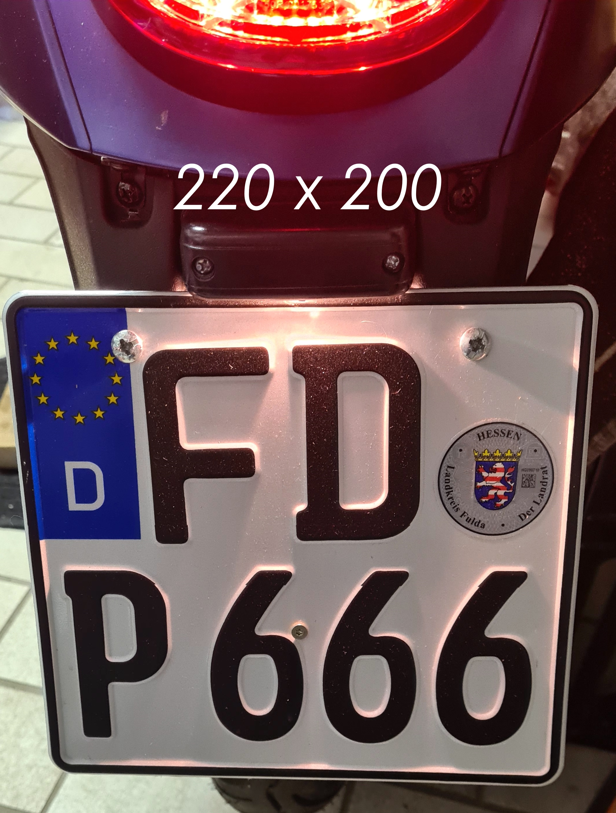

Besonders wichtig, das Kuchenblech muß gut ausgeleuchtet sein, ... wegen Fluchtgefahr mit 45 kmh :lol:
Wurde auf 3 mm ALU aufgeklebt
Ich geniese damit allgemeine Bewunderung wie ein Harley Fahrer ... ohne Krach :lol:
