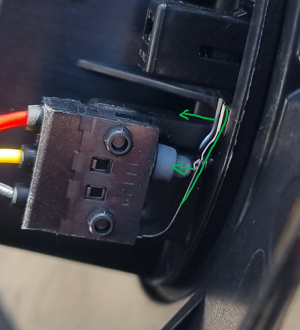

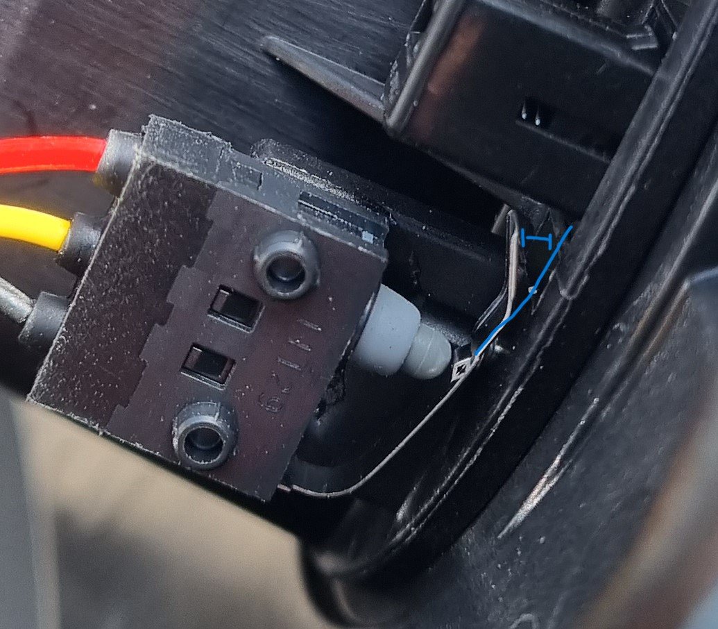

Wollte endlich mal Rückmeldung geben, nachdem ich das Problem lösen konnte. Es lag an dem kleinen Bleckstück, dass hinter der Ladenklappenabdeckung den hellgrauen Schalter betätigt, damit das System erkennt, dass die Ladeklappe geschlossen ist. Diese Blech war verbogen, liess sich aber einfach wieder gerade biegen. Siehe angehängte Bilder.

Der schalter wird selbst durch die abdeckung betätigt. Er befindet soch unten im bild zwischen den zwei schrauben.
