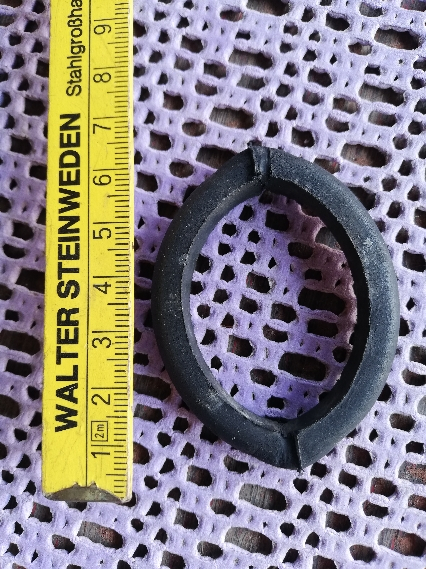

Re: Bremsgriff Arretierung beim Parken

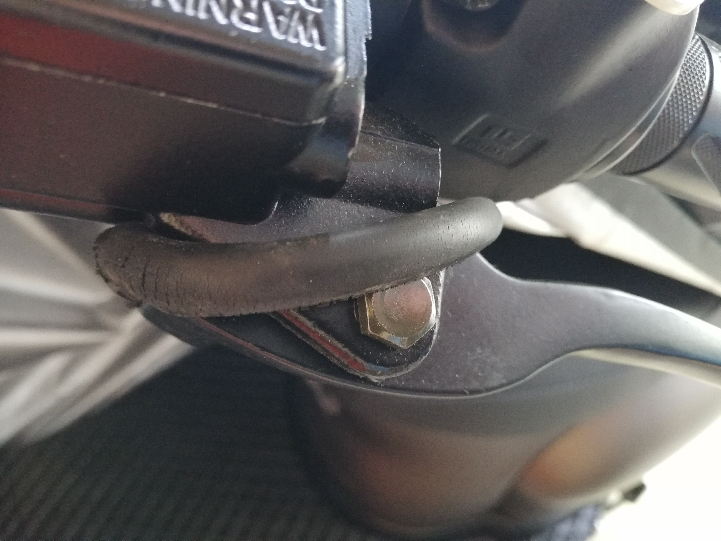

Hallo an Euch,
gute Ratschläge gibt es.
Der Zufall hat mir etwas gebracht.
Mein 2CV6!
Gummiringe von der Sitzabspannung!
Habe sehr viele übrig.
Der Spalt bei gezogener Bremse ist recht klein.
Der Ring passt genau.
Wilfried []

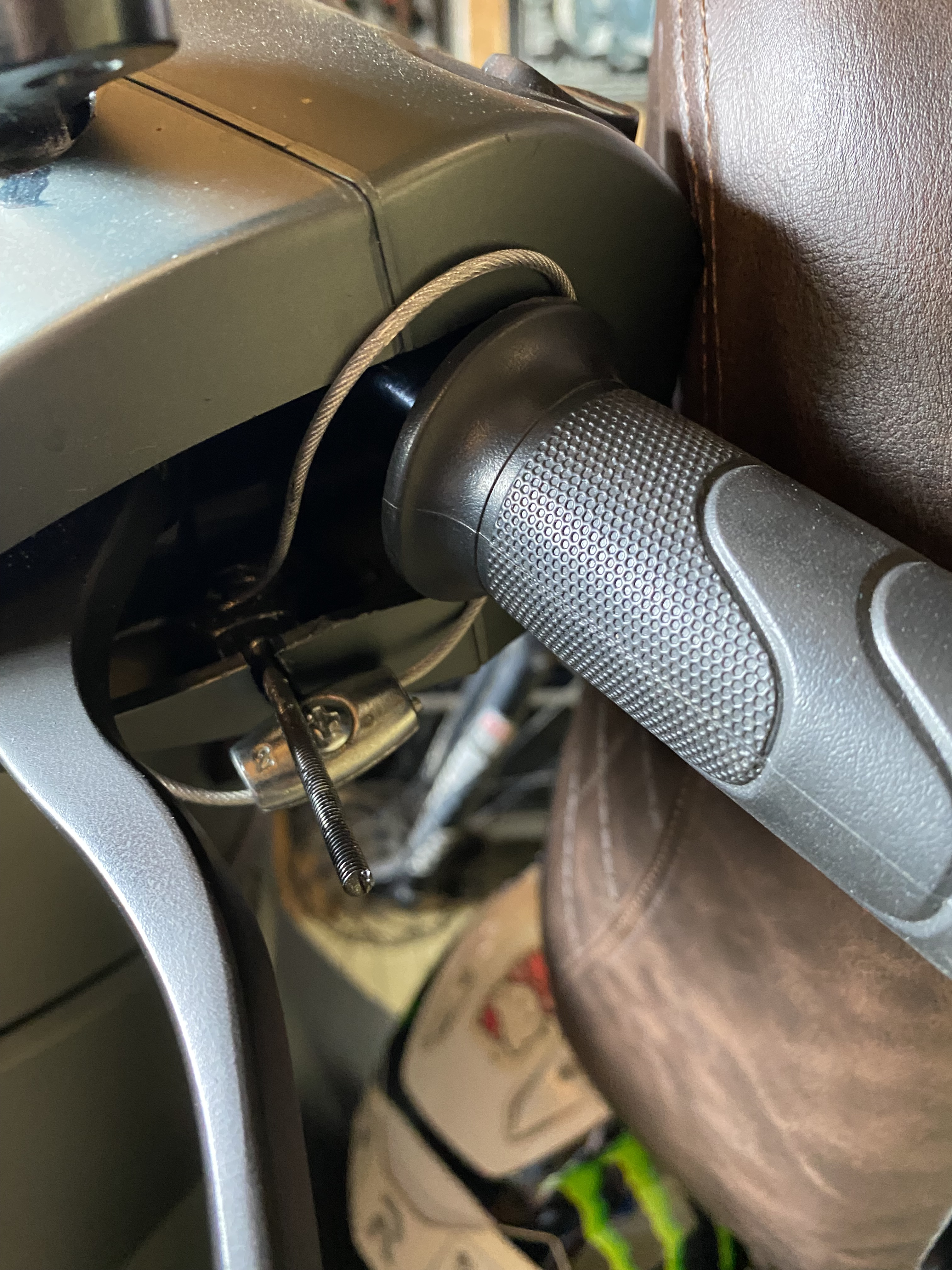

Junidike
- Beiträge: 76
- Registriert: Sa 1. Apr 2023, 17:24
- Roller: Niu NQiX
- PLZ: 567
- Tätigkeit: Fahrer vom Fensterlecker-Bus

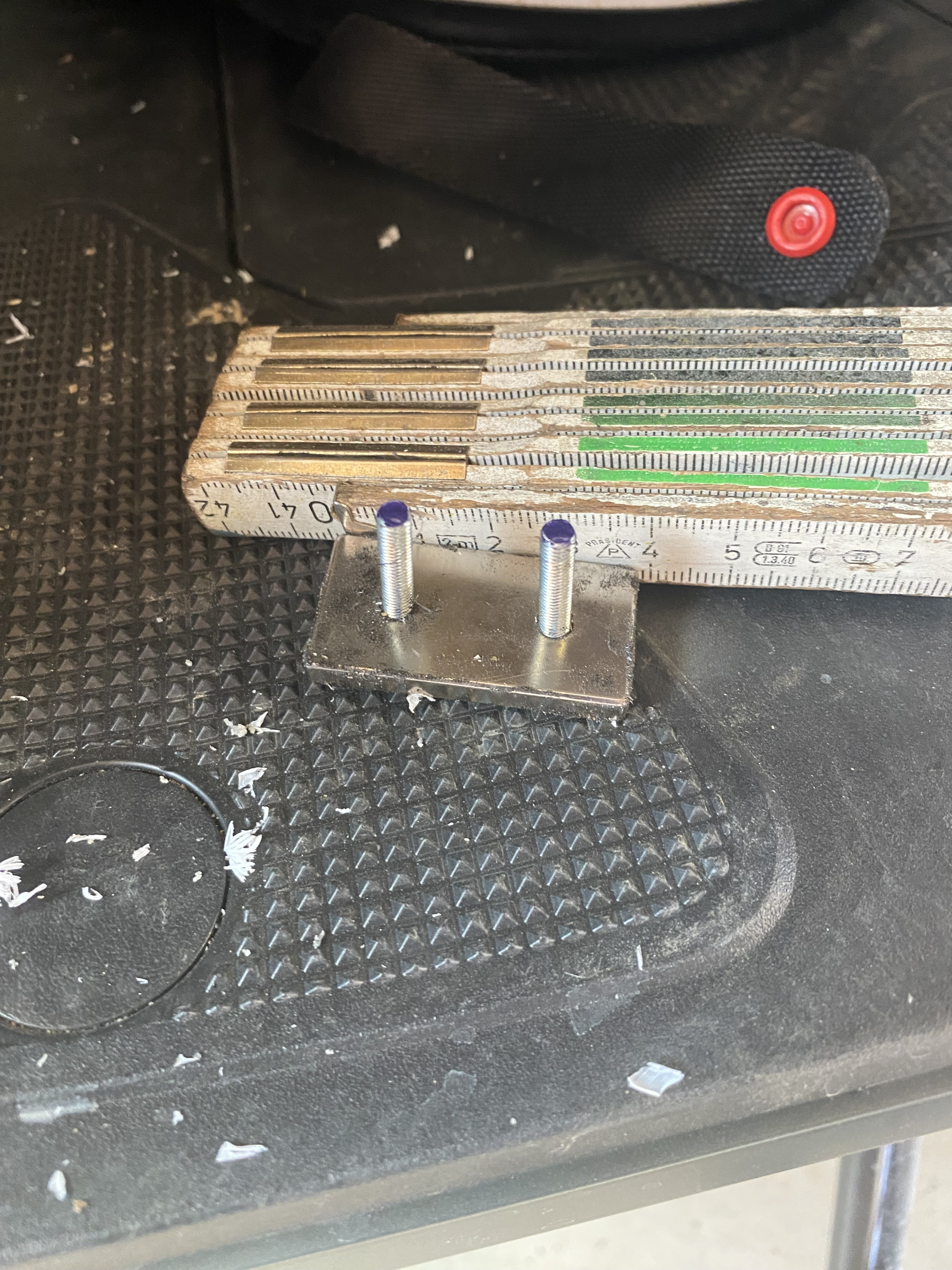

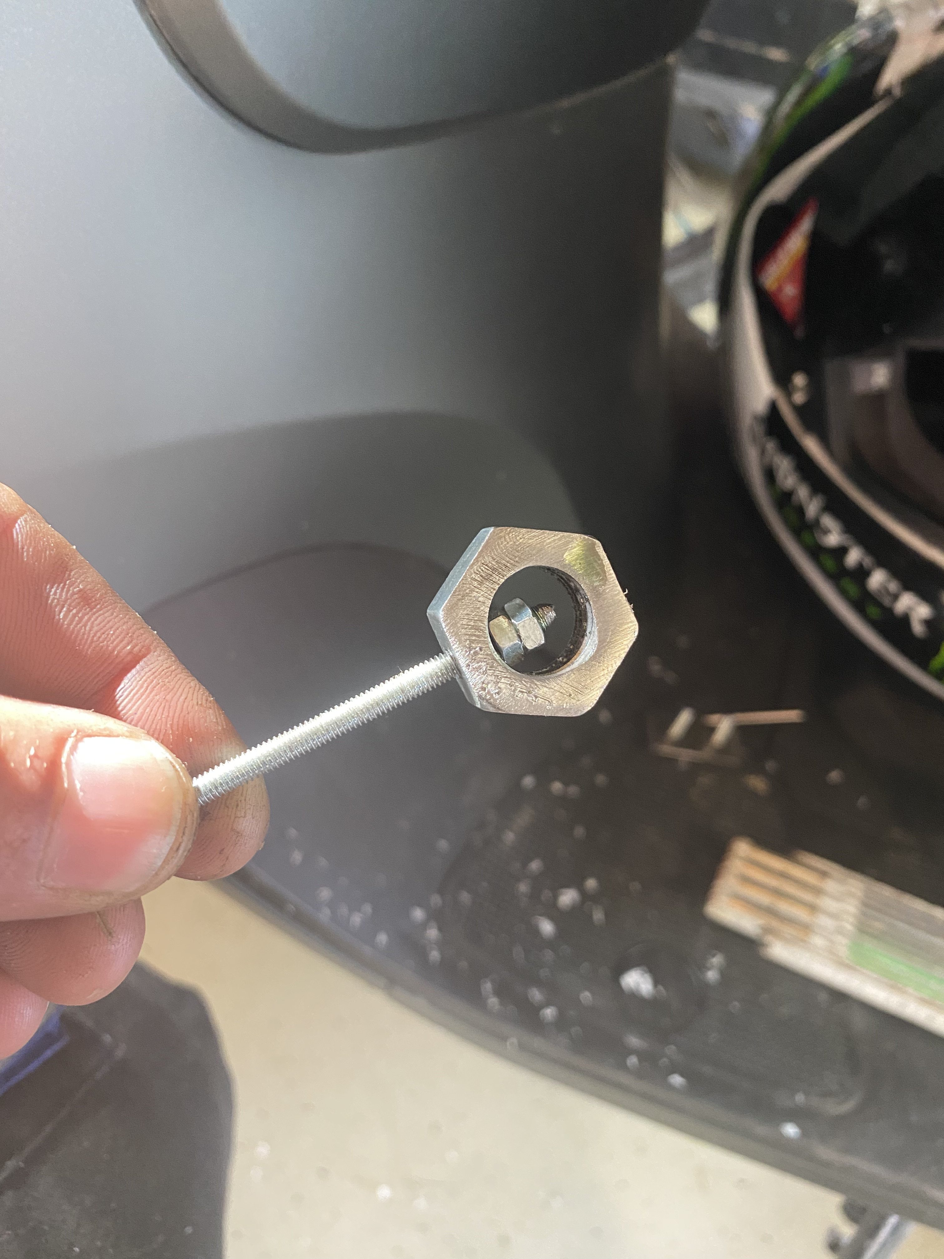

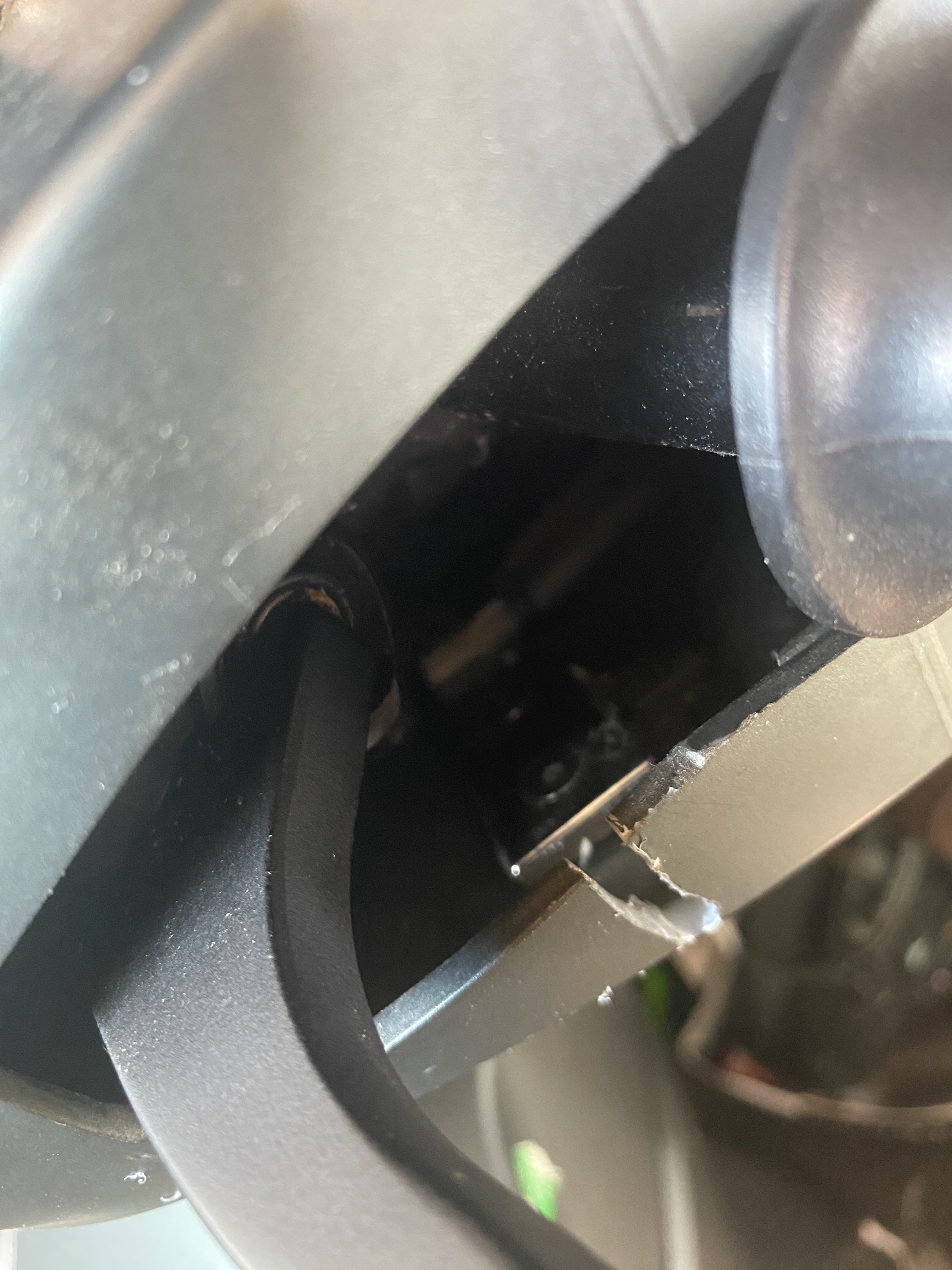

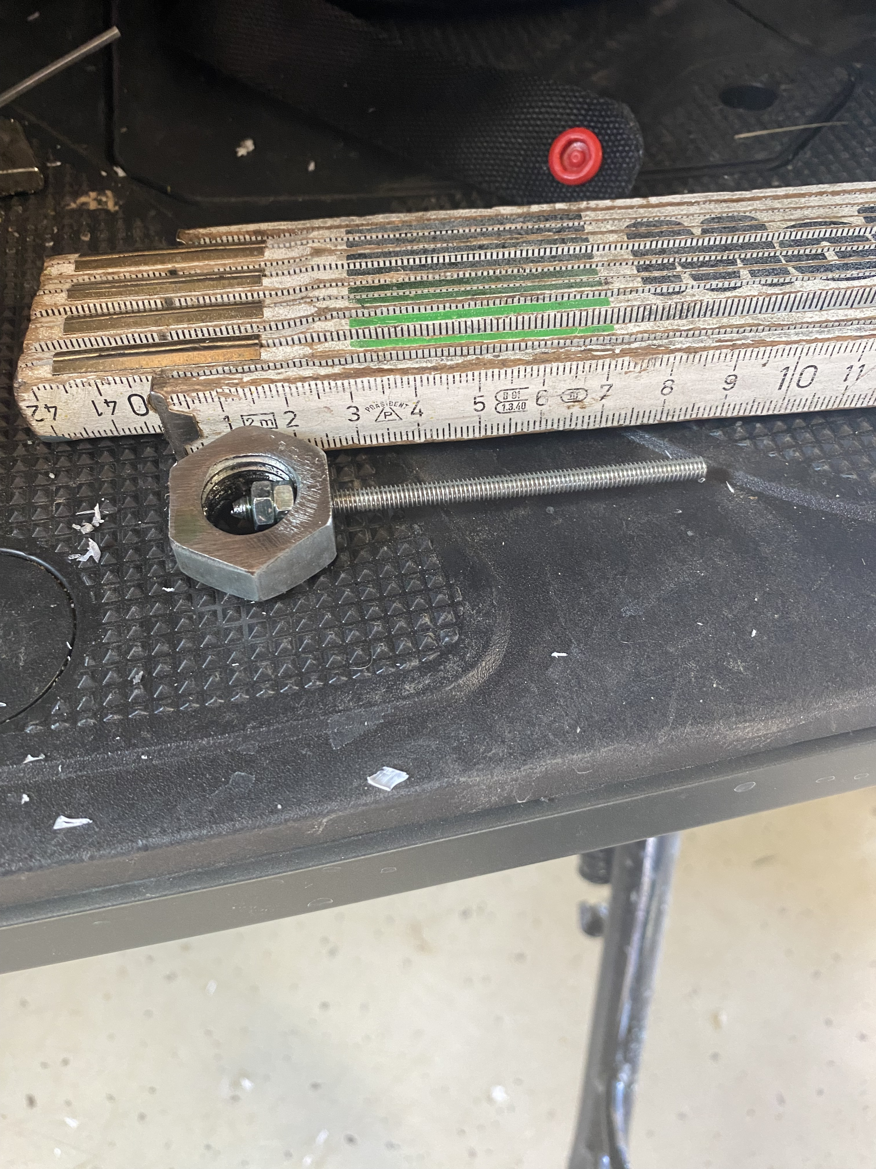

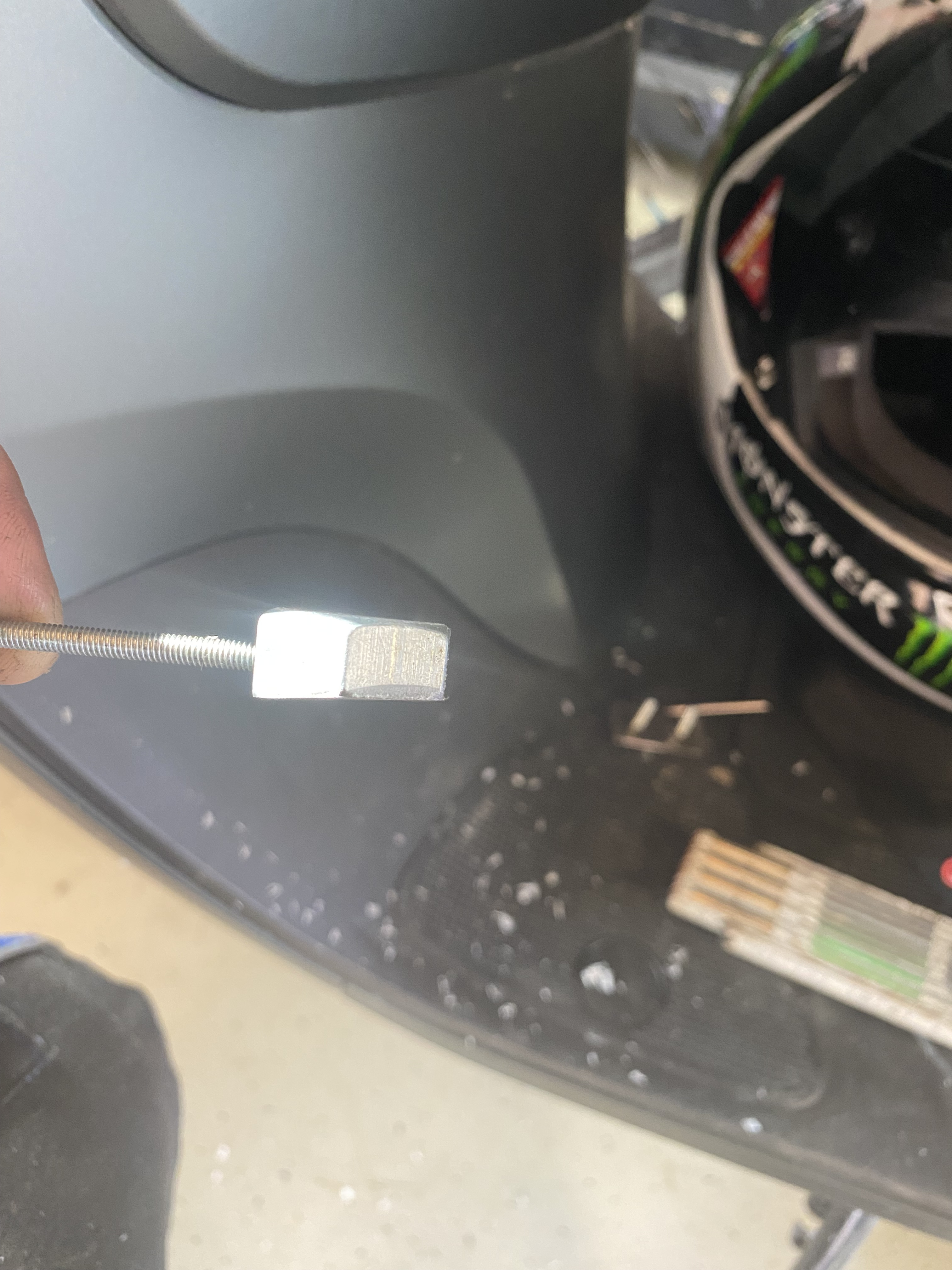

So….
Ich habe mal gebastelt. Kann sein das ich vielleicht nochmal Details ändere, aber erstmal möchte ich das so probieren.
Ich habe Schritt für Schritt fotografiert, ich denke das sollte sich soweit selbst erklären.
Das fummeligste war den Magneten in den Schacht einzuführen ohne das er direkt irgendwo Kontakt sucht…. Aber auch das klappte irgendwann.
Die Mutter muss schräg angeschliffen werden, sonst lässt sie sich nicht vor den Bremshebel einführen.
Den Einschnitt im Plastik sieht man von oben kaum, ich hab noch etwas Lack in Dunkelgrün gehabt womit ich die Kanten noch nach gearbeitet habe.
Die Bremsfunktion ist auf jeden Fall gegeben.
Gruß Dirk
Gruß Dirk
