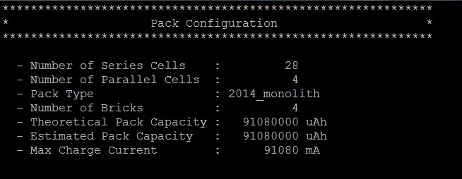

Die Batterie …
Pack Configuration ist kaum zu glauben. Hänge ein Bild an.
Ich lese das BMS regelmäßig aus und stelle immer wieder fest, dass die letzten 4 Blöcke aus der Reihe tanzen.
Block 1-24 sind meist gut balanciert, Block 25-28 auch immer auf 2mV, aber der Unterschied dazwischen kann schon mal 60mV betragen.
Das Problem habe ich seit ca. 3-4 Jahren und das BMS hat offensichtlich größte Mühe, die Spannungsunterschiede auszugleichen.

62mv ist schon heftig. Kommt normal nur bei ganz leer vor.
