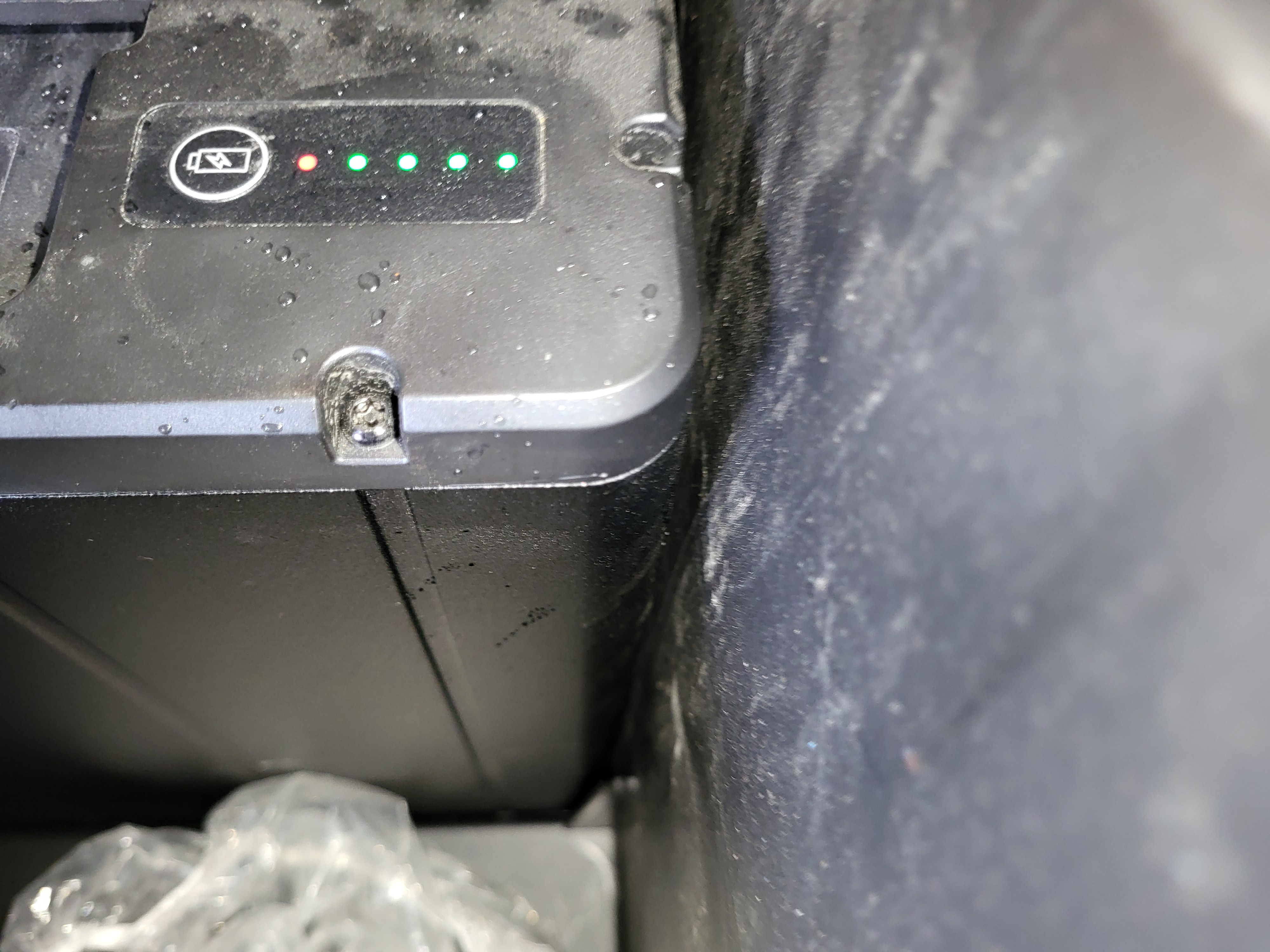

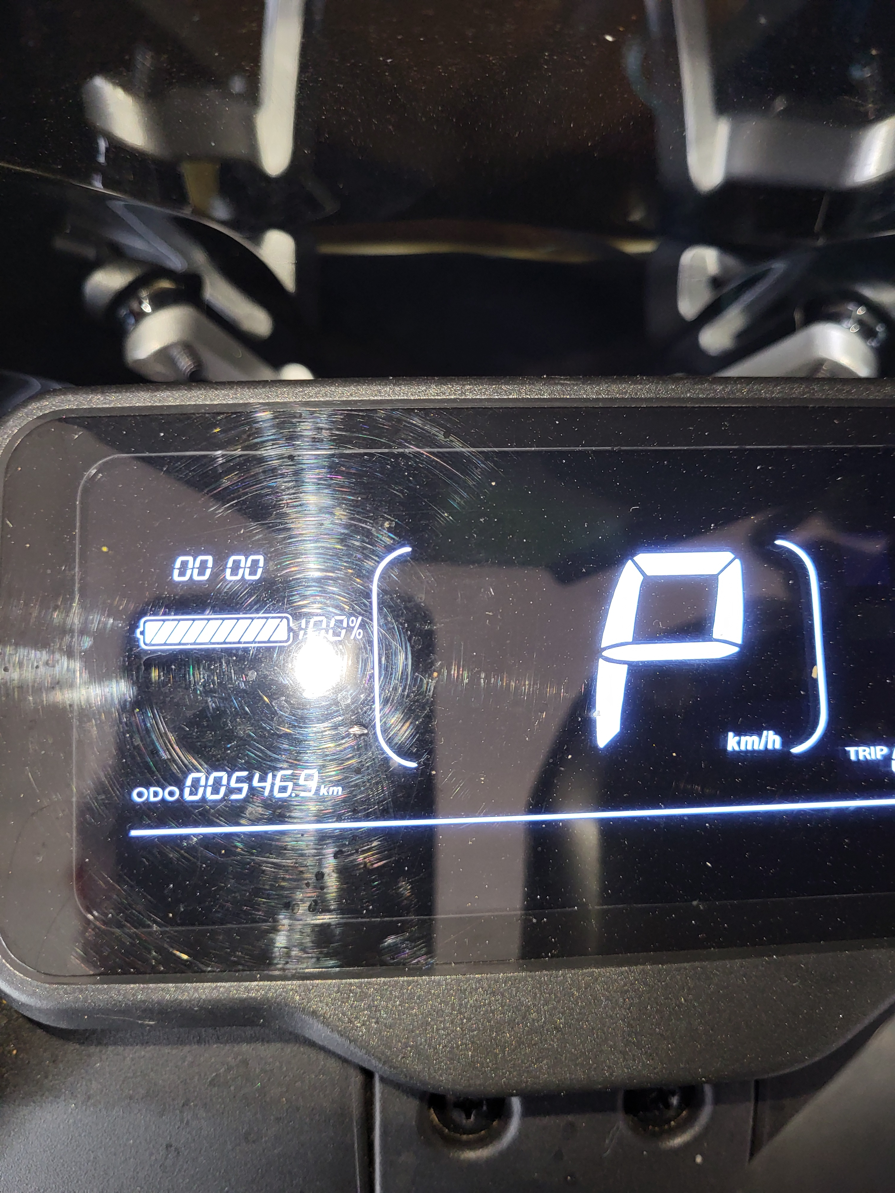

Habe gestern den Akku geladen bis das Ladegerät abgeschaltet hat, von den 5 leuchten auf dem Akku waren 4 Grün und die 5te leuchte war Rot der Roller zeigte 100% Akku an ist das normal?
Imperator
Beiträge: 276
Registriert: Mi 15. Feb 2023, 19:53
Roller: BMW CE04; Horwin SK3 02/2023 bis 12/2025; Gov. Schwalbe 6Mo
PLZ: 0
Re: Horwin sk 1
Beitrag von Imperator »
Das ist normal, die fünfte ist das "ich bin gleich alle" Lämpchen.
