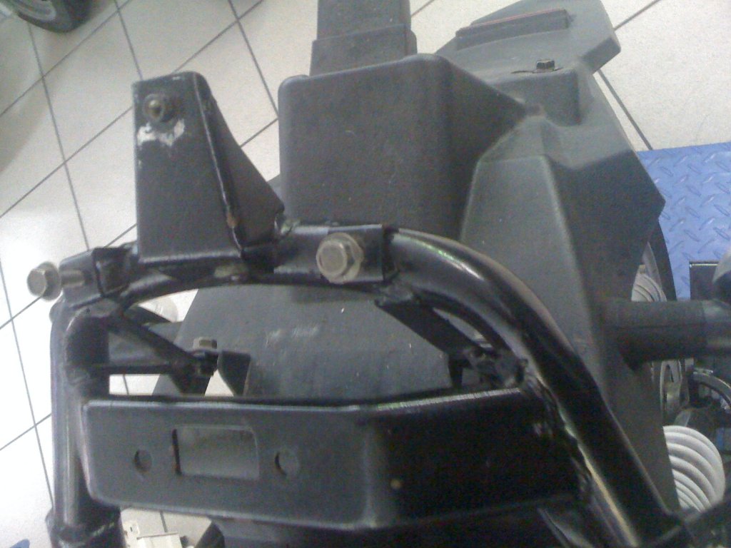

Da muss dringend was stabileres her, so in Richtung Alfreds Schweißkonstrukt. Wie geht es dem eigentlich? Alle drei Gewinde am Rahmen noch ganz?

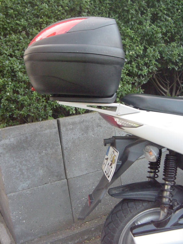

Durchaus nett anzuschauen

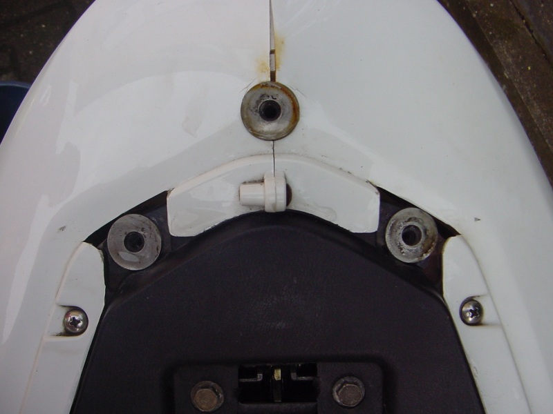

Aber leider auf schlabbrigem und inzwischen rissigem Blech befestigt, weshalb es nur noch selten mitfährt, und wenn, dann gänzlich unbelastet. Helm kommt nur im Stand rein...

Stabiler Träger für Fury/Sportivo/Thunder/GK183/MBM1/...

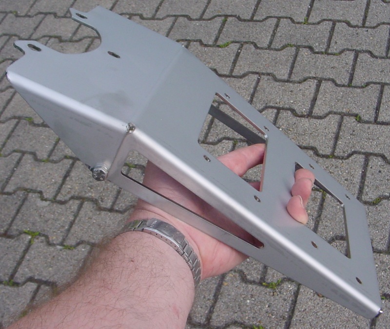

Endlich kann ich die Träger-Katze aus dem Sack lassen

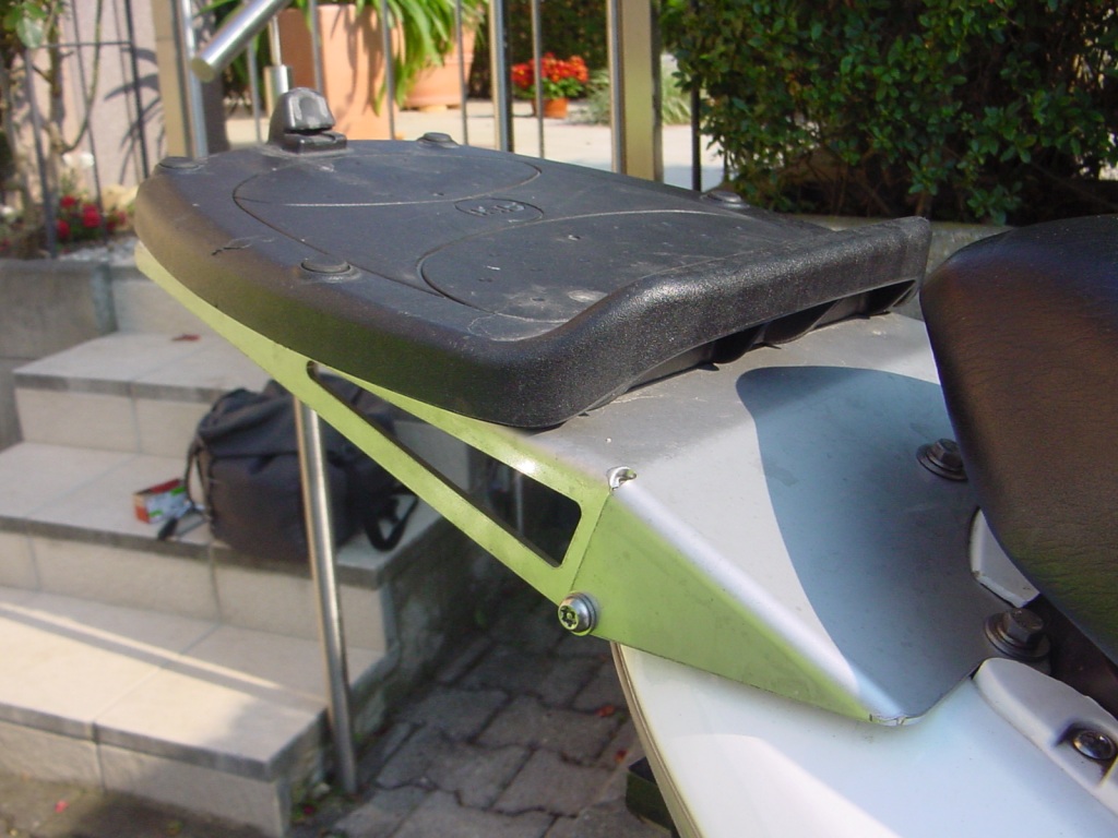

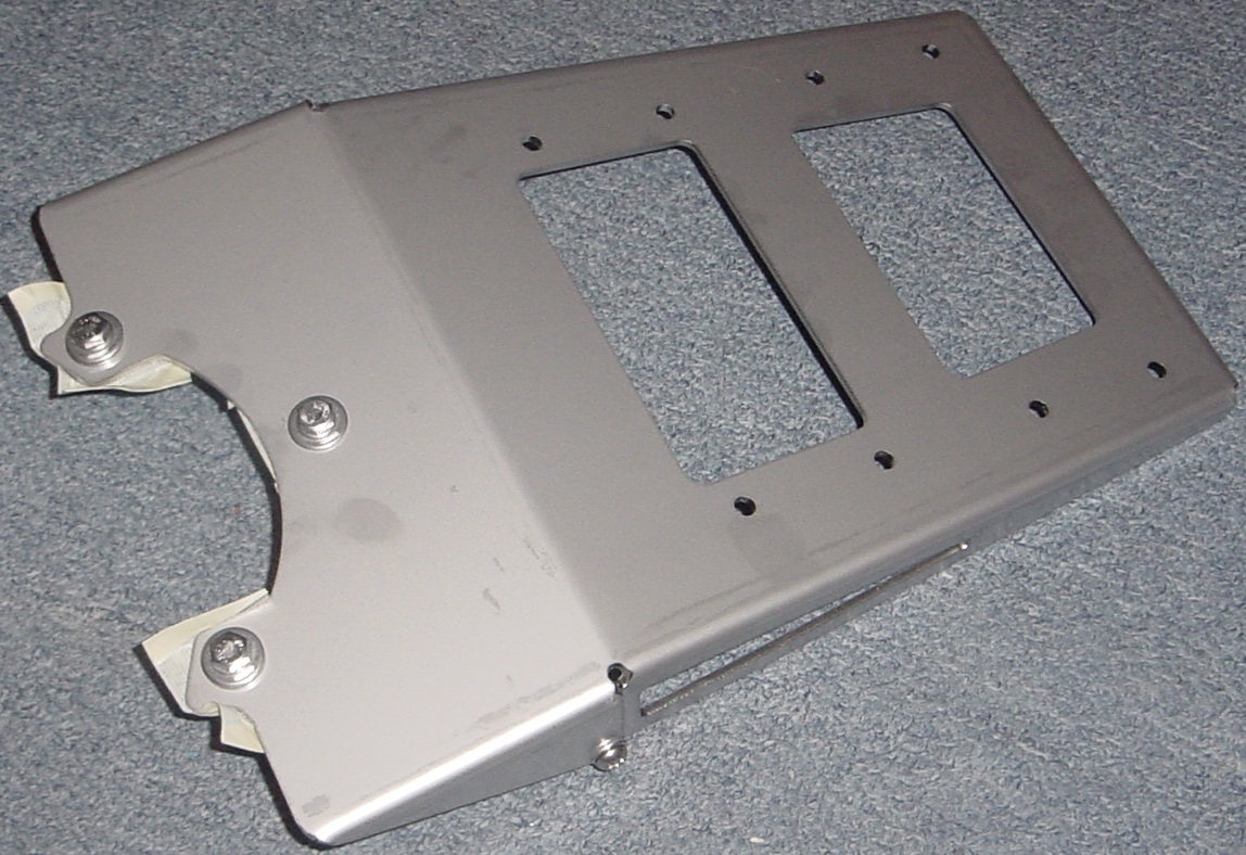

Da schlabbert nichts mehr, 3mm Edelstahl gelasert, gekantet und am Knick stabil verschraubt - inzwischen etwas handschmeichelnder (siehe Bilder unten), denn man muss an dieser Stelle angreifen zum Auf- und Abbocken auf den Hauptständer. Auch die Passagiere können sich noch daran festhalten, zwar etwas weiter unten als beim Spoiler, aber selbst meine Jungs (derzeit 9 un 12) kriegen das gut hin.
Es sind acht 6mm Bohrungen schon drin, die für eine Givi-Adapterplatte genau passen, aber sicher auch für andere wie das Eye Case oder ähnliche wird es vermutlich passen, sonst muss man sich halt noch selber welche Bohren, was aber eine zähe Angelegenheit ist im Edelstahlblech...
Unten große A2-Karosseriescheiben (die hier hatten noch von einem früheren Einsatz etwas Flugrost angesetzt
), um den Druck auf Helmfach und hintere Verkleidung besser zu verteilen:
Mit diversen U-Scheiben wird oben die Kraft verteilt und sichergestellt, dass einerseits die komplette Schweißmutter-Gewindelänge genutzt wird und andererseits die Schrauben nicht unten am Rahmen anstoßen, bevor es oben richtig fest klemmt (inzwischen vorn mit zwei statt einer großen Scheibe unten):

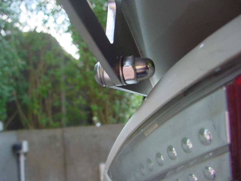

Innen ist die Verstärkungsschraube mit einer A2-Hutmutter abgedeckt, was die handschmeichelnde Verschraubung dort komplettiert:

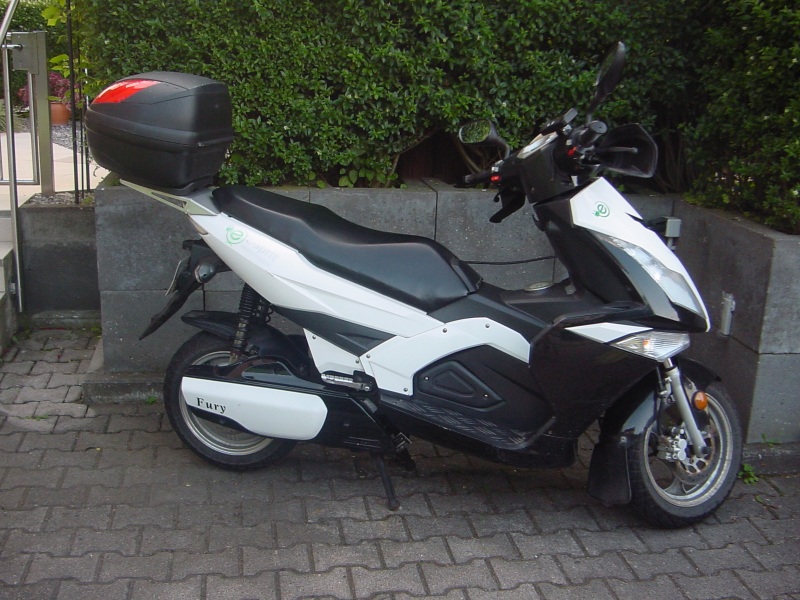

So sieht das dann aus, mit einem (z.B.) Givi Topcase:
Und so die ganze Karre:
Maximal 5kg Gesamtlast würde ich den drei etwas liderlichen Chinesischen Schweißmuttern nicht zumuten wollen, ich fahre immer mit ca. 4,5kg rum, inzwischen über 3000km weit mit dieser Lösung. Wenn man nicht aufpasst beim Anziehen der drei Schrauben wird man sich mit Nietmuttern und ähnlichem rumschlagen müssen
Was dann aber auch erheblich besser hält, wenn sie richtig eingesetzt wurden.

Aber das ist diesem Teil völlig egal, es ist aus 1.4301 Edelstahl und rostet nur, wenn man normale Stahl U-Scheiben, Muttern und Schrauben nimmt, z.B. um einen Topcase-Adapter darauf festzuschrauben, das gibt dann Flugrost. Daher sollten hier auch für die Adapterplatte A2 Schrauben, Muttern und U-Scheiben verwendet werden.

Aha, so eine Art Stehbolzen sind das dann!
Schrauben brauchen eine gute Klemmlänge, auf der sich sich in der Länge dehnen können, um genug Vorspannung für einen sicheren Halt zu erzeugen. Da kommt bei meiner Lösung eine Menge davon zustande, vor allem der vielen U-Scheiben wegen. Die Schweißmuttern der Chin. Rahmenhersteller machen mir mehr Sorgen, die sind aus liderlichem Material. Aufgrund des extrem vielen Schraubens an diesen dreien an meinem Roller mussten die inzwischen alle mit frischen Nietmuttern ersetzt werden...
