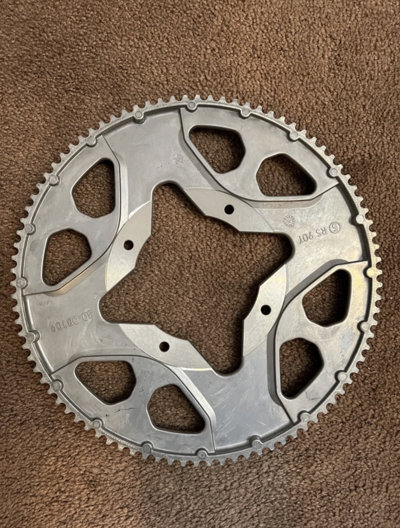

Ist die Riemenscheibe ab Werk nicht in schwarzer Ausführung? Mich irritiert die auf dem Bild.

frage ich erst mal anders herum: woher ist das Bild denn, und was genau ist darauf angeblich abgebildet?

Siehe hierMEroller hat geschrieben: Mi 21. Jun 2023, 22:41 frage ich erst mal anders herum: woher ist das Bild denn, und was genau ist darauf angeblich abgebildet?
Wollte mir die Riemenscheibe schon mal günstig auf Lager legen.
https://www.ebay.de/itm/233689613904?mk ... media=COPY
Ist nur die Frage wieso keine Beschichtung drauf ist. Die Teilenummer passt auf jedenfall.

Ich kann nur für meine Riemenscheibe sprechen, die schwarz beschichtet ist. Ich würde keinesfalls ein Ersatzteil auf Lager legen, das nicht meinem Originalteil entspricht, denn ohne die Beschichtung blüht das Aluminium in kürzester Zeit enorm auf!

Ja müsste auf jeden Fall das ganze verzinken und lackieren. Ist die Frage ob der riemen dann noch passt.MEroller hat geschrieben: Do 22. Jun 2023, 09:51 Ah, okIch kann nur für meine Riemenscheibe sprechen, die schwarz beschichtet ist. Ich würde keinesfalls ein Ersatzteil auf Lager legen, das nicht meinem Originalteil entspricht, denn ohne die Beschichtung blüht das Aluminium in kürzester Zeit enorm auf!

Aluminium verzinken. Der ist Gut.
Alu und Zink sind die grössten Feinde. Darf man nicht. Wenn schon Eloxieren. Nur geht das bei Alu Druckguss schlecht.
Alu oxidiert auch nur dann, wenn es mit Salzwasser in berührung kommt. Und da spielt es dann keine Rolle , ob es beschichtet ist oder nicht. Der kleinste Kratzer reicht aus, dass die Oxidation die Beschichtung unterwandert. Wenn es anfängt zu blühen sollte man schleunigst handeln. Abkratzen und neu anstreichen. Ansonsten kann sich dein Aluteil langsam auflösen. Könnt ihr auch gut bei ALufelgen beobachten, die im Winter gefahren werden.
Kleines Beispiel noch. Ich arbeite ja beruflich mit Alu. In meiner Werkstatt ist ein Holzzement Boden. Der hat leider Säure drin. Stelle ich Alu nackt auf den Boden , kann ich bei hoher Luftfeuchtigkeit bereits am anderen Tag so grosse Oxidation haben, dass Vertiefungen ins Alu gefressen werden.

So isses. Weshalb meine Riemenscheibe jetzt wieder so aussieht (die hellen Verfärbungen in der Mitte sind Straßendreck):alfdoo hat geschrieben: Do 22. Jun 2023, 12:21Wenn es anfängt zu blühen sollte man schleunigst handeln. Abkratzen und neu anstreichen.

Danke! Wieder was gelerntalfdoo hat geschrieben: Do 22. Jun 2023, 12:21 Aluminium verzinken. Der ist Gut.
