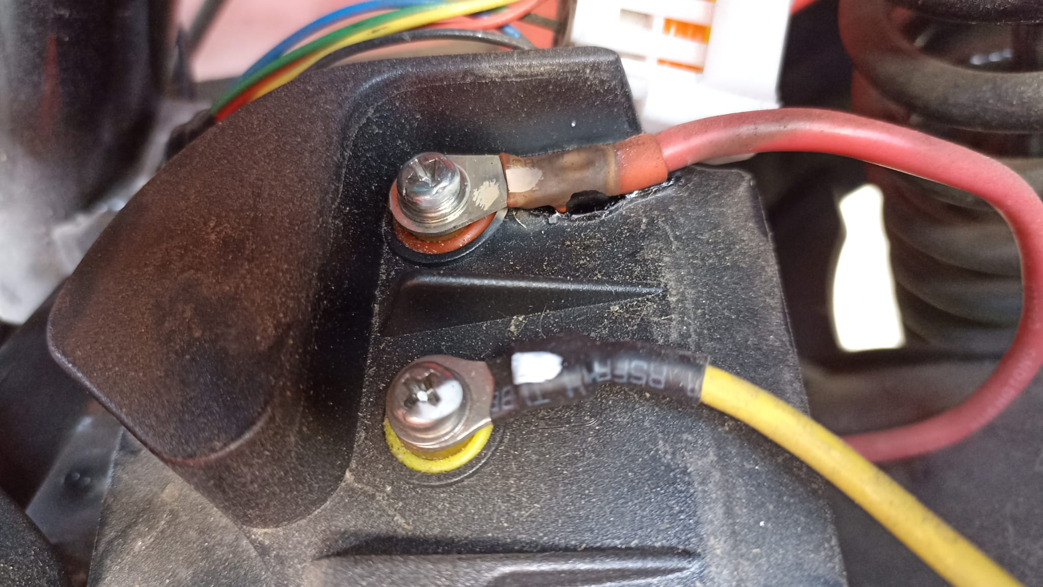

Bei mir scheint es nicht der Hallgeber zu sein, sondern der Stecker am FOC.
Hier mal ein paar Fotos dazu..
viewtopic.php?p=318077#p318077

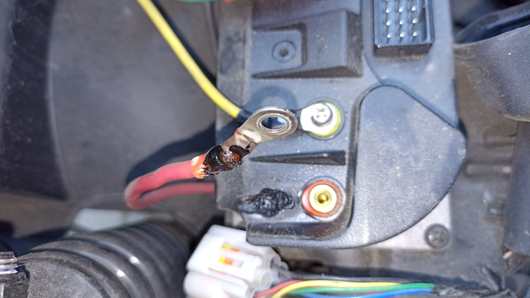

moin muss mal wieder berichten.
Hatte ja bereits den Gasgriff getauscht ohne wirklichen Erfolg. Nach wenigen Kilometern war es wieder so das der Roller oft viel zu langsam fuhrt. Dann hab ich noch den Stecker von Gasgriff gewechselt (hab alles auf einen Spannungsverlust geschoben) ohen Erfolg.
Ja es wurde immer immer schlimmer. Teilweise ist er nur noch 35km/h Tacho selbst bei vollem Akku gefahren. Das sind 30km/h real und einfach sau gefährlich. Dann fuhr er aber auch plötzlich mal wieder 48-52km/h Tacho.
Aber alles ohen erkennbaren Grund wann und wie und warum. D.h. unabhängig von Außentemperatur, Anfang oder Ende der Fahrt.
Wollte dann nochmal den Stecker am Controller anschauen, um eventuell komplett neue Kabel zu ziehen.
Dabei nen angeschmolzenen Kontakt gefunden. Ist der DC Eingang vom Akku kommend.
Das kommt ja nicht von ungefähr und am Ende muss da ein extremer Spannungsabfall vorliegen um so eine Hitze zu entwickeln. Das der Roller dann eventuell rumspinnt. Hab das dann alles neu gecrimt usw. Seit dem rennt die Karre wie neu. Bzw. wie ich es zuletzt vor 5000km erlebt habe.
Die Crimpung selbst sa komischerweise ziemlich gut aus und ich konnte keinen Grund finden für das Probelm.
Also Leute wenn ihr Probeme habt checkt eure DC ein und Ausgänge. D.h. Alle 5 Kabel. Hab schon von Probelemn am Minuspol und an einem der Motorkontakte gelesen.

Genau so war das bei mir auch. Was auch saugefährlich ist, sind diese plötzliche Sprünge von 35 auf 45 ohne das man etwas macht. Was während der Fahrt, je nach Situation, schnelle Reaktion verlangt.GLIWICE hat geschrieben: Fr 23. Jun 2023, 08:49 Hatte ja bereits den Gasgriff getauscht ohne wirklichen Erfolg. Nach wenigen Kilometern war es wieder so das der Roller oft viel zu langsam fuhrt. Dann hab ich noch den Stecker von Gasgriff gewechselt (hab alles auf einen Spannungsverlust geschoben) ohen Erfolg.
Diese Anschlüsse sind auch beim N1 unter dem Sitz?Wollte dann nochmal den Stecker am Controller anschauen, um eventuell komplett neue Kabel zu ziehen.
Also Leute wenn ihr Probeme habt checkt eure DC ein und Ausgänge. D.h. Alle 5 Kabel. Hab schon von Probelemn am Minuspol und an einem der otorkontakte gelesen.

Nop wurde nicht mit eingecrimpt. Sah völlig normal und stabil aus.conny-r hat geschrieben: Fr 23. Jun 2023, 14:45 Hat alles eine Ursache. Wenn die Isolierung mit eingecrimpt wurde wie es aussieht.
Denke eher es lag an der Verschraubung. Die Kabelschuhe sind für die M4 Schrauben eigentlich auch zu groß. Die Kontakfläche ist unnötig klein. Wenn nicht konzentrisch aufgesetzt sogar extrem klein. Hab jetzt einen M4 Kabelschuh verbaut

Eine Unterlegscheibe (Edelstahl) hilft bei der Anpresskraftverteilung, und verringert somit den Übergangswiderstand zwischen Controller-Pol und Ringkabelschuh.

Nachtrag:DJ-Elo hat geschrieben: Di 20. Jun 2023, 18:06 Bei mir scheint es nicht der Hallgeber zu sein, sondern der Stecker am FOC.
Mein 2017er N1s fährt wieder wie am ersten Tag.
Bei vollem Akku konstant 53 kmh, auch wenn man mal über einen Huckel fährt.
Ich bin begeistert

Kann man zusammenfassen, dass die potentiellen Fehler bei der beschriebenen Problematik (abrupte Geschwindigkeitswechsel während der Fahrt) an geschmolzenen Steckern liegt?
Wenn ich das richtig sehe:
* beim N1S könnte der Stecker am controller (FOC)
* beim M+ die Anschlüsse des Akkus
Vermutlich sind das nicht alle Stellen, wo starke Ströme fliessen. Ich werde aber bei Gelegenheit mal wieder die Schale abschrauben und mir die Stecker und Verbindungen genauer anschauen.
Aber ist schon seltsam, dass man ein Stromfahrzeug verkauft wo die Steckerverbindungen schmelzen.
Auf jeden Fall Dank schon mal für die Analyse und Fotos
