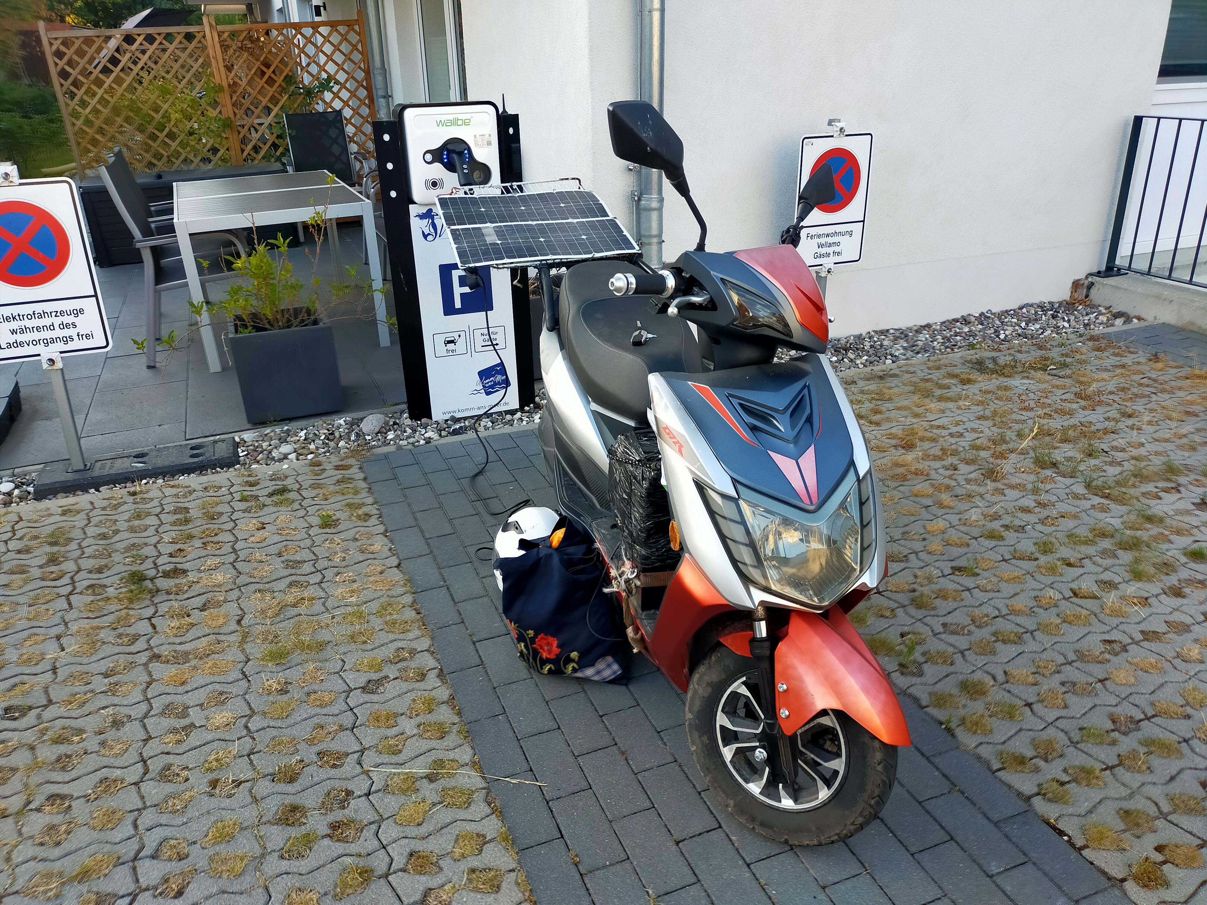

Wo hast du denn was für Solarmodule Angebracht?
Fotos?
Und wegen dem Typ 2 Stecker, da wartest du dann bis der Voll ist, oder nur zur Reichweitenverlängerung?

es Interessiert mich halt wie du, wenn ich das richtig verstanden habe, Solarpanele auf einem Roller befestigst?

Solarmodulbefestigung auf dem Original vorhandenen großen Gepäckträger

Und das Kleine Ding reicht, um die Reichweite zu erhöhen, bzw. den Akku in einigen Stunden aufzuladen?
Betreibst du damit das originale Ladegerät, oder speist du direkt Gleichstrom ein?

Der Ladestrom, durch die in Reihe geschalteten zwei 12V Solarmodule (ergeben 24 V und dem step Up Laderegler der daraus fast 90 V Ladespannung erzeugt) beträgt von 0.3 A Ladestrom, meist 0,7 A bis mittags 1,0 A, oder im Maximum bei sommerlichem, unverschatteten Solarmodule 1,5 A Ladestrom. Bei dauerhaft unverschatteten, optimal zur Sonne ausgerichteten Solarmodulen, von Sonnenaufgang bis Sonnenuntergang im Sommer, ergeben sich etwa 5 km Reichweite. Ich lade mit dem Original mit dem Roller ausgelieferten Bleigel Ladegerät 230 V 1 A Wechselspannung und laut Aufschrift maximal 2,8 A Ladestrom. Diese Tage werde ich mir eine zusätzliche Ladebuchse einbauen und dann zugleich ein zweites Ladegerät geeignet für 30 Ah 72V Batteriebank zu benutzen. Mehr Ladestrom verträgt die 62 Ah 72 V Bleigel-Batteriebank nicht.
