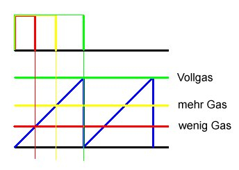

Du hast ja einen Naben-Motor, der von Anfang an für BLDC--Betrieb konstruiert worden ist. Der Stator (fest) auf der Hinterachse trägt die Spulen der drei Motorphasen und die Magnetpol-Platten (Permanentmagneten, abwechselnd Nord- und Südpol) sind innen in die Radnabebe / Felge geklebt und laufen um den Stator herum quasi in Frequenz des Wechelstromes an den Spulen vorbei.
Das von Dir gezeigte Bild wäre geschalteter "Rechteckstrom" in Plus und Minus-Richtung. Die Hall-Sensoren in dem Nabenmotor (jede Phase hat einen Hall-Schaltsensor) können den Schalttakt aber nur liefern, um den Strom in jeder Phase ein und ausschalten. Der Spannungsverlauf der Hallsensor-Signale sieht zwar so ähnlich aus, kennt aber eben nur die An und Aus-Stufe.
Das ist die Situation bei Volllast. Der Motorcontroller regelt die Strommenge bzw. Menge der fließenden Elektronen, über Zeitschlitzverfahren bzw. PWM. Quasi wird die Spannung geregelt bis bei Vollast das anliegt, was der Akku hergeben kann.

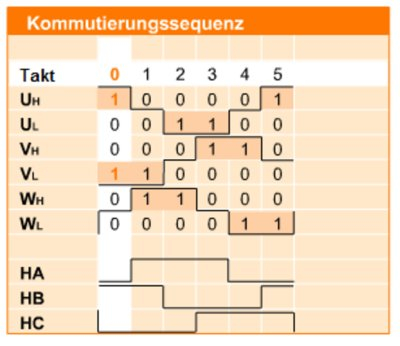

Die Hall Signale sehen ja ein bischen anders aus (die kennen ja nur 1 und 0, kein -/0/+), und man kann mit 'einfacher' logischer Verknüpfung die Ventile ansteuern:
https://en.nanotec.com/fileadmin/_processed_/b/f/csm_Kommutierungssequenz_42f42abe24.png

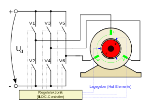

edit: weil das Bild doch häufiger betrachtet wurde, füge ich hier mal noch schnell was ein:
https://upload.wikimedia.org/wikipedia/commons/thumb/2/2a/EC-Motor.svg/320px-EC-Motor.svg.png
(ob die Magneten innen oder aussen sitzen ist ja für's Prinzip egal)
Takt 0 wäre also die logische Verknüpfung
WENN Ha=0 und Hb=1 und Hc=0 DANN V1=1 und V4=1 (alle andren Vx aus)
Takt 1:
WENN Ha=1 und Hb=1 und Hc=0 DANN V4=1 und V5=1 (alle andren Vx aus)
und so weiter.
Das kann man problemlos mit Gattern zusammenstecken, das wäre dann
V4 = (not Ha und Hb und not Hc) oder (Ha und Hb und not Hc)
V5 = (Ha und Hb und not HC) oder (Ha und not Hb und not Hc)
usw.
Mit den 3 Hall Signalen kann man 2^3 Zustände abbilden, von denen allerding 2 nie eintreten: alle drei zusammen 1 oder alle drei zusammen 0. Bleiben also 6 Kombinationen für die 6 Takte a 60° elektrisch => eindeutig.
Und auf diese Weise kann man aus den 0/1 Signalen der 3 Halls die 3 Phasen/Magnete mit Minus, Null oder Plus bestromen, wie eingangs abgebildet. [end_edit]
Wenn man dann da noch ein Sägezahn drüber legt und den mit der Gasgriffstellung vergleicht und das mit der Ansteuerung ver-UND-et, kann man die Geschichte ganz einfach (also ohne irgendeinen Prozessor) realisierten
Ich vermute, dass die einfachen Controller so in der Art funktionieren?
Die Frage war, ob der Sägezahn ein mal pro Hall Periode kommt, oder höherfrequent 'nebenher' läuft. Wenn ich drüber nachdenke, ist Zweiteres einfacher zu realisieren, und es wird wahrscheinlich so laufen.

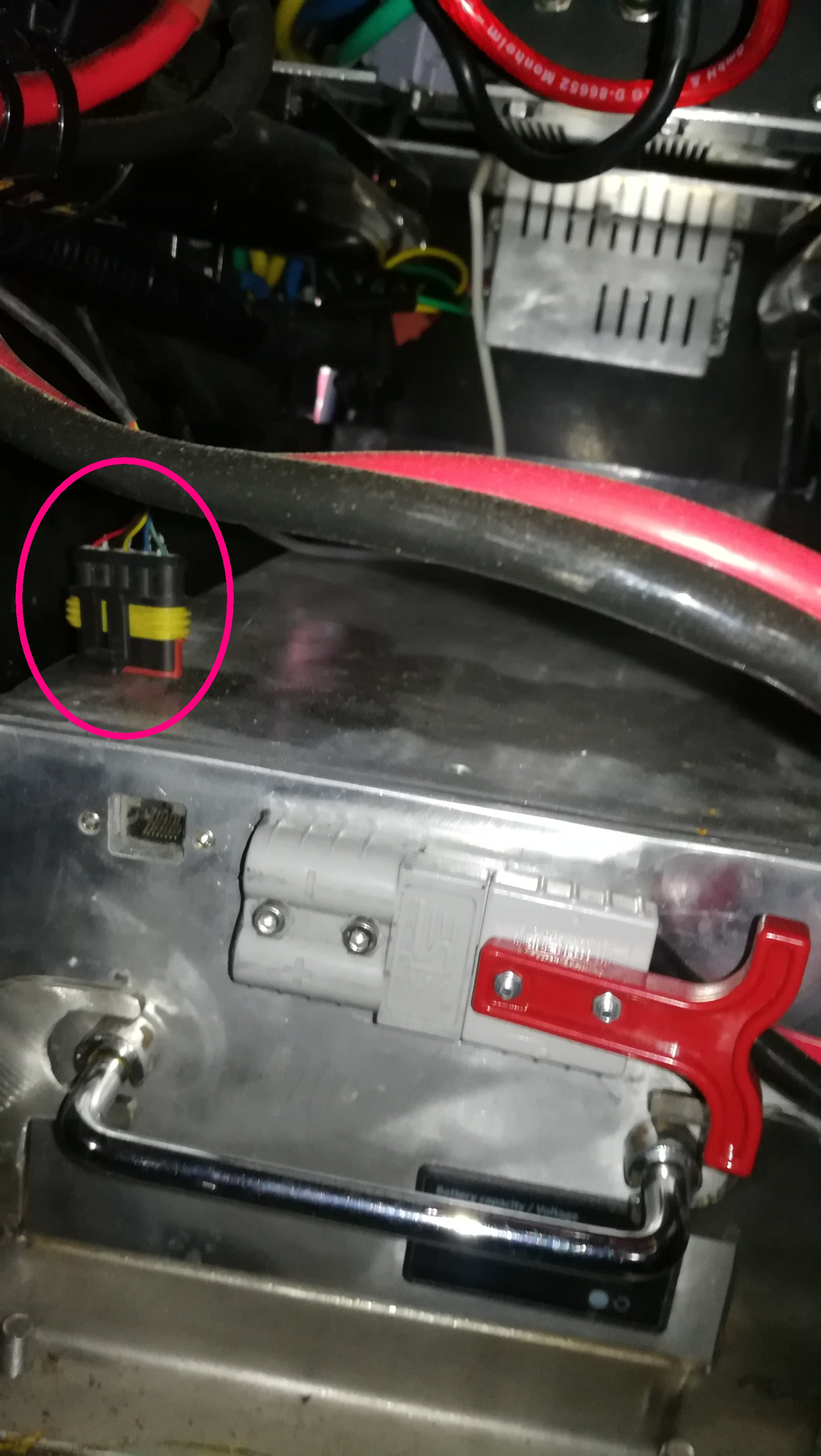

Ich habe auch noch einen d-Sub-9 Stecker ausmachen können (spräche dann ja doch für irgendeinen Prozessor)
und auch so einen AMP-Superseal rumbaumeln...
Vielleicht ist es doch ein Kelly oder irgendwas baugleiches/ähnliches??

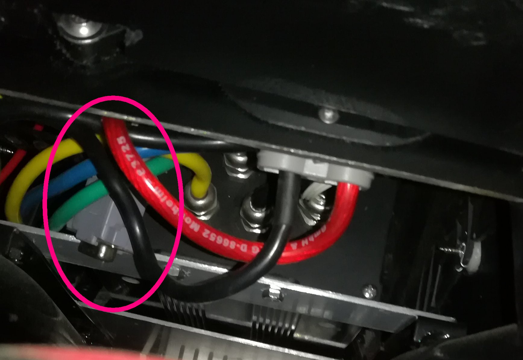

der Kelly KBL72201 ist das nicht. Der hätte die Buchse für den D-Sub. Vermutlich ist es hier der 80-A-Controller den es im Masini auch gab (K. A. ob da was programmierbar ist.
Der leere Stecker ist offenbar der zweite (redundante) Hallsensorstecker vom Motor.
Der DC/DC-Wandler scheint auch unter den Controller gewandert zu sein.

didithekid hat geschrieben: Mo 26. Jun 2023, 13:43 Der leere Stecker ist offenbar der zweite (redundante) Hallsensorstecker vom Motor.
ah, guter Tip - danke! Auch gut zu wissen, dass sowas existentielles doppelt ausgeführt ist!
