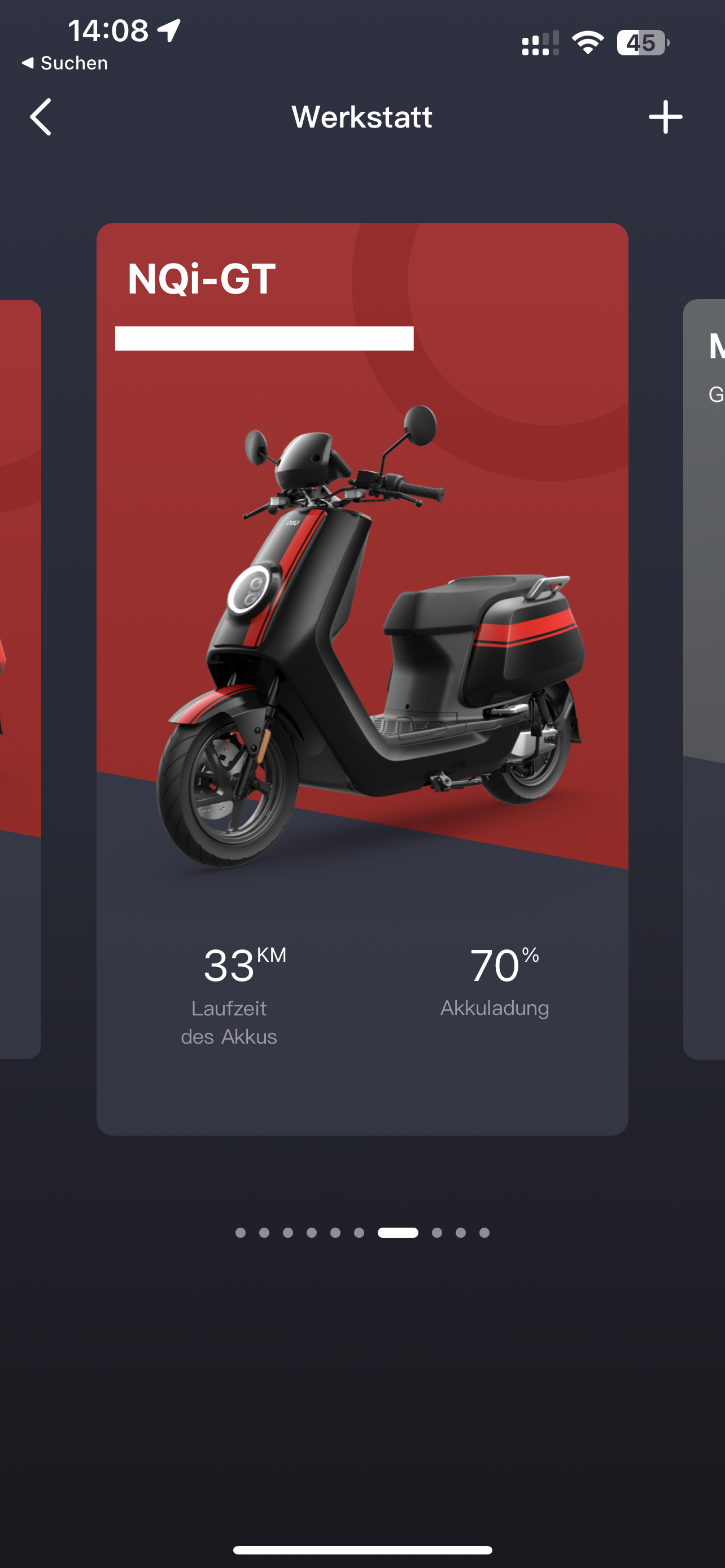

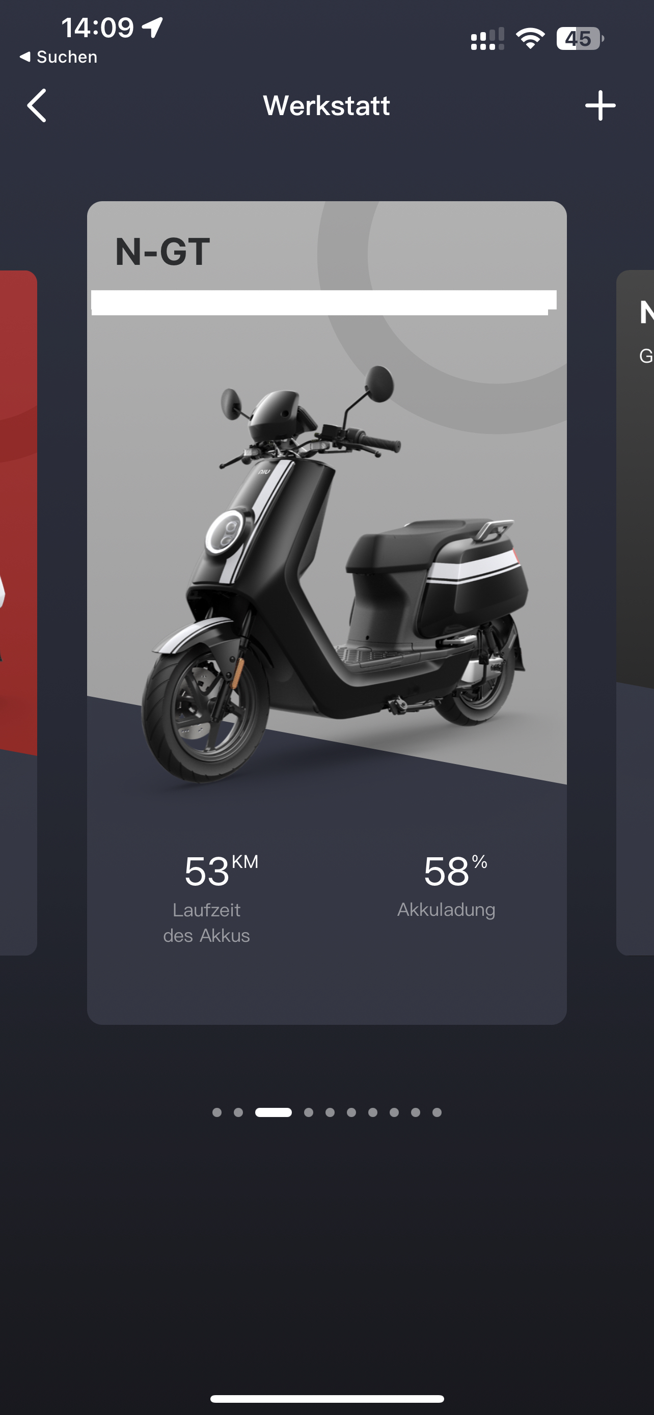

Ich bin Vollgasfahrersven-ola hat geschrieben: Mo 26. Jun 2023, 13:30 Die 60 Wh/km sind sehr hoch gegriffen. Mit meinem MqiGT70 komme ich bei Landstraße mit Ortsdurchfahrten im Schnitt auf 35 Wh/km. Mit gesitteter Fahrweise sollte das beim NqiGT80 keineswegs 50 Wh/km übersteigen. 60V x 26A x 2 x 0,8 = 2496 Wh / 50 = 50 km gesicherte Reichweite im Winter.
Notiz: bei Reichweitenangst einen Type2 Adapter mitnehmen und bei Bedarf die Kilowattstunde an den immer häufiger anzutreffenden Gelegenheiten nachfüllen.
Gruß // Sven-Ola
- sven-ola
- Beiträge: 151
- Registriert: Mo 23. Nov 2020, 12:40
- Roller: NIU MQi GT 70
Re: NQi GTS vs NQi GTS extended (Reichweite)
Ja. Mit nem Evo. Da kommste sicher gerade mit 60 Wh/km hin. Ich habe Tempomat und fahre wie es angesagt wurde.
Gruß // Sven-Ola
Gruß // Sven-Ola
- Stivikivi
- Beiträge: 5547
- PLZ: 0
Ebenso mit dem NGT als auch NQI GTS PRO.sven-ola hat geschrieben: Mo 26. Jun 2023, 13:51 Ja. Mit nem Evo. Da kommste sicher gerade mit 60 Wh/km hin. Ich habe Tempomat und fahre wie es angesagt wurde.
Gruß // Sven-Ola
Und ich fahre wie oben gesagt worden ist.
