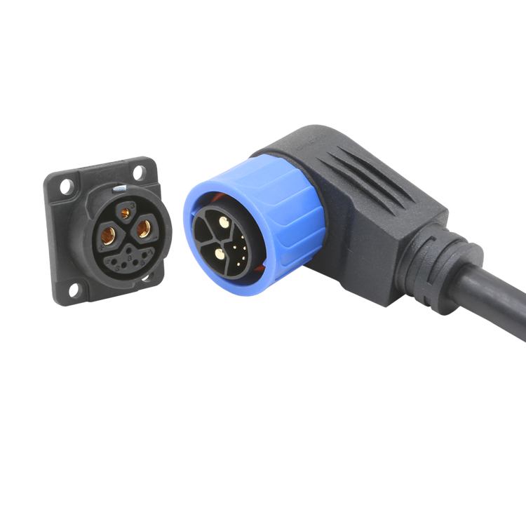

Ein Ladegerät für einen 20s Li-Ion-Akku zu finden, ist weniger das Problem, als auch den speziellen Ladestecker dazu.
Verwendet das Ladegerät der Esum evtl. diese Steckerform?

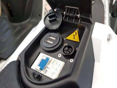

Das Teil bräuchte den M23 2+1+5 plug bzw chogori, den das Forenmitglied Ionenfeuer bereits beschrieben hat.
- Beiträge: 7422
Re: Ladegerät Tinbotr Esum Pro
OK.
Diese Abbildung ist dann offenbar wohl nicht die Ladebuchse von der Esum Pro:
(Zumindest haben die Akkus die Andere für je 50 A taugliche Buchse.)
Einfach wäre der Anschluss eines Fremdladegerät über eine Large Chogori 2-1-5 Buchse dann, wenn der Akku vom BMS freigegeben wird.
Ionenfeuer schreibt, dass Laden funktioniert, wenn nur Plus und Minus angeschlossen werden. Also ginge das auch mit Fremdlader;
ausgerüstet mit diesem Stecker:

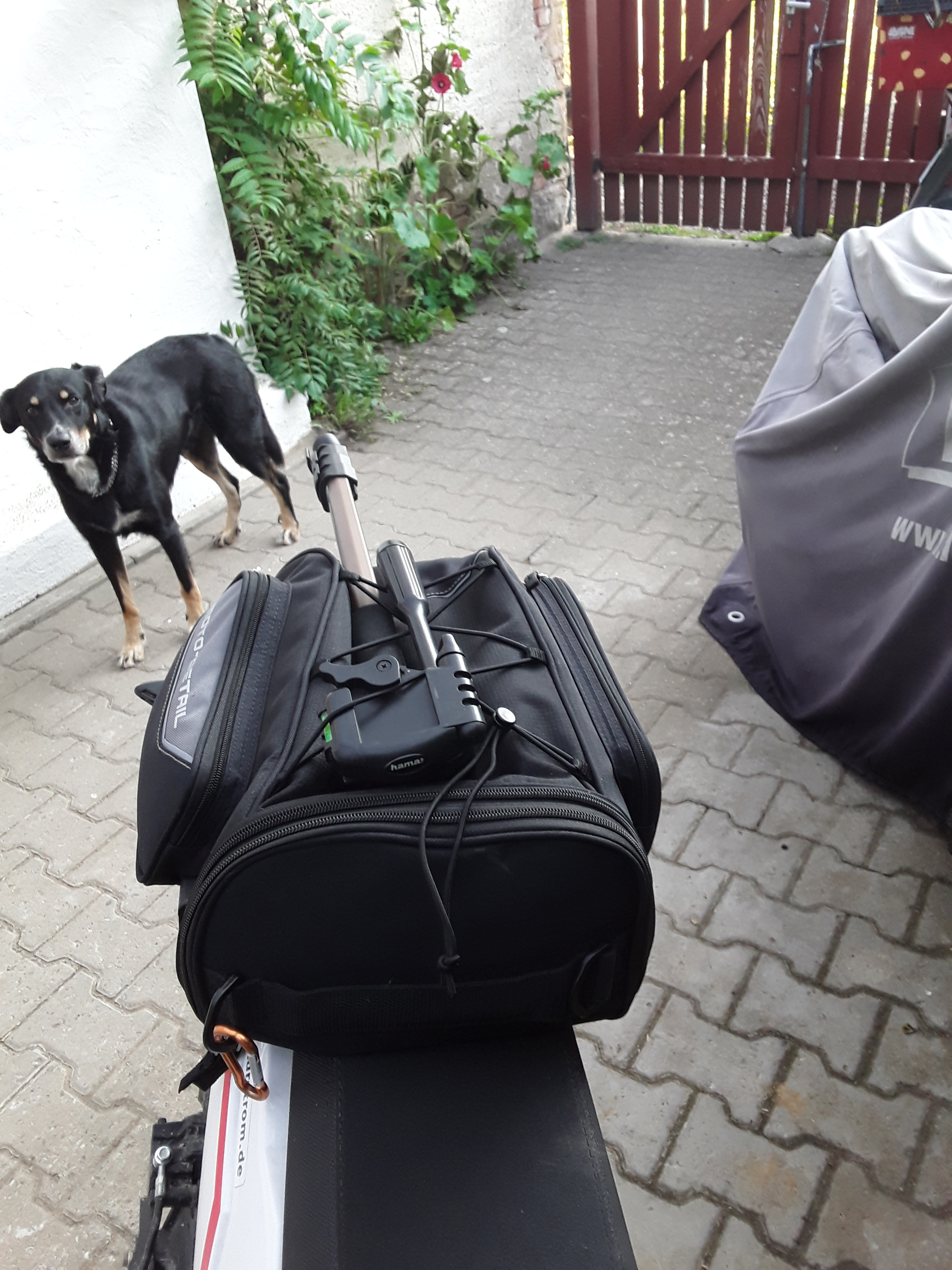

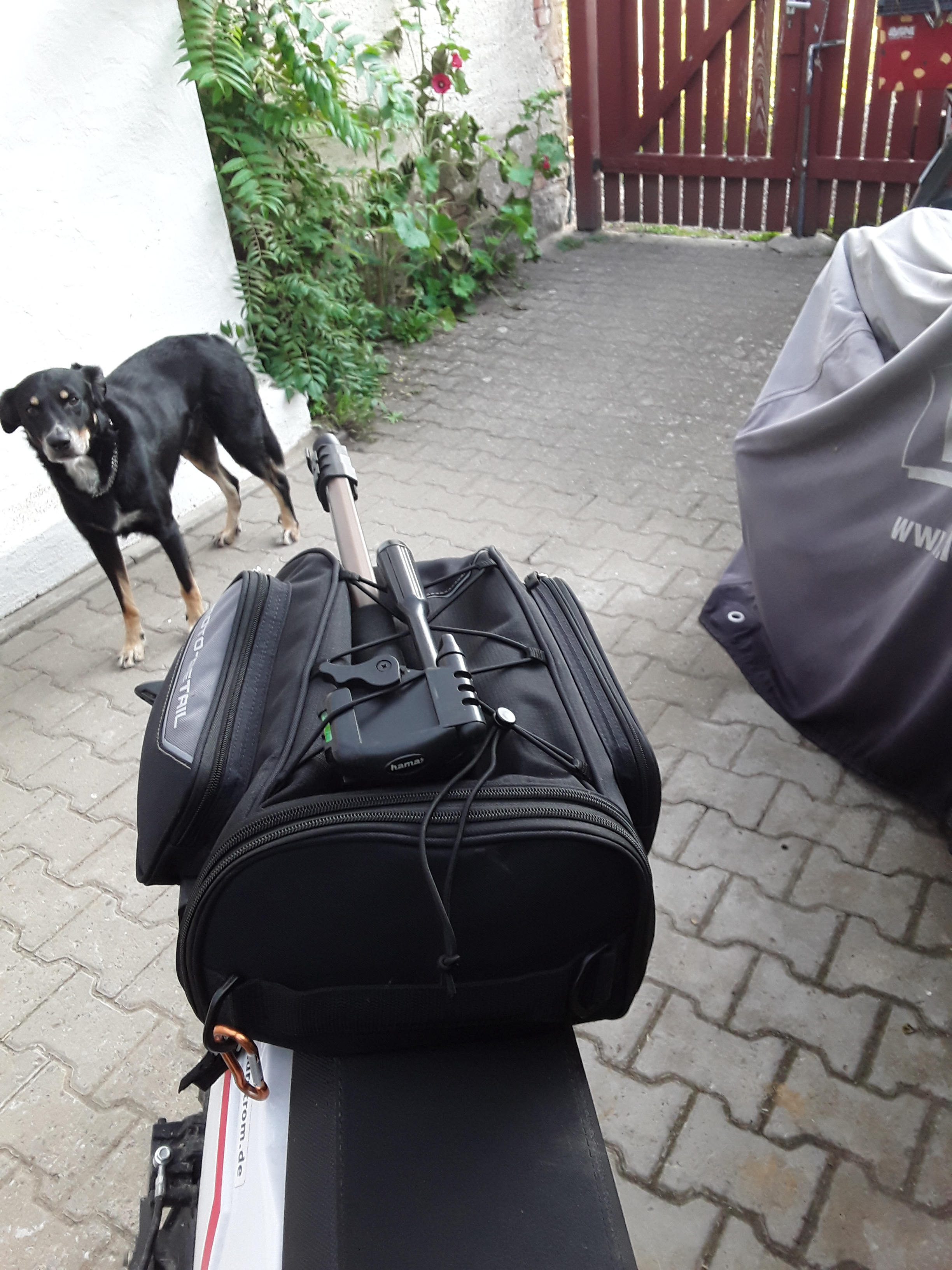

Billiglösung: So mache ich das, Originalladegerät in Billigheckträgertasche , 20,00 Euro von Louis immer dabei. Und etwas Gepäckkapazität kann nie schaden.
