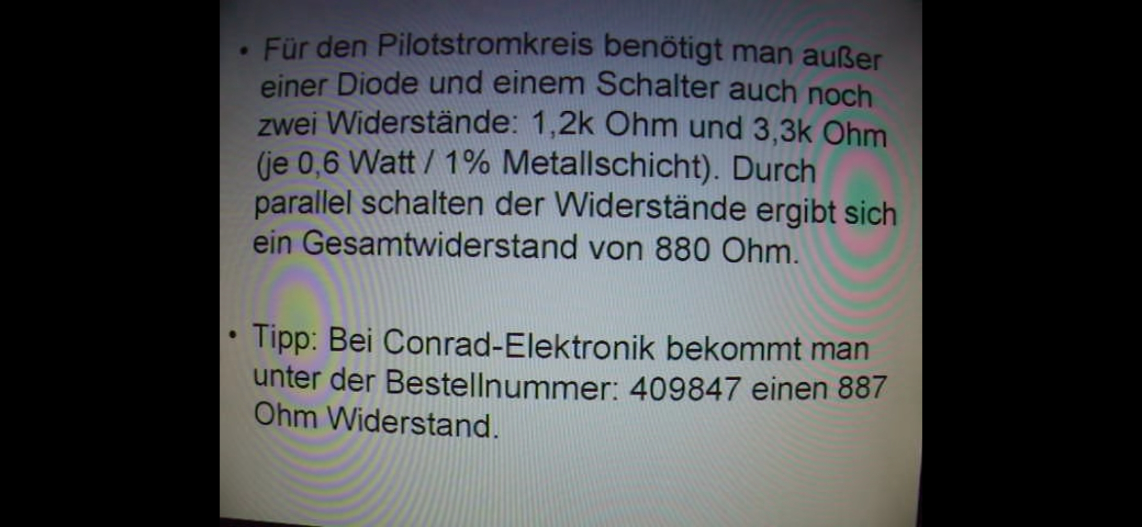

Ich hatte vor einigen Monaten wegen der Problematik der Verriegelung nach dem Thema gegoogelt und folgendes gefunden und mir als Screenshots gespeichert.
Ich weiß nicht ob es das Problem löst, aber eventuell könnte man den Schalter an der Alrendo bzw. dem Typ2-Stecker nachrüsten und für die Ladung aktiv schalten. Vielleicht reicht das schon für die Ladestation und es werden dann auch die 2,7-3,0KW Ladeleistung freigegeben.
An meinen Wallboxen Zuhause funktioniert alles auch so und unterwegs habe ich noch nicht geladen, von daher nur als Anregung.
