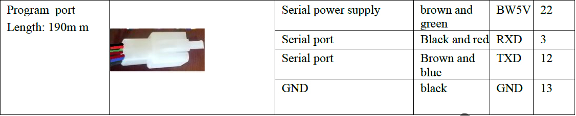

Schnabelwesen hat geschrieben: Mo 3. Jul 2023, 18:40 Die Hallsensoren müssten mit 3,3V versorgt werden, nicht 12V.
Nö, nicht bei der E-Odin mit dem Fardriver-Controller und dem QS-Motor.
Steht auch so in der Doku vom Fardriver:
Peter51 hat geschrieben: Mo 3. Jul 2023, 18:48 Hallsensoren müssen mit 5V versorgt werden. Beim Sevcon Gen4 werden sie mit 12V versorgt ;)
Hallsensoren müssen an sich erstmal garnix :mrgreen: . Je nach Sensortyp und Anwendungsfall werden die jedoch mit unterschiedlichen Spannungen versorgt.... und die reichen von 3,3V bis ???.
Die meisten Hallsensoren haben einen großen Spannungsbereich in dem sie funktionieren. Letztendlich müssen sie im Motor ja nur feststellen, ob sie gerade in einem starken Magnetfeld lokalisiert sind... oder eben nicht.
Bei den Hall-Sensoren für eine möglichst exakte DC-Strommessung, kommt es dann allerdings schon genauer auf die Versorgungsspannung an :geek: .

Der häufig verwendete Infineon TLE4935L fängt erst mit 3,8V an zu arbeiten. Also nix mit 3,3V. Allgemein üblich sind 5V. Ein Sevcon Gen4 arbeitet mit 12V und der Fardriver scheinbar auch.

An den Pins vom Controller (dort wo der dicke, 3-reihige Steckverbinder reingesteckt wird) liegen die Signale ja an.
D.h. notfalls könnte man das da schon nachrüsten (siehe FardrivercontrollerManual(1).pdf, Seite 5 und 6 "Outgoing Interface description", Pins 12 (TXD), 13 (GND), 3 (RXD) und 22 (+5V)).
