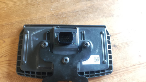

Mich hat es jetzt auch erwischt. Mein Display ist defekt. Die Hintergrundbeleuchtung flackert. :evil:

Rey hat geschrieben: Do 13. Jul 2023, 23:10 Mich hat es jetzt auch erwischt. Mein Display ist defekt. Die Hintergrundbeleuchtung flackert. :evil:
Da würde ich mir glatt überlegen ob man das Display mal auseinander nimmt und vielleicht Dichtungen oder so nachträglich anbringt und oder den Stecker noch zusätzlich gegen Nässe schützt und wenn ja wie stellt man das am besten an was würdet ihr sagen ? 🥺

Ich will mir das mal am Wochenende anschauen. Es ist jetzt komplett ausgefallen. Nur noch Blinker und Co funktionieren.
Ich denke das das Display verklebt ist. Ich hatte den Stecker hinten schon abgedichtet das da kein Wasser rein kommt.
Naja. Wenn die Ersatzteillage nicht so schlecht wäre , wäre das ja kein Ding. Dann wird es halt getauscht und gut ist es .

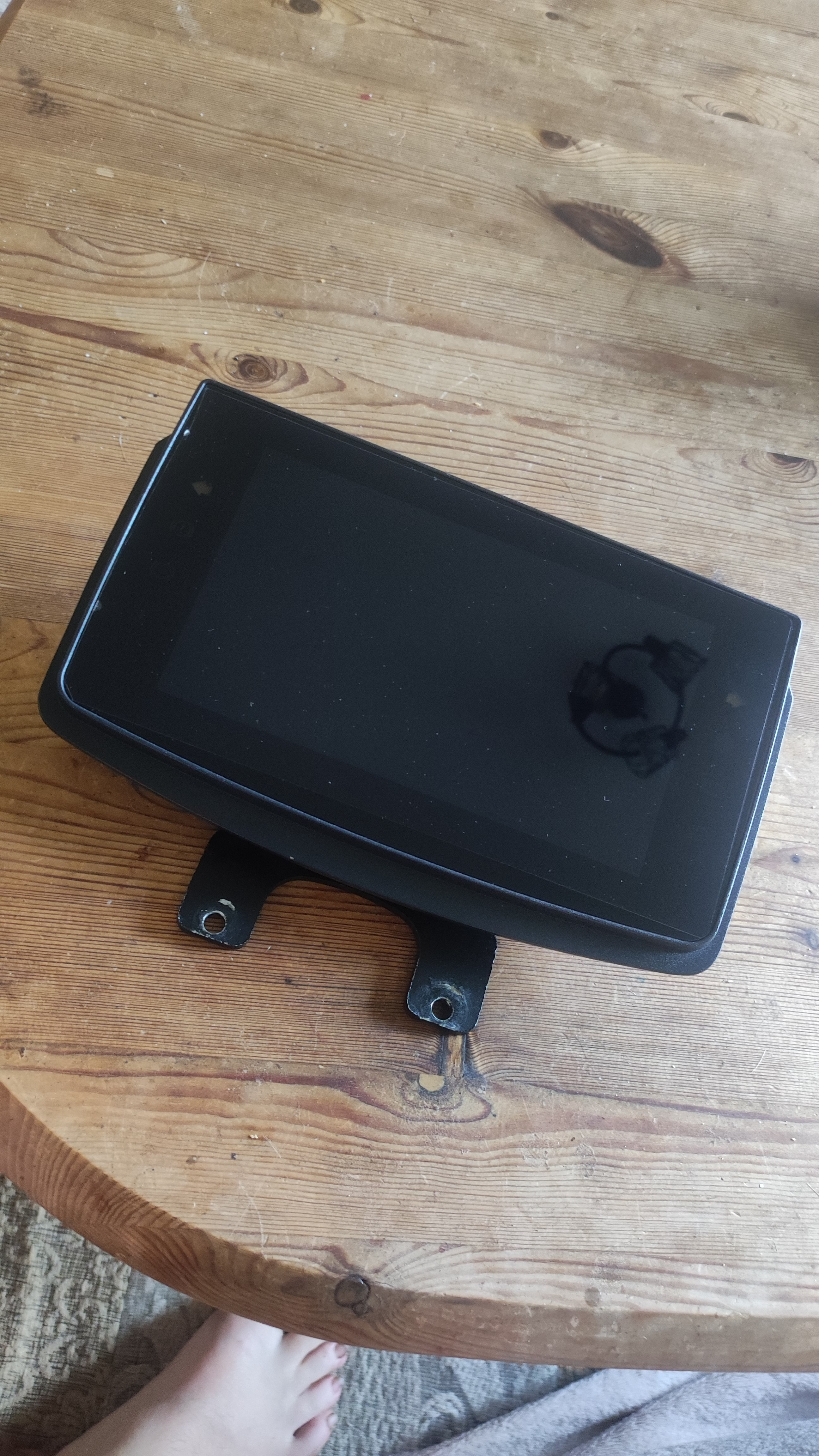

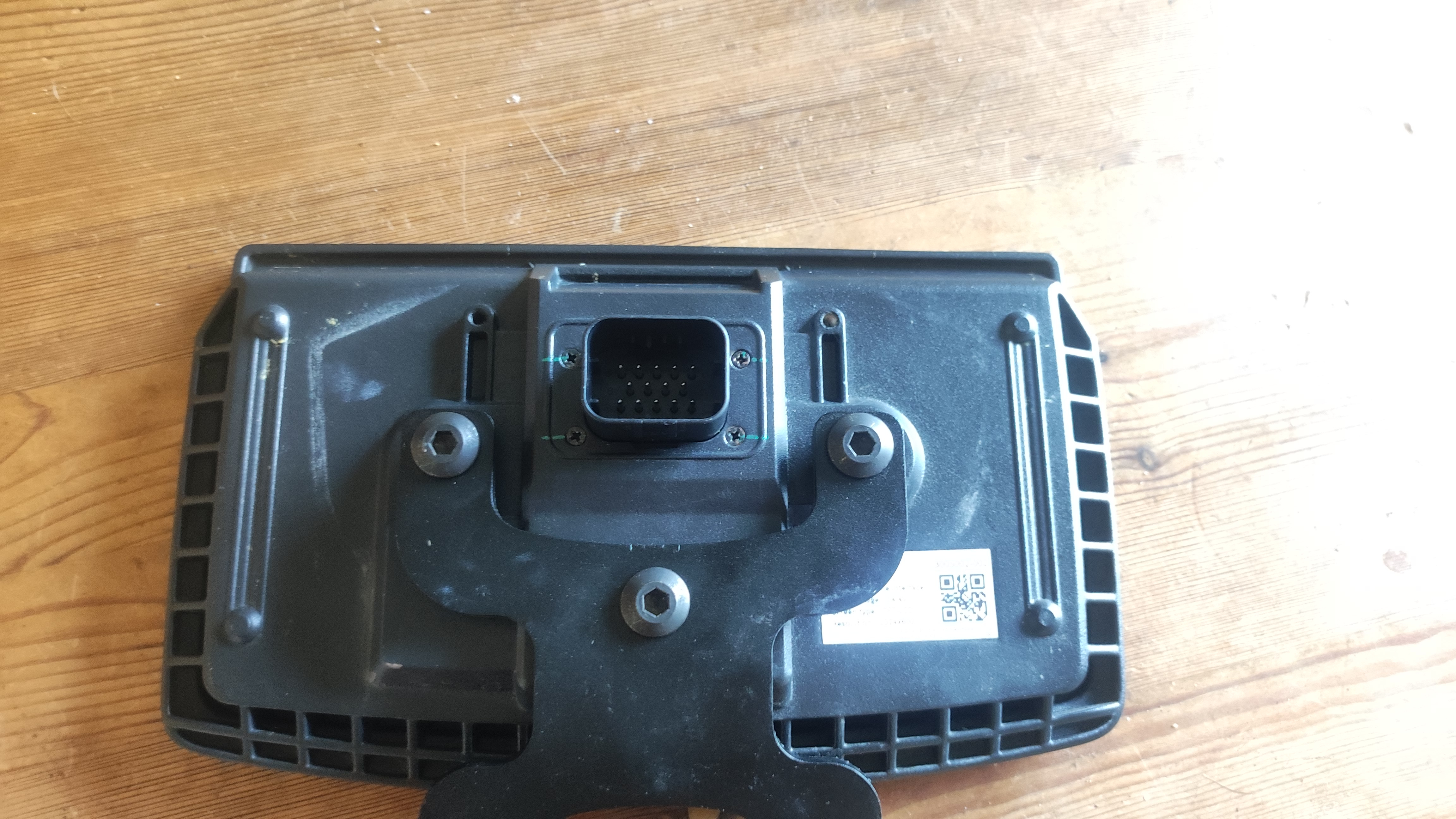

Lustig habe meins auch Mal abgemacht 😅 Sind diese 4 schrauben um den Stecker Deko ? 😅
Also da was fachmännisch auseinander zu nehmen ist nicht möglich 🥺 Das ist wirklich alles verklebt fragt sich ob es überhaupt was bringt was zu machen wenn bei dir trotz Abdichtung das Display defekt gegangen ist 🥺

Wenn ich ein neues Display bekomme und das alte behalten kann, könnte man mal versuchen das zu öffnen. Da die Chinesen ja an allem sparen ,haben sie das vielleicht am Kleber auch gemacht.
