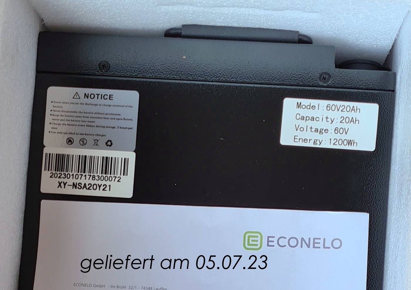

Hallo Conny,
hast du mal Bilder zu dem neuen Akku? Was hat sich denn bitte verändert an dem neuen? Irgendwelche Leistungsdaten ?
conny-r
Beiträge: 2717
PLZ: 3616.
Re: Econelo DTR Fahrbetrieb
Beitrag von conny-r »
Hat umfangreichere BMS Software, absolute Spitze.
Gruß Conny
Hendrix1000
Beiträge: 54
Registriert: Do 13. Jul 2023, 20:11
Roller: NEXT NX²
PLZ: 726
Beitrag von Hendrix1000 »
Hallo!
Mein (defekter) Akku sieht optisch bzw. von den Aufklebern her genauso aus. Mein DTR wurde Mitte Juni 2023 ausgeliefert.
War das evtl. schon die neue Generation?
VG
Marco

conny-r
Beiträge: 2717
PLZ: 3616.
Tatsächlich die Nr ist identisch. Kannst Du das BMS auslesen.
Gruß Conny

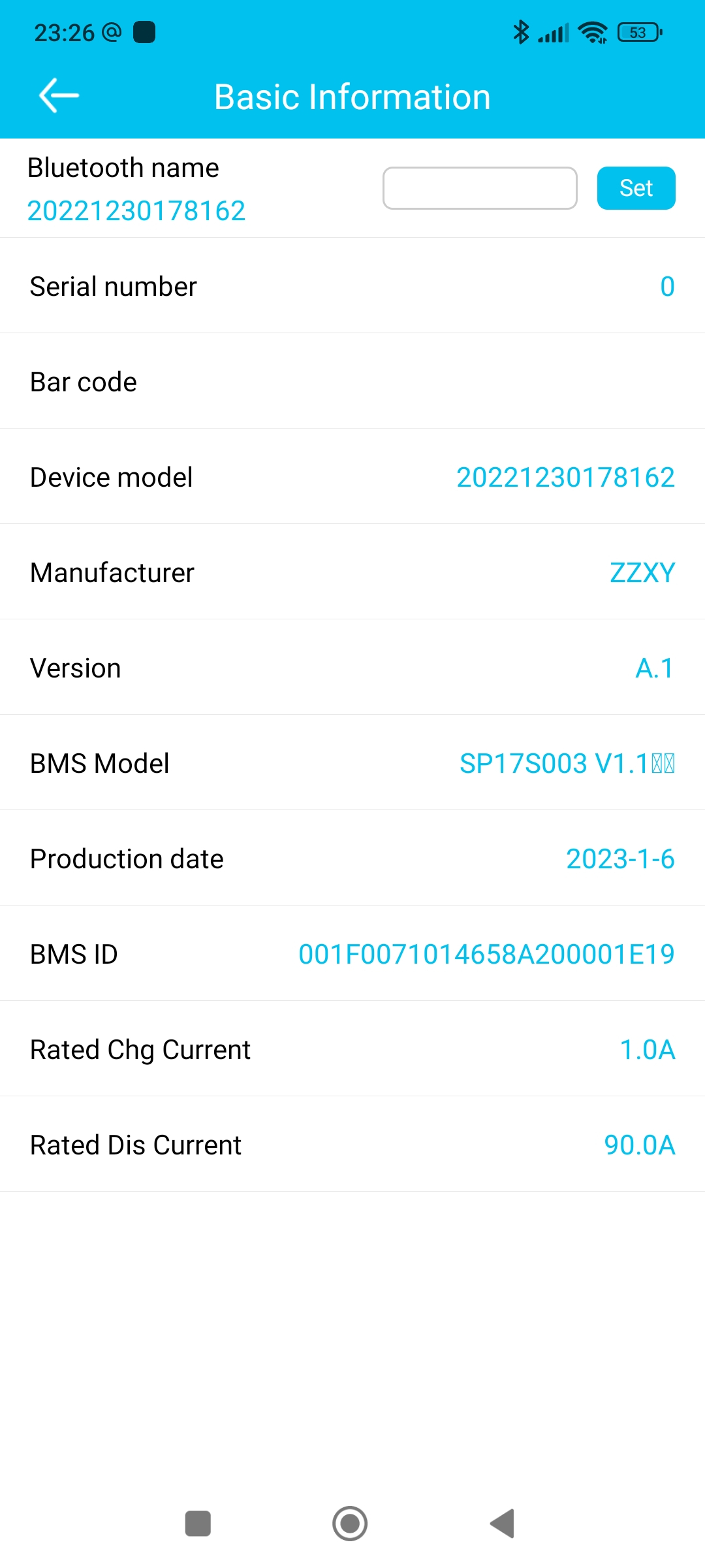

Hendrix1000
Beiträge: 54
Roller: NEXT NX²
PLZ: 726
Hallo Conny,
ich bin noch ein Neuling. Ich versuche gerne das BMS auszulesen, aber dazu bräuchte ich eine Anleitung wie ich das machen kann.
Marco

conny-r
Beiträge: 2717
PLZ: 3616.
Hendrix1000 hat geschrieben: So 16. Jul 2023, 10:54 Hallo Conny,
Marco
Hi Marco, schau Videos an. Nach Installation der App > Wichtig erst in Einstellungen BMS suchen dann koppeln
https://www.google.com/search?newwindow ... 1&dpr=1.38
zB
https://youtu.be/7o8WKBaSNQc?t=62
APP Download V 3.2.026
https://apkpure.com/%E5%B0%8F%E8%B1%A1% ... ad/120-APK
Gruß Conny

Hendrix1000
Beiträge: 54
Roller: NEXT NX²
PLZ: 726
conny-r hat geschrieben: So 16. Jul 2023, 15:33
Danke für die Anleitungen und den Link zur App. Ich bin leider erst jetzt dazu gekommen das auszuprobieren, aber hat geklappt.
Ich habe ein paar Screenshots gemacht von meinem offensichtlich defektem Akku. Jedenfalls scheint eine Zelle defekt zu sein. Wohl gemerkt, der Akku wurde davor geladen und hing auch noch 2h am Strom nachdem das Ladegerät abgeschaltet hat.
Heute Mittag war ich auch kurz 300m unterwegs um nochmal einen Test zu machen. Nach ca. 100m mit voller Beschleunigung das erste Mal - als ob jemand den Motor abwürgt oder den Stecker zieht. Da rollt der Roller nur noch aus. Dann 50m weiter wieder und dann alle 15m. Da hilft nur Gashebel loslassen und neu Gas geben. Hab mich dann nach Hause rollen lassen.
Mit der App weiß ich nun sicher, dass mindestens eine Zelle kaputt ist.
