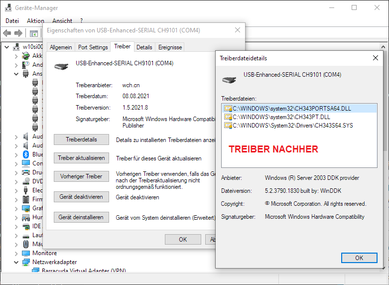

Andere Idee - welchen Treiber habt ihr für den VOTOL-Stick installiert? Ich hatte bereits einen von einem anderen USB-to-Serial-Adapter installiert, den Windows für den VOTOL-Stick genommen hat (C:\Windows\System32\Drivers\usbser.sys) - damit habe ich dieses komische Verhalten mit den Rx/Tx LEDs beim "Conect". Ich habe dann die "ft232r usb uart driver for EM150-2 series" von der Firma FTDI installiert, damit habe ich dieses Verhalten nicht mehr - aber es funktioniert leider trotzdem nicht. Nach dem Klick auf "Conect" passiert genau gar nichts - nach ein paar Sekunden dann wieder die altbekannte Meldung "communication abnormal". Interessant wäre, was @Akkusauger unter den Treiberdetails des Geräts im Geräte-Manager angezeigt wird und was da bei jemandem steht bei dem es funktioniert. Möglicherweise scheitert es nur am richtigen Treiber :?
Akkusauger
Beiträge: 56
Registriert: Di 19. Apr 2022, 12:05
Roller: Seat Mó 125
PLZ: 40XX
Wohnort: Linz
Tätigkeit: Automatisierungstechnik
Re: Seat Mo mit Votol EM150/2 die Einstellungen
Beitrag von Akkusauger »
SpeedCore hat geschrieben: Sa 15. Jul 2023, 21:41 Interessant wäre, was @Akkusauger unter den Treiberdetails des Geräts im Geräte-Manager angezeigt wird und was da bei jemandem steht bei dem es funktioniert.
Um die Treiberdetails nochmal zu checken, hab ich den Adapter gerade bei mir in der Wohnung (WLAN vorhanden) nochmal an den Laptop gesteckt. Zuerst wurde mir der gleiche Treiber wie bei dir angezeigt, Siehe Screenshot "Treiber vorher". Dann hat sich plötzlich das Geräte-Manager Fenster aktualisiert und der Geräte-Name vom Adapter hat sich geändert - anscheinend hat Windows über die WLAN-Verbindung automatisch einen neuen Treiber heruntergeladen. Details zu neuen Treiber im Screenshot "Treiber nachher".
Werde morgen mit dem neuen Treiber nochmal einen Versuch starten. Meines Wissens steht das "Votol V2" beim Programmieradapter für das "/2" in der Bezeichnung EM150/2, das müsste also schon passen.

Ich habe es jetzt mit drei verschiedenen Treibern probiert und drei verschiedene Verhaltensweisen beobachtet:
1. Windows-Treiber "usbser.sys"
- Gerätename im Gerätemanager "Serielles USB-Gerät"
- Rx und Tx leuchten nach "Conect" und/oder nach Zündung ein, erlöschen nach Zündung aus
- Roller ist lahmgelegt, "MCU TOUT", keine Reaktion des Motors auf Stromgriff
- "Communication abnormal", keine Verbindung zur MCU
2. Treiber "ft232r usb uart EM150-2 driver" hier aus dem Forum
- Gerätename im Gerätemanager "Serial USB Port"
- gar keine Reaktion der LEDs beim Klick auf "Conect"
3. Treiber von wch.cn (der aus dem Post von @Akkusauger)
- Gerätename im Geräte-Manager "USB-Enhanced-SERIAL CH9101"
- Rx und Tx leuchten nach "Conect" (aber nicht nach Zündung ein), Rx flackert wenn Zündung ein, reagieren nicht auf Zündung aus
- Roller lässt sich ganz normal bedienen (Display normal, Motor dreht)
Die grüne "Power on" LED am Stick ging bei allen drei Treibervarianten an, gepiepst hat es auch immer.
Ich hatte gehofft, dass es mit der Treiber-Erkenntnis nun leichter wird aber irgendwie ist es nur noch komplizierter geworden :roll:
