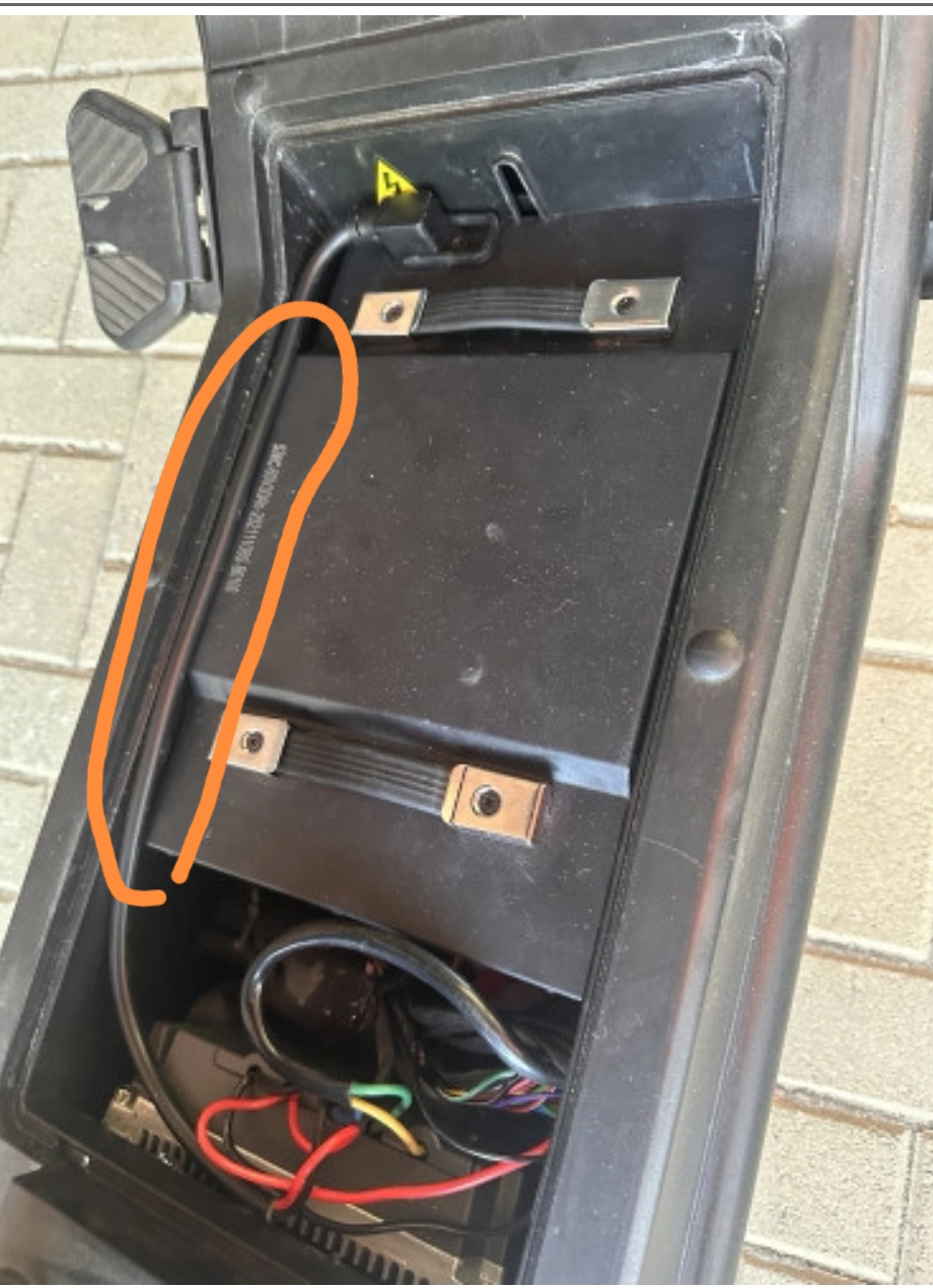

Wenn den Akku raus nimmst und das Plastik so wie das Kabel liegt etwas mit Schmirgelpapier die Kante etwas entgrads dann passt das Kabel gut darein und der Akku stitz fest 😄

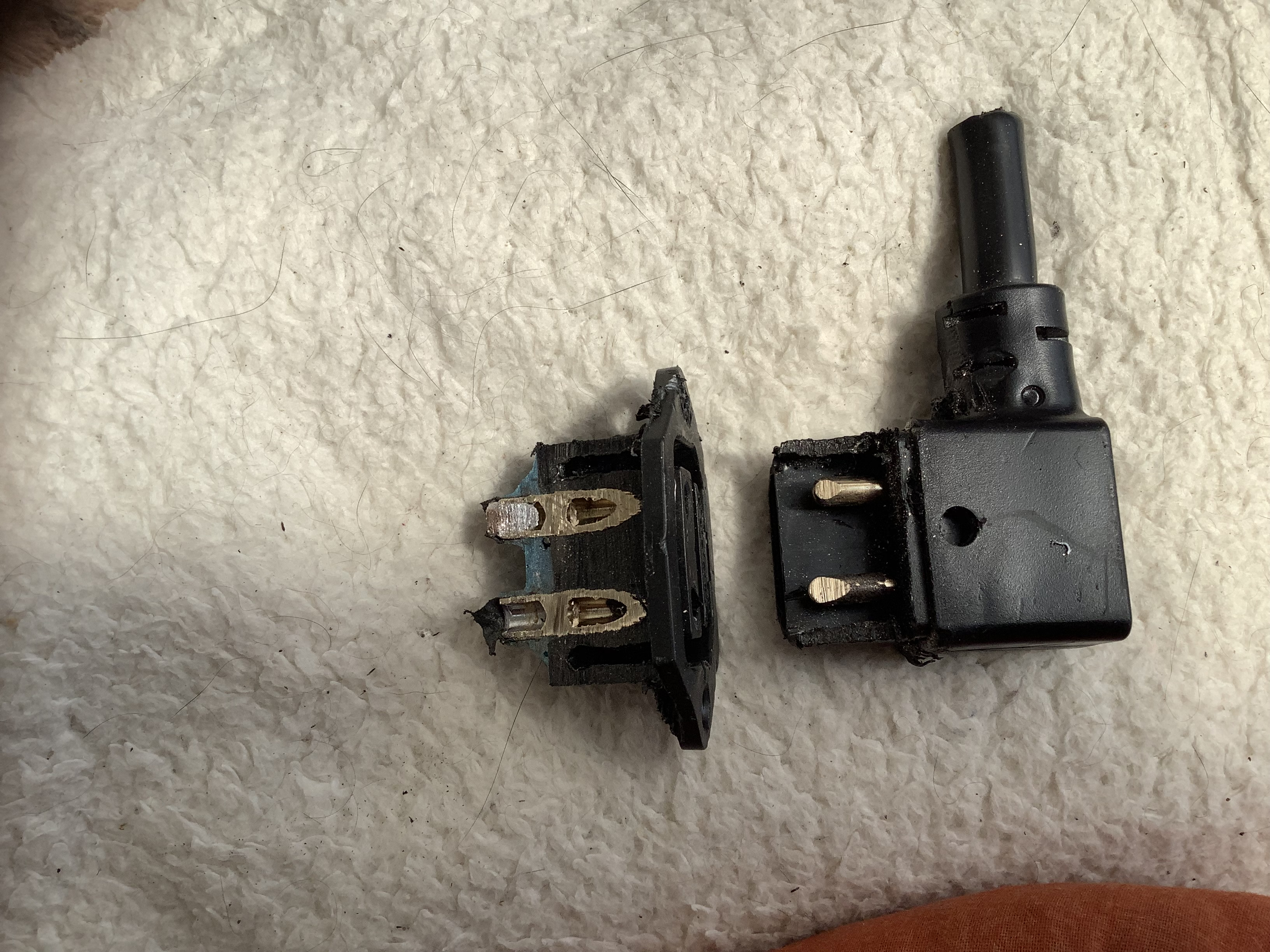

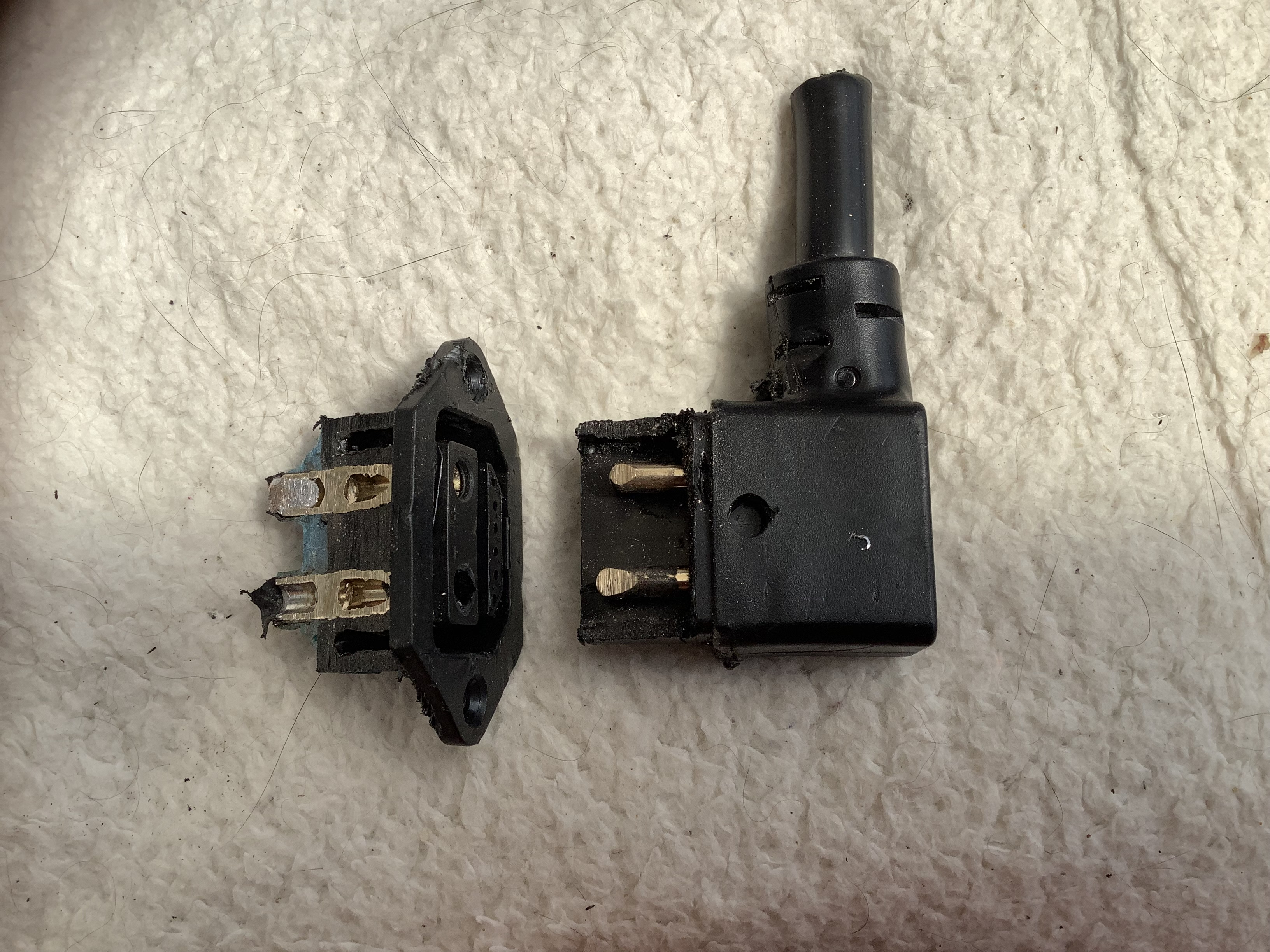

hat etwas gedauert aber es gibt auch gute Nachrichten in diesen Zeiten.
Der Händler hat den defekten Akku kostenlos ersetzt .
Allerdings hat das Kabel zum Controller auch etwas abbekommen.
Ursprünglich wollte der Händler den alten Akku zurück haben um …keine Ahnung ..um was damit zu machen, vermutlich prüfen ob ein Fehler meinerseits zum Ausfall geführt hat.
Tja, war nicht möglich, die Steckverbindung Akku Kontrollerkabel ließ sich nicht mehr lösen.
Damit war der Rückversand zum Händler geplatzt.
Die nächste Werkstatt ist etwa 100 km entfernt, also erhebliche Kosten für die Reparatur.
Das mitgelieferte Controller Kabel ist vom Querschnitt geringer als das Original, und ist mit Vorsicht zu nutzen.
Ich werde jetzt die Verbindung Akku zum Controller umrüsten auf Anderson Stecker und Batteriekabel mit entsprechenden Querschnitt, um solche „Unfälle“zu vermeiden.
Die Innenseiten der Akkubox habe ich mit Zellkautschuk Dichtungsband ausgelegt Sodas der Akku perfekt sitzt und nich mehr hin und her schlägt.
Der Deckel vom Akkufach hat ein paar Gummistopfen erhalten die den Akku in der Position im Kasten halten.
