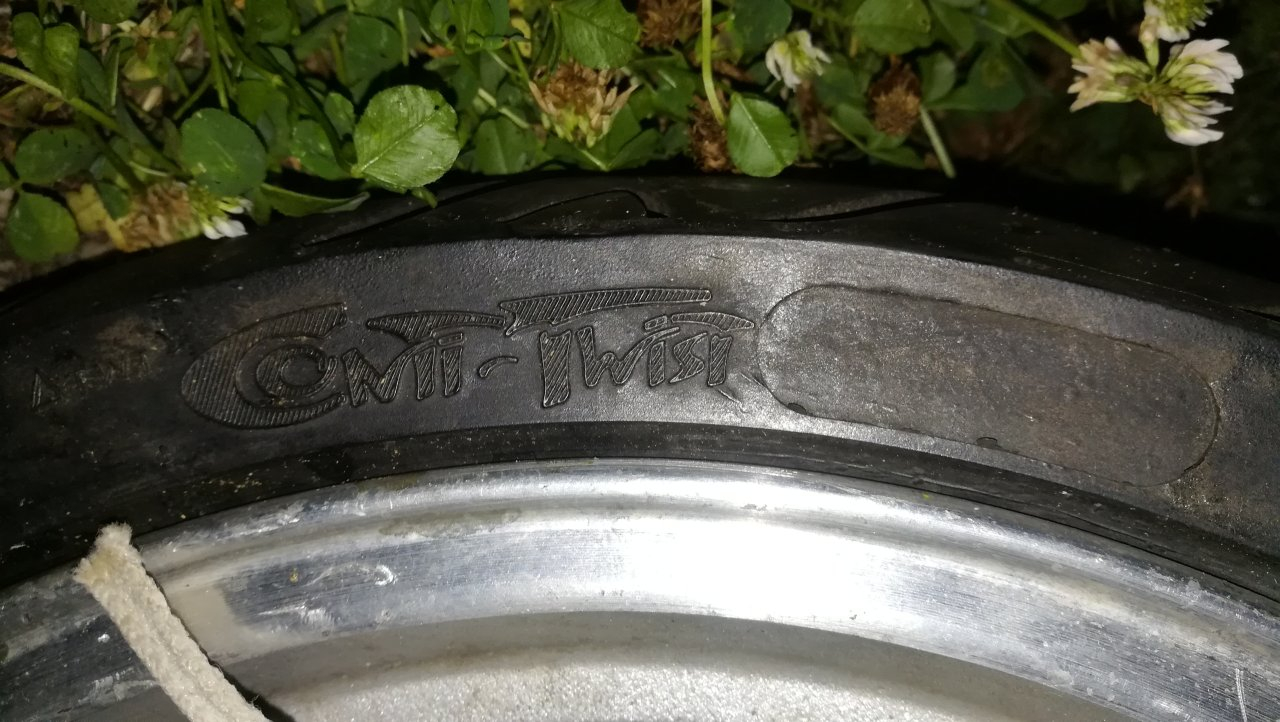

ist damit der Continental gemeint? (ich meine ich hätte da drauf gelesen 'Made in Taiwan', find's aber grad nicht - es ist dunkel...)didithekid hat geschrieben: Fr 14. Jul 2023, 20:56 dass man den Taiwan-Hinterreifen sofort tauschen sollte, gegen einen bei Regen nutzbaren Reifen,
auf den paar gefahrenen Kilometern ist mir schon zwei mal das Vorderrad weggegangen, und das bei Trockenheit. ich hatte das aber dadrauf zurückgeführt, dass der Reifen nagelneu und wahrscheinlich noch mit Trennmittel 'kontaminiert' ist...
- Beiträge: 7391
Re: Frage zu Hinterfelge Masinis Sportivo S
Hallo Phil,
da kannst Du beruhigt sein.
Die Originalbereifung der Jahre 2010 bis 2012 war Cheng Shin Tire:
(Danke an MEroller für das Foto)
Offenbar eine Gummimischung, die kaum Verschleiß kennt, aber nur trocken gefahren werden sollte.
