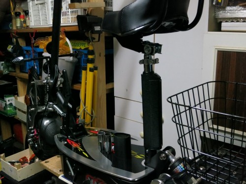

für meine Frau war die Sitzhöhe nicht passend. Mit einer Eisensäge habe ich 8 cm abgesägt, jetzt passt es. Für die zwei Längsschlitze habe ich als Stopp zuerst mit einem 4 mm Bohrer ein Loch durchgebohrt.
Die hinteren Körbe habe ich von Weiß auf Schwarz umlackiert. Dafür hat zu meiner Verwunderung eine Sprühflasche nicht ausgereicht.
Gruß Harry

Hallo Harry
Hast Du mal die Maße von dem Sitz und vielleicht einen Link, wo Du ihn gekauft hast, möchte auch einen
