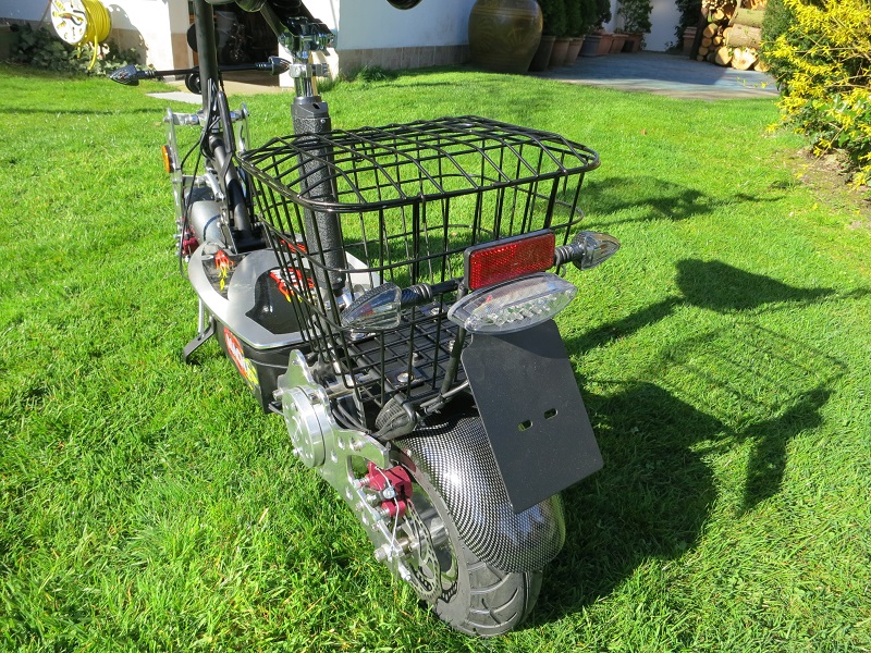

der 1. Streetfighter 6B ist umgerüstet.
Bei den Blinkern musste ich etwas umplanen, da sie sich nicht öffnen ließen um LEDs einzubauen. Deshalb müssen die Glühbirnchen erst einmal reichen.
Die geplante vordere Position der Blinker ging nicht, da nur 34 cm über dem Boden die Reflektoren angeschraubt sind.
Gesetzliche Hinweise zur Montage von Blinkern:
Ist das Motorrad nach EG-Recht (fast alle Fahrzeuge ab ca. 1998) zugelassen
worden, gelten die folgenden Maße:
• Abstand der hinteren Blinker zueinander mindestens 180 mm (Innenkante
Blinkerglas zu Innenkante Blinkerglas), Höhe von der Fahrbahn 350 – 1200
mm.
• Abstand der vorderen Blinker zueinander mindestens 240 mm (Innenkante
1200 mm.
Nach den rechtlichen Vorgaben also leider 1 cm zu tief.
Ich habe deshalb die vorderen Blinker an die Hupe mit angeschraubt.
Die hinteren Blinker ließen sich gut hinter dem Rücklicht befestigen.
Den digitalen Tacho musste ich verlegen, um Platz für den Blinkerschalter zu schaffen. Daneben hatte ich noch Platz für ein Voltmeter, um die Akkuspannung immer im Blick zu haben.

EilemitWeile
Re: Mach 1 1700 mit Straßenzulassung
Beitrag von EilemitWeile »
Phantastisch !
Schade, dass du nicht in der Nähe wohnst, dann würde ich dir ab und zu über die Schulter schauen.
Aber auch hier kann man enorm viel lernen, vor allem präzises Arbeiten.

Als unerwarteten Nebeneffekt des elektronischen Blinkrelais, ertönte aus ihm ein Piepsen im Takt des Blinkens.
Ich habe das Blinkrelais neben dem Controller befestigt und es ist gut zu hören.
Durch die Anregung von Mach1Harry habe ich zur Sicherheit bei dieser Aktion eine Schmelzsicherung (2,5A, flink) am 12V-Ausgang zwischen gelötet.
Hier findet ihr günstig den Sicherungshalter und die passende Feinsicherung.
Gruß Harry

Hallo Harry
Haste schön gemacht, und ist alles gar nicht so teuer
und ( Vorgaben also leider 1 cm zu tief.) bei einer Kontrolle fährste mit dem Vorderrad auf den Bordstein :idea: :mrgreen:
