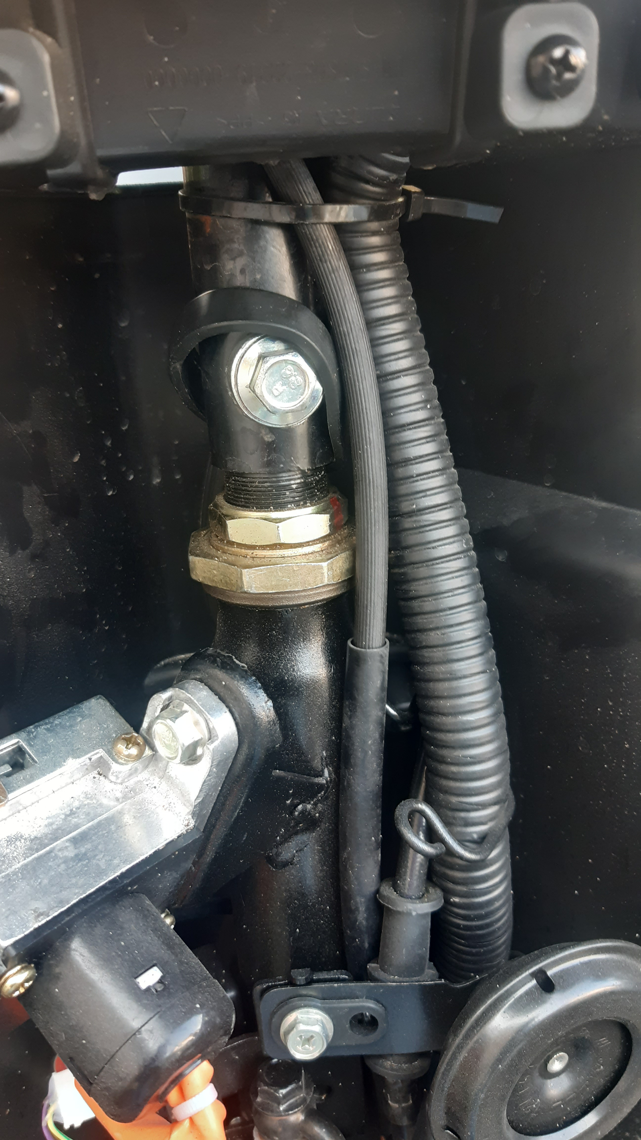

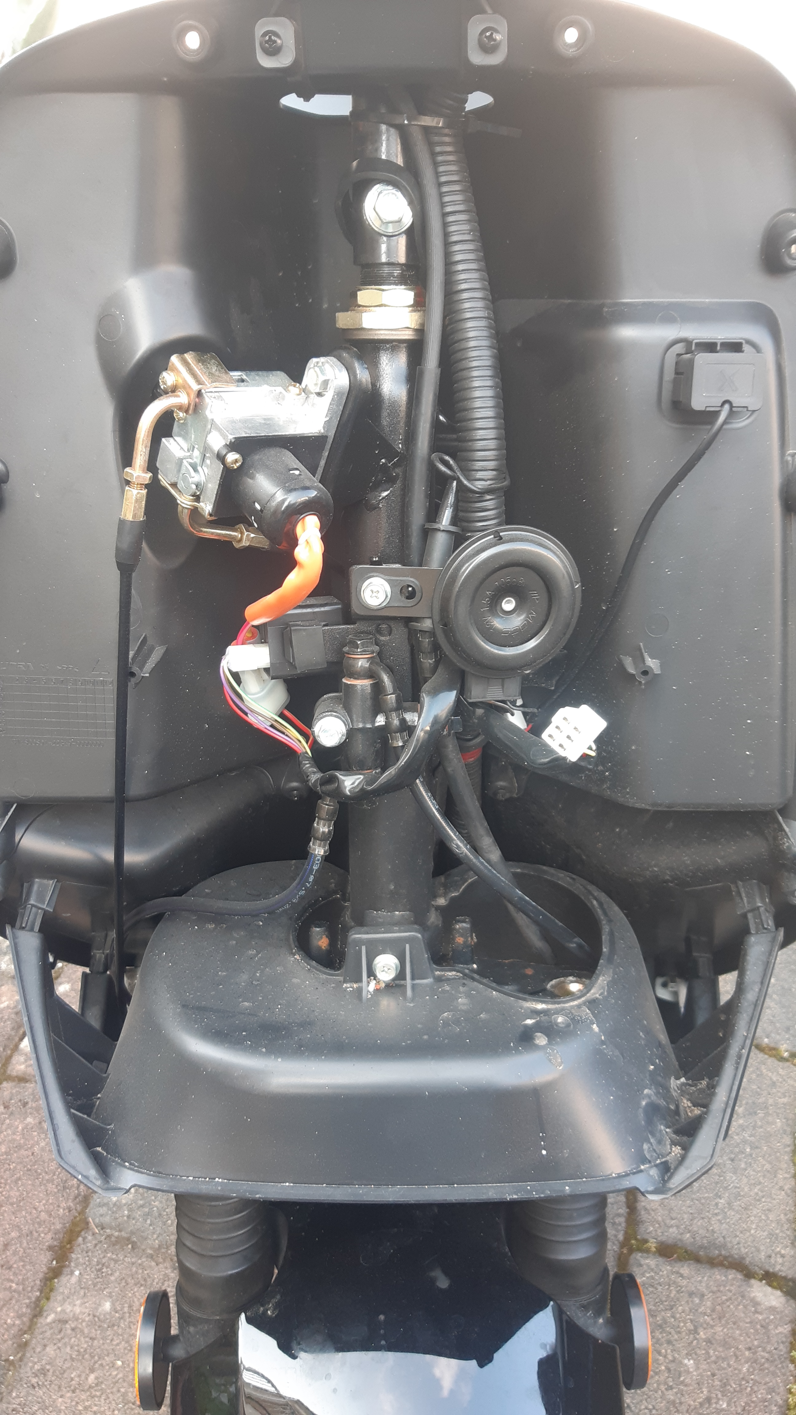

mein Econelo RS = Robo-s hatte starkes Bremsenrubbeln / Eiern beim leichten bis mittelstarken Bremsen bei knapp 5000 km Tachostand.
Ich habe das Lenkkopflager geprüft und deutliches Spiel festgestellt. Eingestellt und.. Bremsverhalten bestens.
Also denkt dran: wer ein eierndes Gefühl beim vorne bremsen hat: checkt auch das Lkl!
Frontblende ab, dann kommt ihr gut ran. Einstellschraube 42-er, Konternutter 32-er!
Nicht zu fest, nicht zu locker einstellen!
Siehe Bilder.
Die silberne Schraube oberhalb der genannten Einstellmuttern befestigt den Lenker am Gabelrohr.
Von untern wirft es beim Fahren schon etwas Schmodder hoch, wie ich nun beim Öffnen sah.
Gruß, Robot
