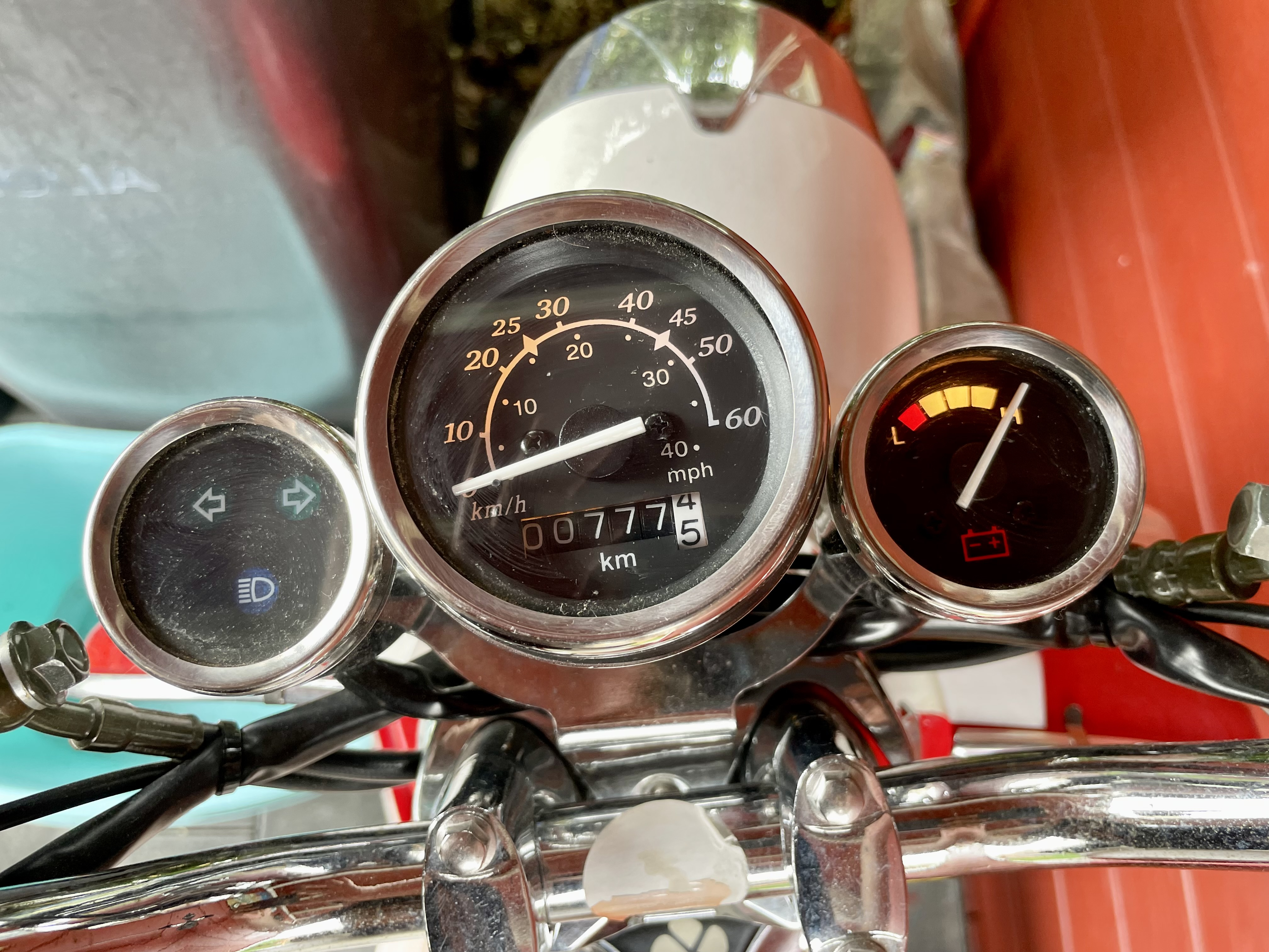

ich habe meinen Roller seit 2.7.2021 und er hat bis jetzt 777 km auf dem Tacho. Bisher war ich voll zufrieden, nun jedoch ein massives Problem :shock: : Einfach über Nacht, fährt der Roller nicht mehr mehr als 23-25 km/h. Im Eco Modus braucht er auch ewig bis er auf die 23km/h Höchstgeschwindigkeit kommt, als hätte er zuwenig Kraft.
Ich habe jetzt mal den Akku über Nacht voll geladen, jedoch ohne Verbesserung :( Bevor ich den Nova-Motors Techniker für 200 Euro kommen lasse, hat jemand 'ne Idee :?:

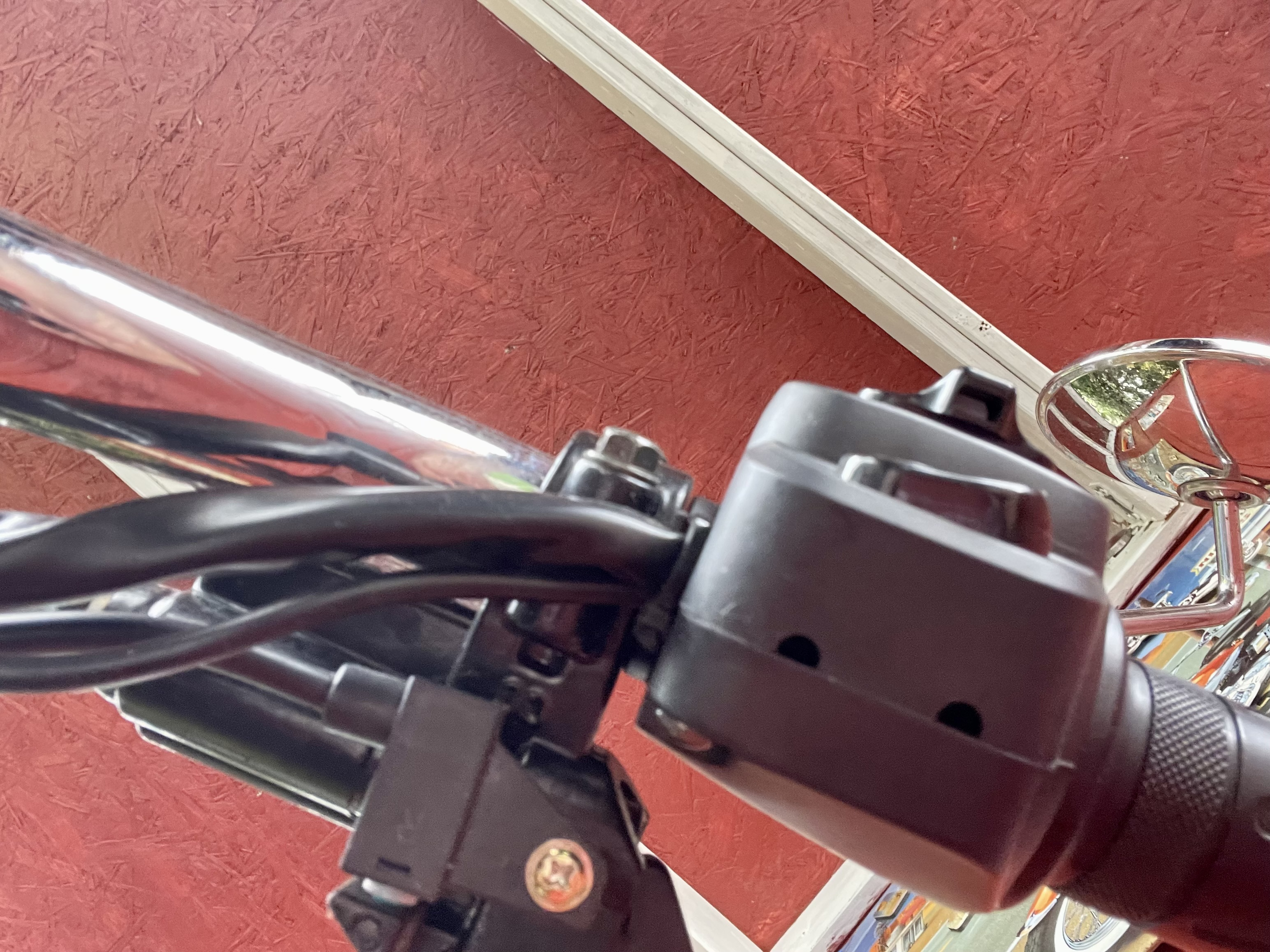

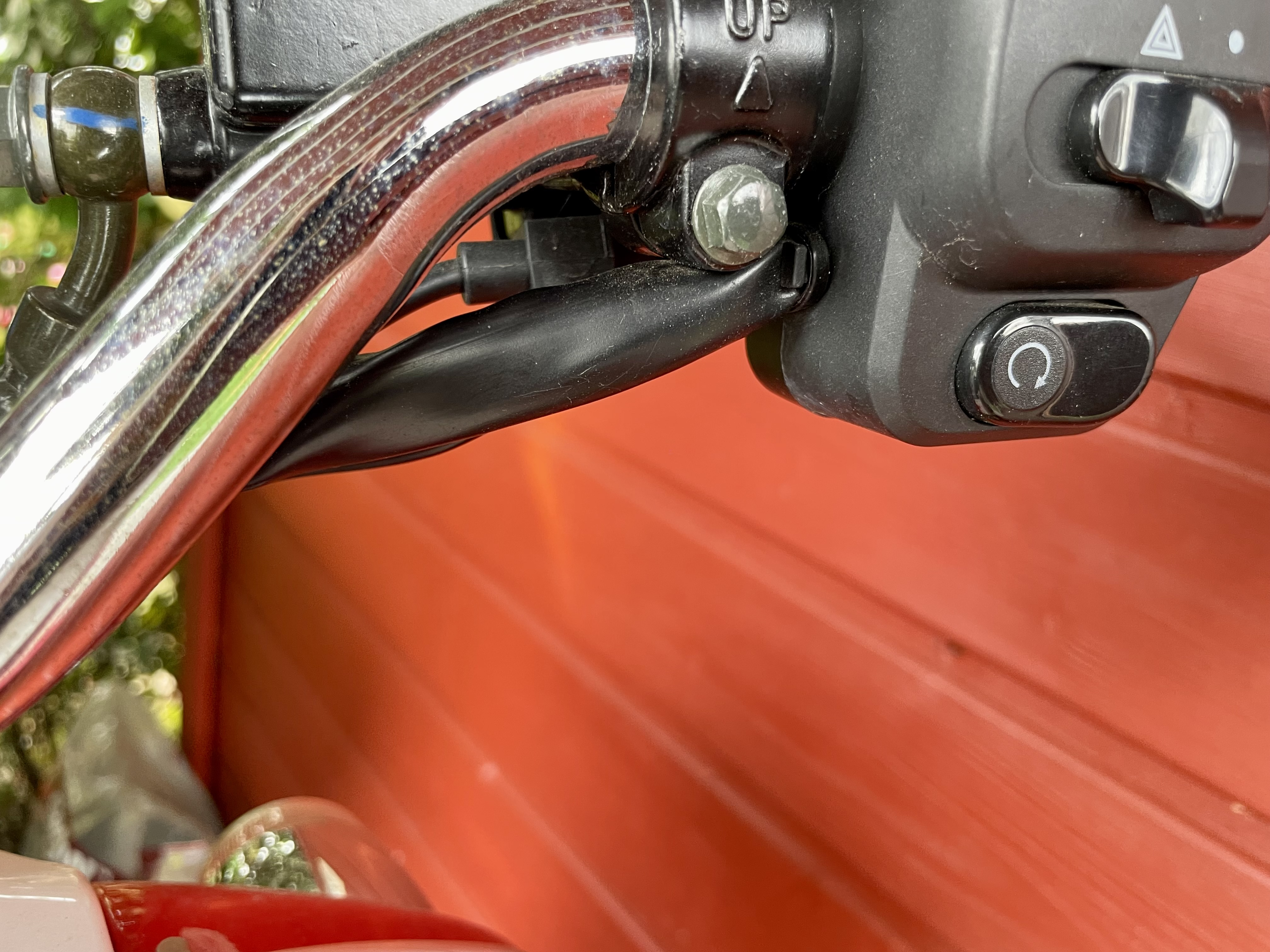

Also ich dachte auch, dass evtl etwas mit der Geschwindigkeitsregelung im rechten Lenkergriff wohl nicht stimmen muss. Werde mal alle sichtbaren Kabel überprüfen.

Spannungsanzeige ist normal, auch der Verbrauch war ok,da ich mir die Kilometer immer beim Laden dokumentiere. Am Ende des Beitrags ein paar Bilder dazu.Danke für Eure Bemühungen bzw Ratschläge 😉👍🏼
