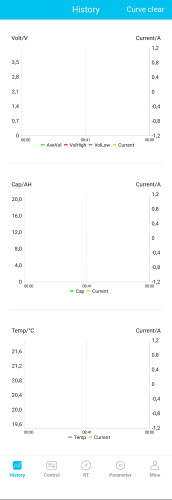

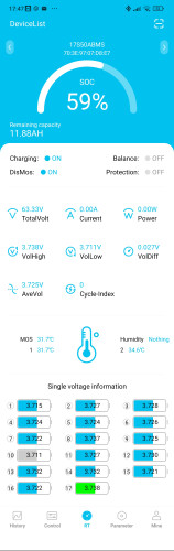

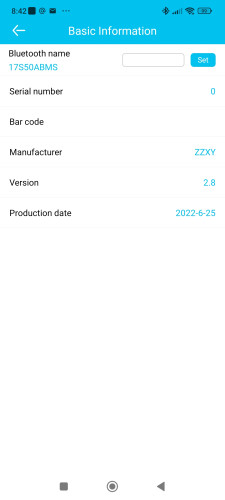

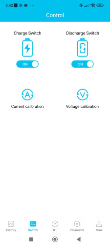

Ich habe mal Screenshots von allen Menüs gemacht.
VG Marco

Hallo Marco,
Bild 2 CONTROL sagt aus das Du noch den Akku mit altem BMS hast.
Auf dieser Seite sind beim neuen BMS 2 oder 3 Neue Menue Buttons
Hast Du den jetzt voll geladen auf 71,4 Volt und schon getestet.
Gerade noch mal geschaut > 70,84 Volt iO, aber messe mal an der Buchse des Akkus mit einem Multimeter ( sollte jeder E Fahrer besitzen)

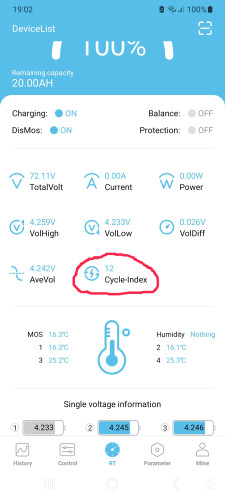

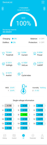

Wie es aussieht ist es kein Schrott
:D

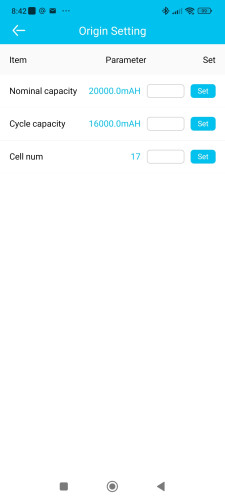

So sieht es bei meinem OA jetzt aus
Gruß Conny

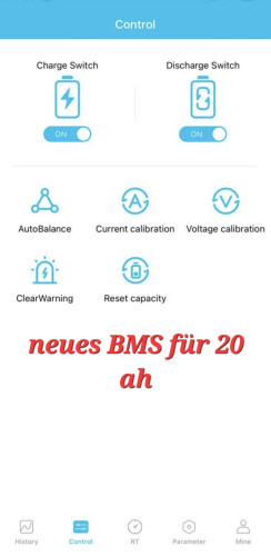

Hier noch die CONTROL Seite des neuen BMS beim 20 AH
:D
Gruß Conny
