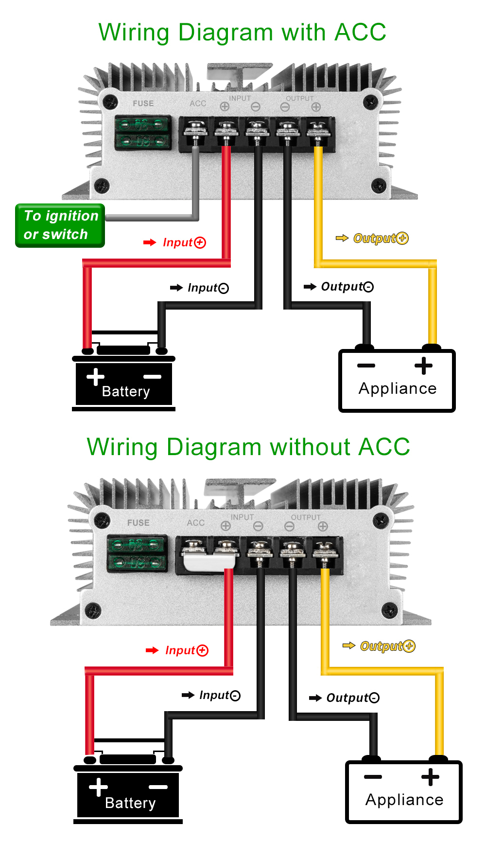

Danke, das sieht schon mal sehr gut aus. Wenn Key=Enable ist, sollte das Ding funktionieren.Peter51 hat geschrieben: Do 27. Jul 2023, 21:34 https://www.nova-motors.de/spannungswan ... ohne-kabel key = enable.
Muss mir mal alle Parameter ansehen.

Re: Suche DC-DC Converter mit enable Pin
Ja, das geht in die richtige Richtung.
Zwei Stecksicherungen wären auch OK, sofern man nach dem Einbau noch drankommt.
