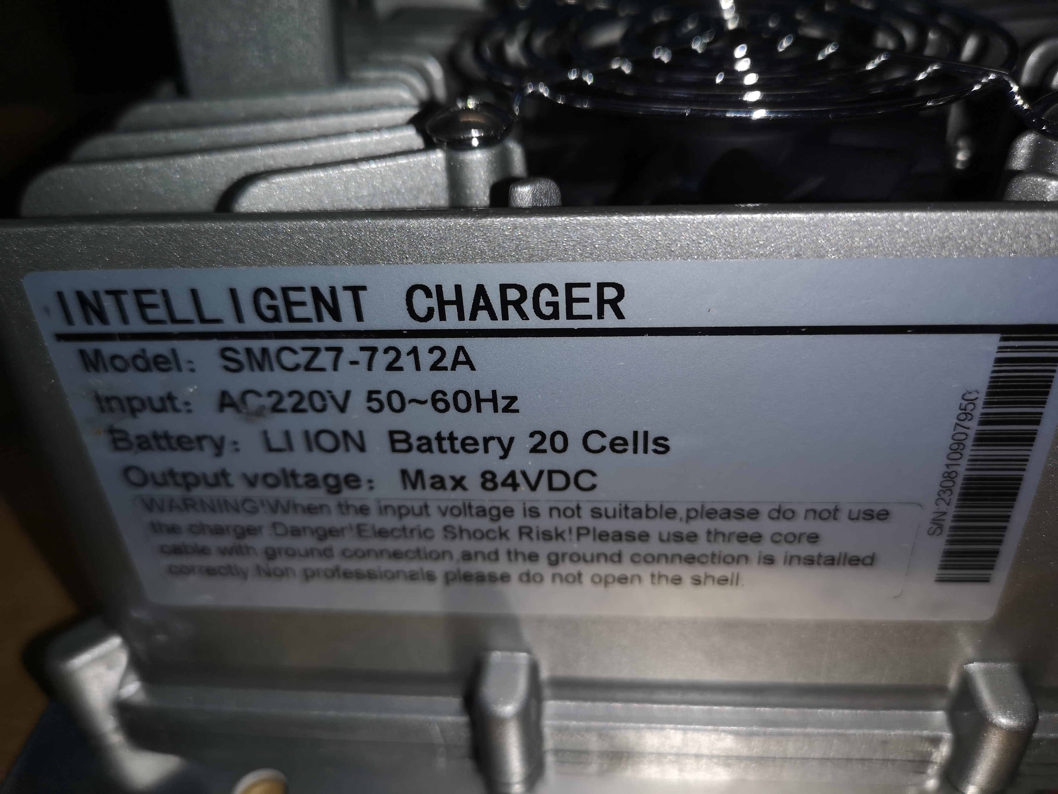

@dominik:
Das Ding ist auf jeden Fall "für die Ewigkeit" gebaut. Aufmachen und reinsehen wird wohl nichts bringen.
Wenn ich forensisch herangehe: 2 polig rot und schwarz 13,01V DC und auch die Form des Steckers sieht verdächtig nach Versorgungsspannung aus.
3 polig würde für Masse und Can-High und Can-Low sprechen.
Die stabilen 157V machen mich stutzig. Leider gibt es die originale Schaltung nicht mehr zum "reverseengineeren".
Eigentlich kann man sowas nicht bauen. Ein Ladegerät sollte bei einer Leitungsunterbrechung abschalten und nicht auf doppelte Spannung gehen?
Es mag ja sein, dass der Lader seinen Kumpel das BMS bzw. den Balancer (mehr war das nicht) vermisst, aber die Reaktion ist schon irgendwie merkwürdig.
Das ist auf jeden Fall genug Spannung um die FETs im aktuellen BMS zu killen und die Leistung voll auf die Zellen zu geben.
Da würde nicht mal eine Schmelzsicherung nützen, weil die auf Strom und nicht auf Spannung reagiert.
Normalerweise versuche ich alles zu retten und zu reparieren, aber das ist mir zu heikel.
Ist das Verhalten vom Lader normal?

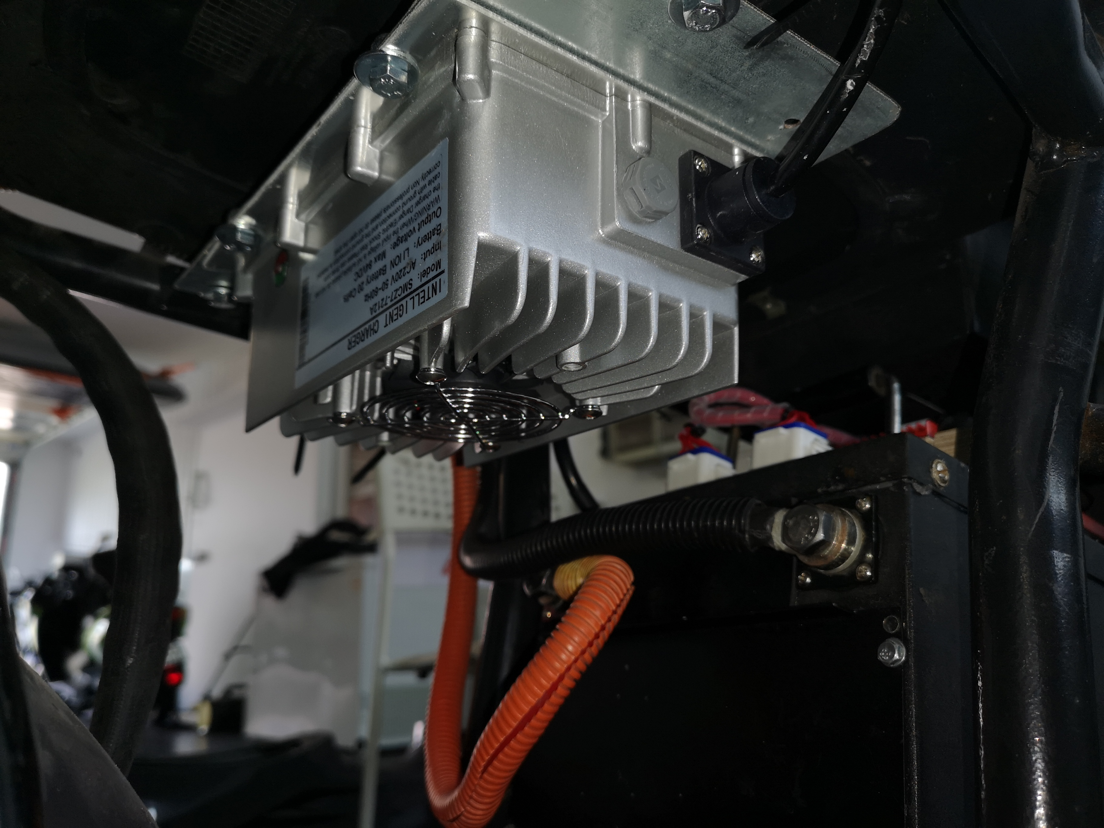

So, jetzt ist das Projekt dank eurer Hilfe fast fertig realisiert, so wie ich es zuletzt beschrieben habe:
Alter APT-Controller ist mit neuem Daly-BMS 250A dauerhaft verbunden, ebenso der neue 12V-Converter mit reichlichen 45A.
Eingeschaltet wird über das Zündschloss. Das ist lediglich eine Leitung mit geringem Strom. Controller und Converter haben eingebaute Softstart-Funktionen. Das BMS reagiert auf Lade- und Entladeströme. Alle Leitungen sind abgesichert.
Die neuen Bauteile sind recht beeindruckend. Der Converter https://a.aliexpress.com/_msCiMxo passt grade noch vorne unter die Verkleidung Die Leistung ruft nach einer 12V-Buchse (zum Kaffeekochen).
Für das wasserdichte IP67 12A-Ladegerät
https://a.aliexpress.com/_mLLUjfy musste ich eine neue Grundplatte bauen. Der außen liegende Lüfter läuft extrem leise! Was war noch defekt?
Ventil vorne fast abgerissen, defekte Radlager vorne gegen SKF getauscht, neue Faltenbälge von Kowalit für MZ TS und ETZ, Aufnahmeauge des Seitenständers muss noch geschweißt werden.
Irgendwann müssen die Zellen neu. Sie driften bis zu 0,25V auseinander und erreichen im Schnitt kaum noch 4V.
Aber bei dem Zustand des Rollers und dem Aufwand, den ich betrieben habe, würde sich das lohnen. Von den von Peter anfangs avisierten 100 Stunden bin ich nicht mehr weit entfernt, allerdings nicht für 80 €
. Aber der alte Jupi ist gerettet.
