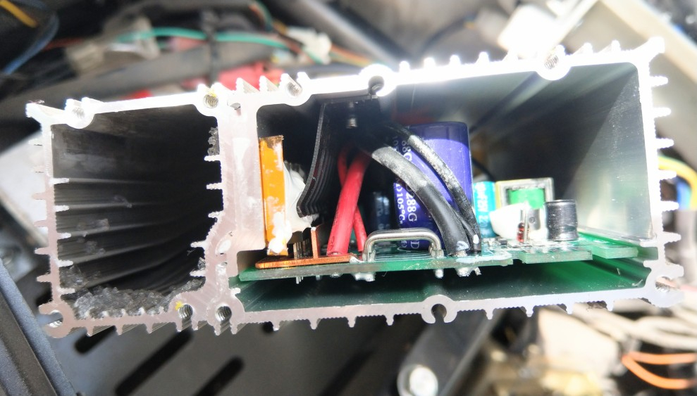

Da das Gehäuse verschraubt ist, habe ich dann neugierig ein Seitenteil (an der Seite ohne Kabelzuführung) entfernt.
OK: in einem Teil des Metallgehäuses rechts ist die Elektronik untergebracht..
Doch was ist mit dem zweiten, als Kammer separat angebrachten Teil links?
Hier fällt oben eine Plastikabdeckung auf, bei der ich mir zuerst nichts gedacht habe.
Doch als ich die Seite geöffnet hatte, entdeckte ich in diesem separaten Teil -Wasser!
Außerdem ein Material wie Silikon oder Gummi. Und denke, wie kann hier Wasser eingedrungen sein?
Doch es scheint eher so, als ob diese wassergefüllte Kammer der Kühlung dient !!!
Denn die Kammer ist zu dem rechten Bereich mit der Elektronik mit Wärmeleitpaste bestrichen !

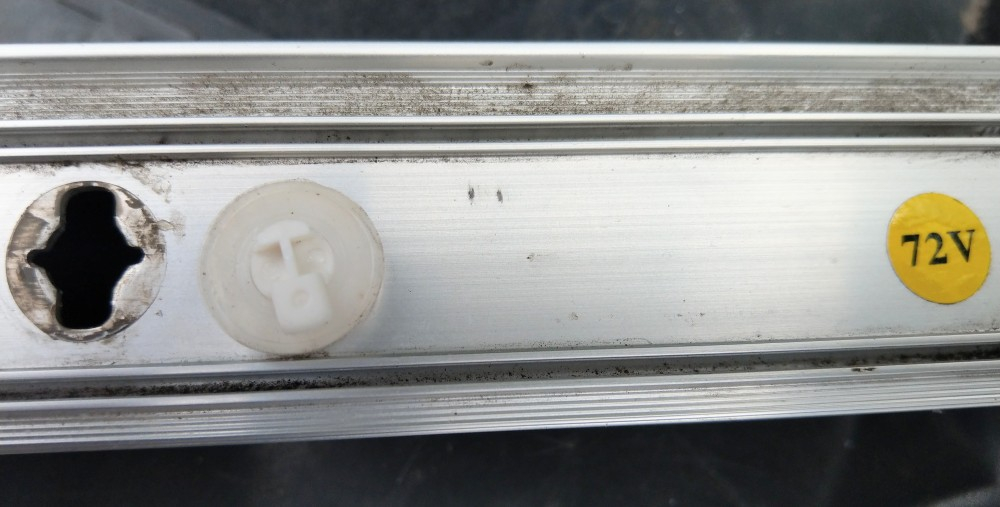

Und: man kann die beschriebene Plastikabdeckung nach einer Vierteldrehung abnehmen und als Einfüllstutzen nutzen..
Jetzt ist meine Theorie: da nur noch wenig Wasser in der Kammer ist, wurde die Kühlung dadurch unzureichend.

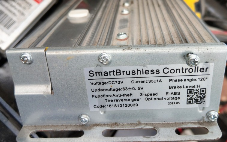

Typenschild des 72-V-Controllers
rechts Elektronik, links die Kammer mit Wasser
das Gelartige Zeug in der Kammer
es sieht aus wie Schnee
der "Einfüllstutzen" an der Oberseite

Das scheint ein Phasenwechselmaterial zu sein, was in die Kammer neben der Elektronik eingefüllt wurde. Es ist nur ungewöhnlich, dass es bei Raumtemp. eher fest zu sein scheint- das flüssige ist aber ziemlich sicher KEIN Wasser! Normalerweise ist das bei gewöhnlichen Umgebungstemperaturen flüssig, verdampft aber bei Wärmezufuhr durch die Elektronik, steigt auf und kondensiert oben an der Decke und der äußeren Seitenwand. Dort gibt sie die aufgenommen Wärmenergie nach außen ab, und tropft wieder runter. Der Kreislauf beginnt von Neuem.
Dazu gibt es unzählige Patentanmeldungen, ich sehe sehe sie meist in Verbindung mit Methoden zur Zellkühlung in Batteriepacks.
Prinz_von_Sinnen
Beiträge: 1434
Roller: Futura Hawk 2.0
PLZ: 32312
Re: Wasserkühlung entdeckt beim Controller 72 V, Falcon ?!?
Oder als Heatpipes bei Prozessorkühlern...
Auf jeden Fall dürfte der Controller jetzt schrott sein. Da man nicht weis, was man einfüllen sollte.

sieht nach Silika gel aus . Das verdampft nicht. Hatt nur enorme Wasseraufnahme Fähigkeit. Soll wohl die Wärme nur transportieren.Durch die Gelartige Masse geringerer Verlust als bei Flüssigkeit und auch sicherer gegenüber der Elektronik. Nimmt auch gleichzeitig eventuelle Feuchtigkeit auf.
Ich würds mal probieren, mit neuem Silikagel aufzufüllen. Nicht vergessen , Wasser zufügen, sonst hat es wohl kaum Wärmeleitfähigkeit.
Überhitzung durch fehlende Kühlung könnte doch schon zu so Stop Reaktionen führen. Pc fahren ja auch runter, wenn sie überhitzen. Wenn da jetzt noch ein Fühler das überwacht, stoppt er mit Sichherheit den Stromfluss bei Überhitzung.
meine Meinung, kann mich auch irren.

hier von mir endlich ein Update zum Problem mit dem plötzlichen Abschalten während des Fahrens.
Wie angekündigt, hatte ich mir Wärmeleitpaste und ein kleines Anzeigegerät für Kapazität, Spannung und Temperatur zugelegt.
Die "Wasserkammer" am Controller hatte ich gereinigt und mit Hilfe einer Spritze -fast vollständig- mit destilliertem Wasser aufgefüllt.
Silica Gel hatte ich weggelassen. Ein Temperaturfühler kam an das Controllergehäuse, der Controller wurde massiv mit dem Mopedchassis verbunden, nachdem zuvor massive Metallplatten zur Wärmeableitung untergelegt wurden. Natürlich immer Wärmeleitpaste dazwischen, nicht zu dick.
