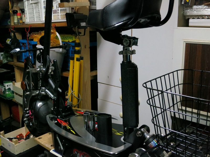

für meine Frau war die Sitzhöhe nicht passend. Mit einer Eisensäge habe ich 8 cm abgesägt, jetzt passt es. Für die zwei Längsschlitze habe ich als Stopp zuerst mit einem 4 mm Bohrer ein Loch durchgebohrt.
Die hinteren Körbe habe ich von Weiß auf Schwarz umlackiert. Dafür hat zu meiner Verwunderung eine Sprühflasche nicht ausgereicht.

Re: Mach 1 1700 mit Straßenzulassung
Hallo Harry
Hast Du mal die Maße von dem Sitz und vielleicht einen Link, wo Du ihn gekauft hast, möchte auch einen

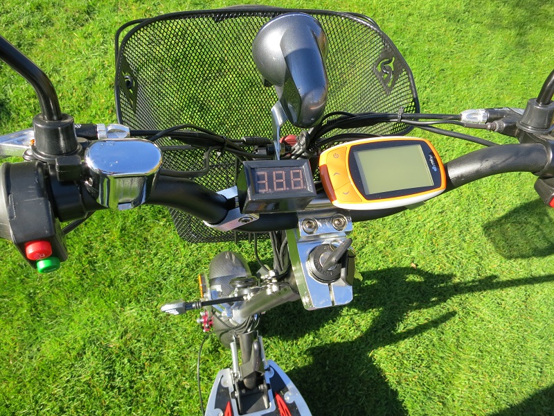

der 1. Streetfighter 6B ist umgerüstet.
Bei den Blinkern musste ich etwas umplanen, da sie sich nicht öffnen ließen um LEDs einzubauen. Deshalb müssen die Glühbirnchen erst einmal reichen.
Die geplante vordere Position der Blinker ging nicht, da nur 34 cm über dem Boden die Reflektoren angeschraubt sind.
Gesetzliche Hinweise zur Montage von Blinkern:
Ist das Motorrad nach EG-Recht (fast alle Fahrzeuge ab ca. 1998) zugelassen
worden, gelten die folgenden Maße:
• Abstand der hinteren Blinker zueinander mindestens 180 mm (Innenkante
Blinkerglas zu Innenkante Blinkerglas), Höhe von der Fahrbahn 350 – 1200
mm.
• Abstand der vorderen Blinker zueinander mindestens 240 mm (Innenkante
1200 mm.
Nach den rechtlichen Vorgaben also leider 1 cm zu tief.
Ich habe deshalb die vorderen Blinker an die Hupe mit angeschraubt.
Die hinteren Blinker ließen sich gut hinter dem Rücklicht befestigen.
Den digitalen Tacho musste ich verlegen, um Platz für den Blinkerschalter zu schaffen. Daneben hatte ich noch Platz für ein Voltmeter, um die Akkuspannung immer im Blick zu haben.
Hier geht es zur Fortsetzung:
