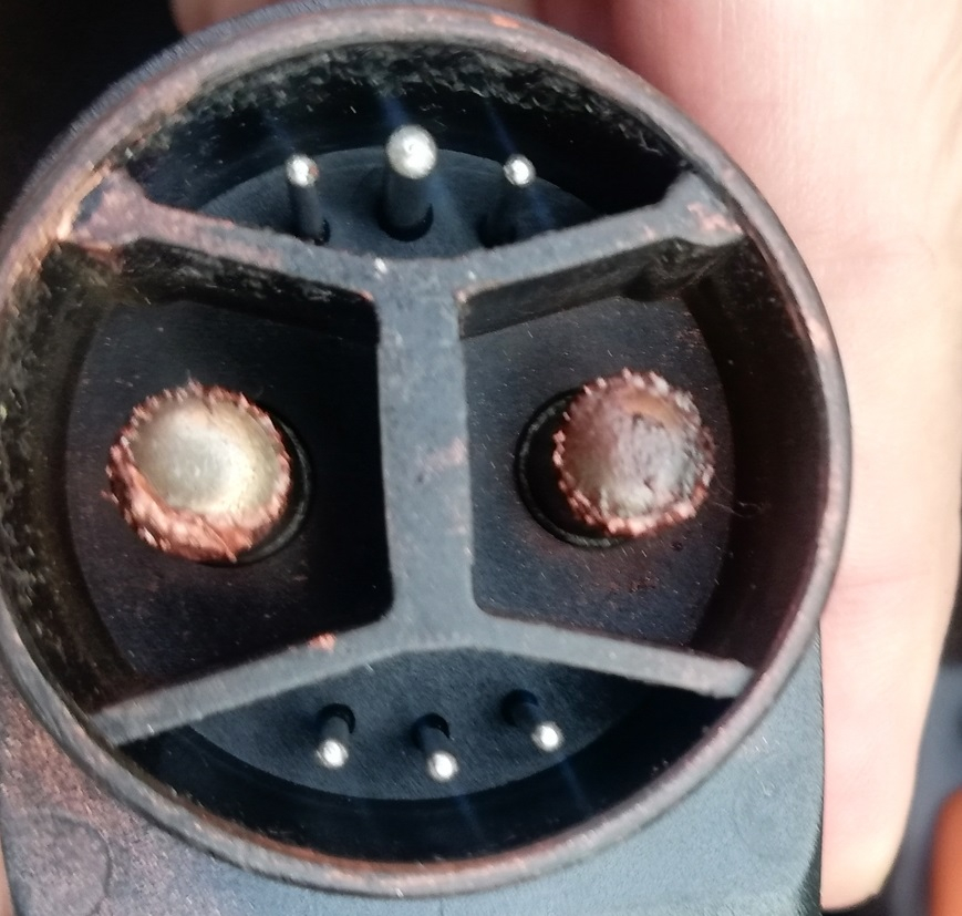

Also ich bin mir zu 99% sicher, dass es daran liegt. Ich würde sogar behaupten das dir Horwin die Garantie deswegen streichen kann, wenn sie das sehen.
Das Ding kann dir im doofsten Fall während der Fahrt unterm Hintern abfackeln.

Hier sieht man den Stecker. Die beiden Anschlüsse sind voneinander abgeschirmt.

Ja natürlich sind sie abgeschirmt, aber durch die verschmierte Paste hast du eine Brücke sobald du ihn einsteckst.
Der Strom kann zum Teil dahin fließen wo er nicht hin gehört und kann dann eben übergreifen und einen kurzen Blitz erzeugen.
Auch dein erster Beitrag deutet doch darauf hin, dass die Paste sich immer mehr verbreitet hat, weswegen es in immer unsicherer Szenarien passiert.

Ich versuche es zumindest vom Stecker zu entfernen. Auch heute morgen ging das Anstecken ohne Probleme. Das deutet darauf hin das es nur bei Batterie 2 passierte.

Der Stromfluss muss ja nicht zwingend zwischen den beiden Polen direkt stattfinden. Wenn Du den Stecker einsteckst fließt schon ein Strom - da begrüßen sich Roller und Akku, da die Paste ein feines Pulver ist und am Stecker etwas absteht schafft diese den Strom vermutlich nicht und verdampft - bei dem feinen Zeug reichen da sicherlich ein paar Milliampere. Dazu kommt, dass es Gleichstrom ist und die Spannung nicht alle paar Millisekunden abreißt. Ich würde auch vermuten, dass es an der Paste liegt. Wenn Du den Stecker und Gehäuse immerwieder sauber machst sollte es von alleine wieder werden.

Nun, einen Anschaltfunken wird es immer geben, wenn es eine größere Spannungsdifferens zwischen Rollerstecker (hier ist Plus und Minus vom Controller angeschlossen) und Akkubuchse gibt. Der Rauch kommt wohl von verdampfender Kupferpaste und Anschaltfunken. Gefährlicher als ein Anschaltfunken ist wohl ein Abschaltfunken - Trennung einer Last wenn noch ein Strom fließt. Kupferpaste als auch Polfett halte ich an der Stelle für ungeeigenet. Ein guter Kontaktspray ist Kontakt 60. Bevor man den Akku einsteckt könnte man die Spannung an seinen Hauptpolen sowie an dem rollerseitigen Stecker messen. Dann gibt es an der Buchse/Stecker ja noch viele Steuerkontakte, welche sicher nicht alle gebraucht werden.

Habe die Kupferpaste oberflächlich entfernt. Reste sind noch vorhanden. Das leise Knallen und Rauchen verschwand daraufhin bis auf einige seltene Male wo es noch auftrat. Ich denke wenn die Paste ganz weg ist wird es verschwunden sein. Wenn nicht melde ich mich noch mal dazu.
Was da rauchte war wohl nur die Kupferpaste.
Die Akkus funktionieren normal.
