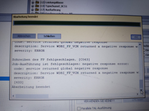

Ich habe mal ein paar Sachen probiert, die Ecu hat auch rebootet aber mit Error abgebrochen. Ich konnte aber lesen und codieren.Tja, eventuell haut da was nicht hin mit der Kommunikation Ethernet etc. Firewall usw...das wird wohl noch dauern bis da was heraus kommt. Ich habe nur harmlose Sachen wie die Aktivierung des M Logos und Front Blinker die leuchten bei der Fahrt, bevor einer auf die Idee kommt...das ist mittlerweile legal zumindestens sieht man es mittlerweile oft werkseitig u.a bei Honda.

Das nennt man Try & Error
