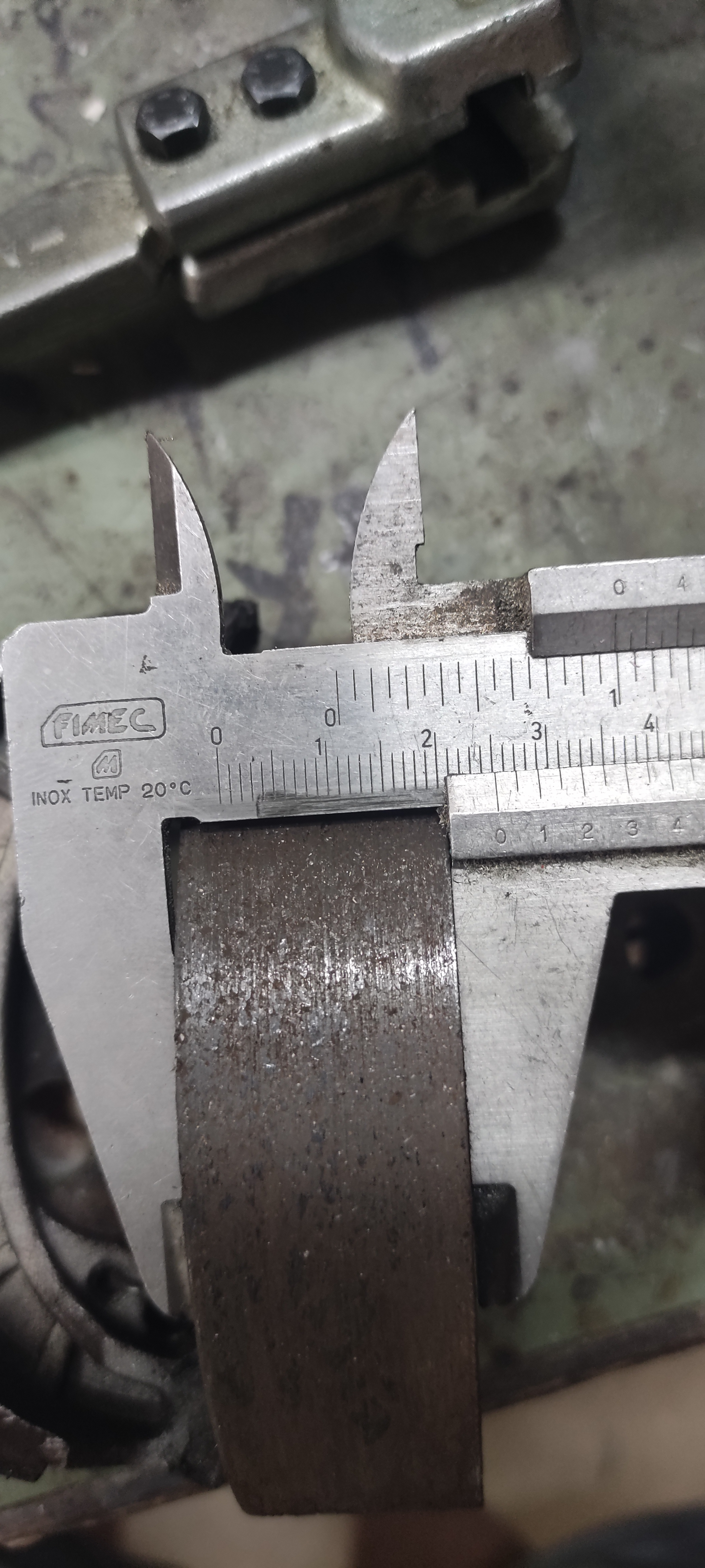

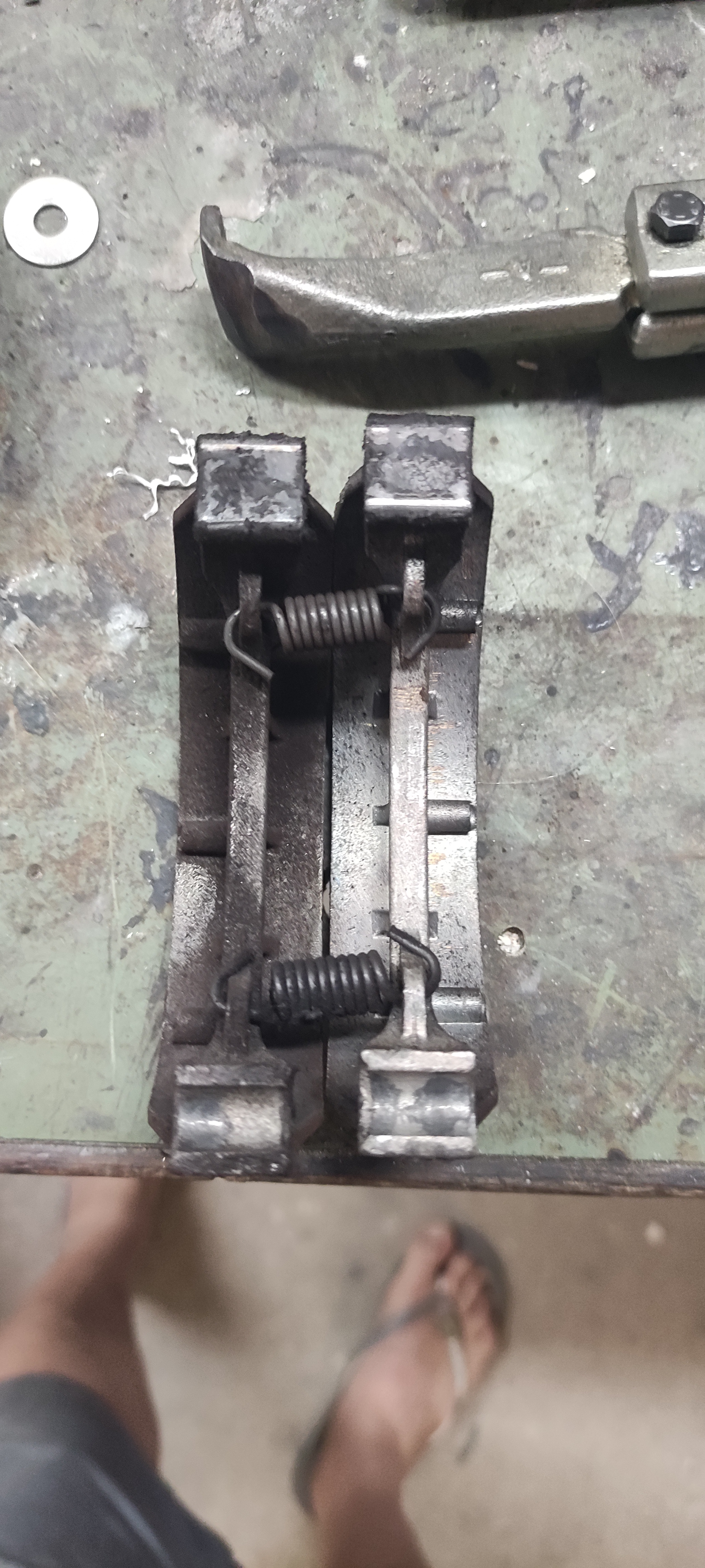

Hi Zusammen,
ich hab den Roller nochmal zerlegt und nachgemessen:
-durchmesser der Bremsbacken 108mm ( also 110mm neu)
- dicke : 25 mm
vielleicht kann die info noch jemand brauchen

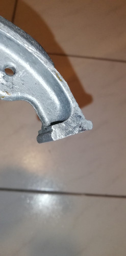

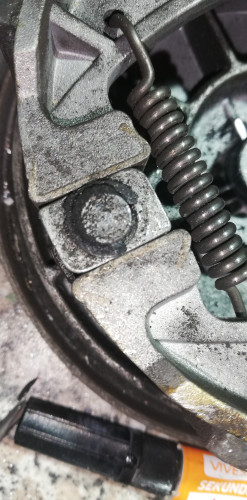

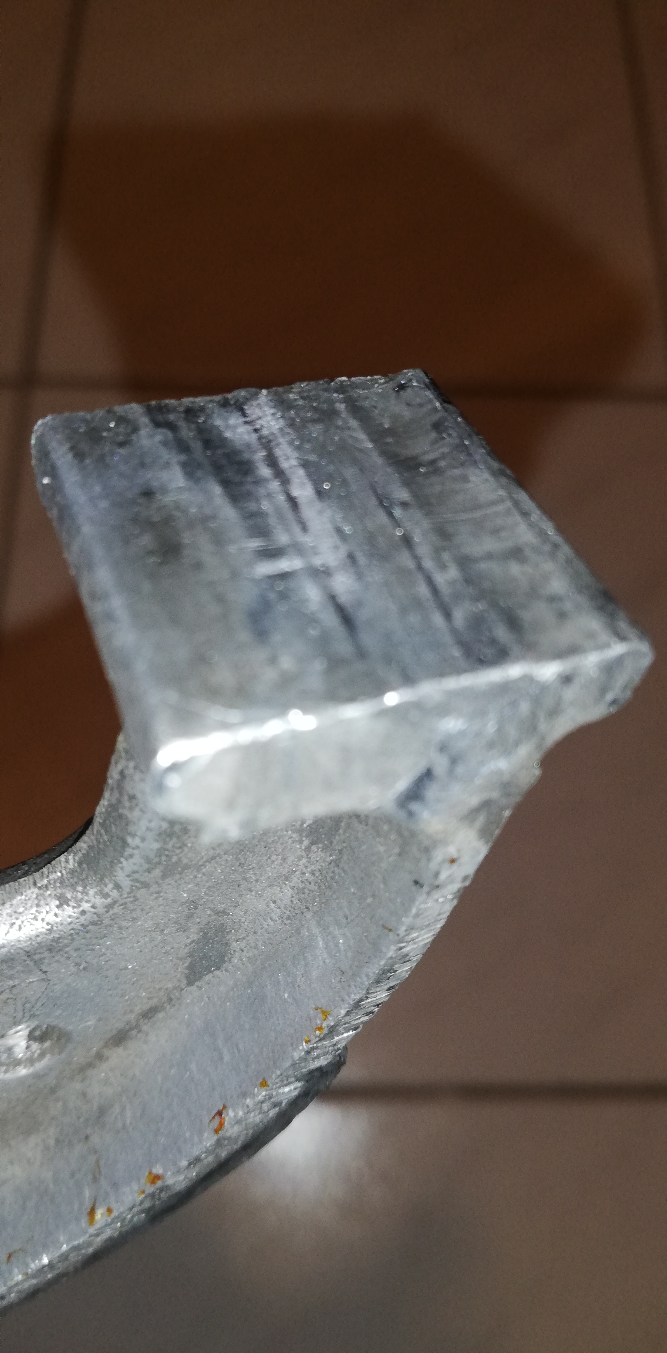

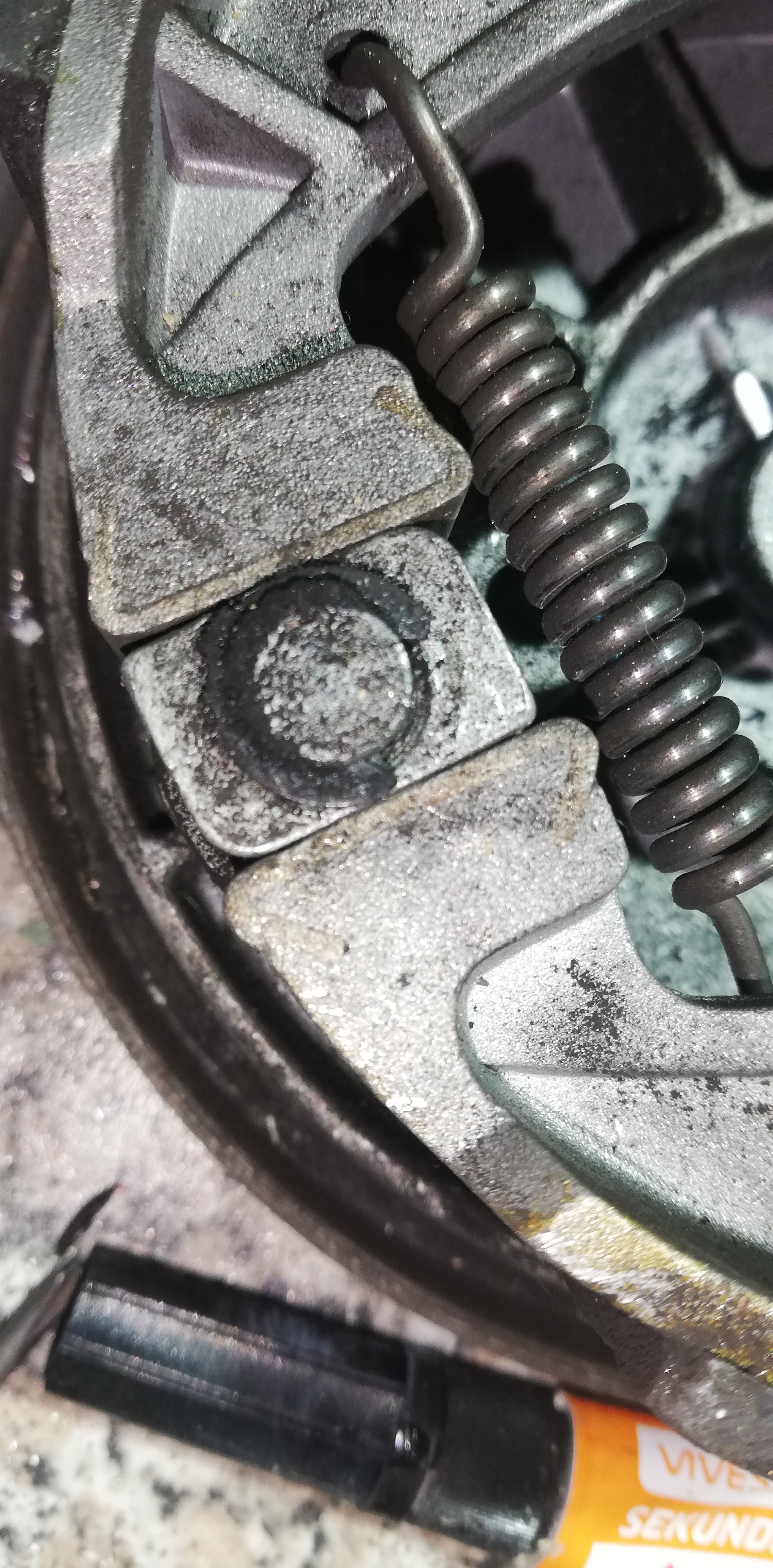

Waldmeister
- Beiträge: 84
- Registriert: Mo 15. Jun 2020, 23:09
- Roller: Unu mit 2 KW
- PLZ: 97xxx
Re: Unu classic - Quelle für Bremsbeläge hinten / Trommelbremse?

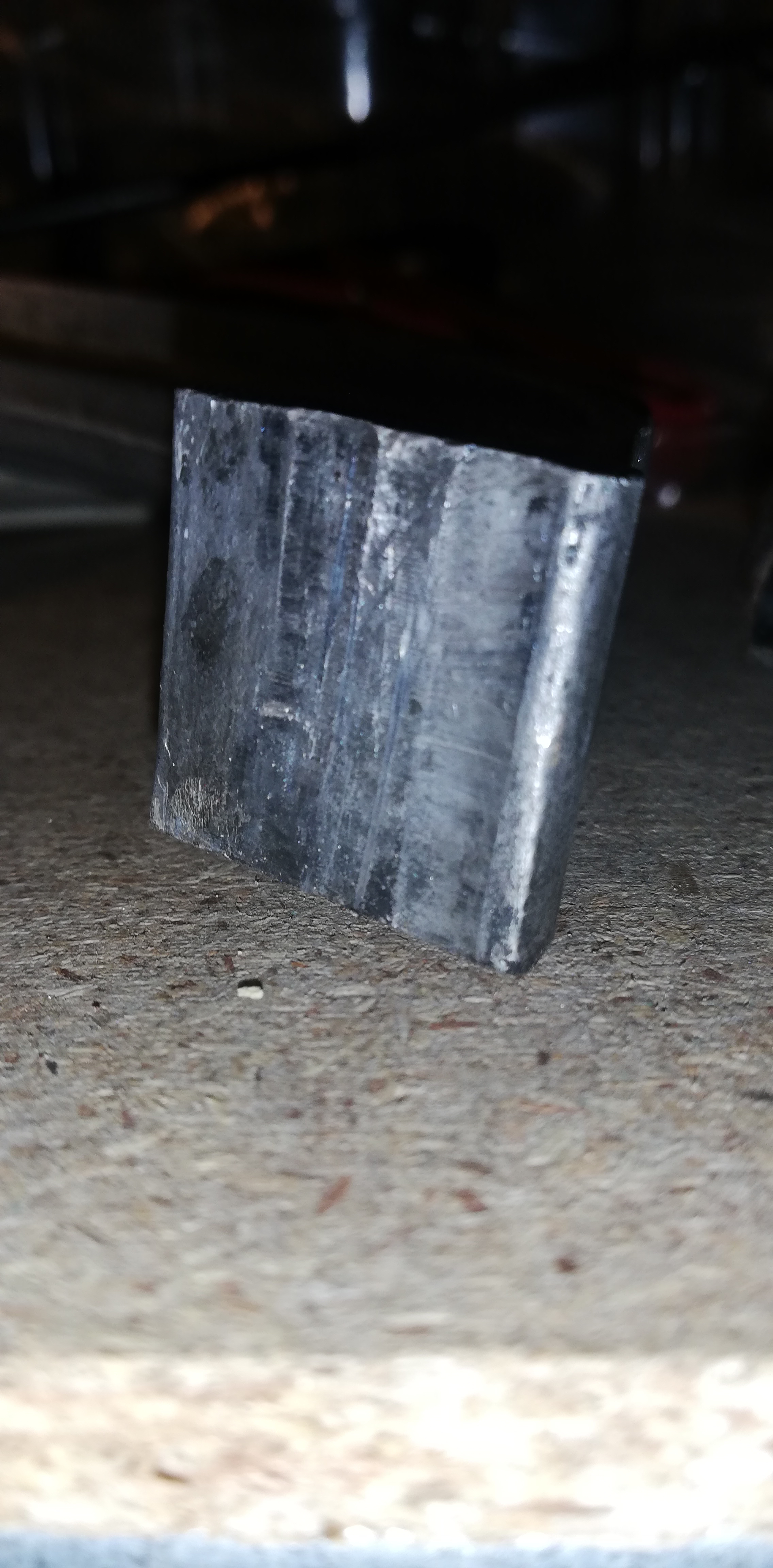

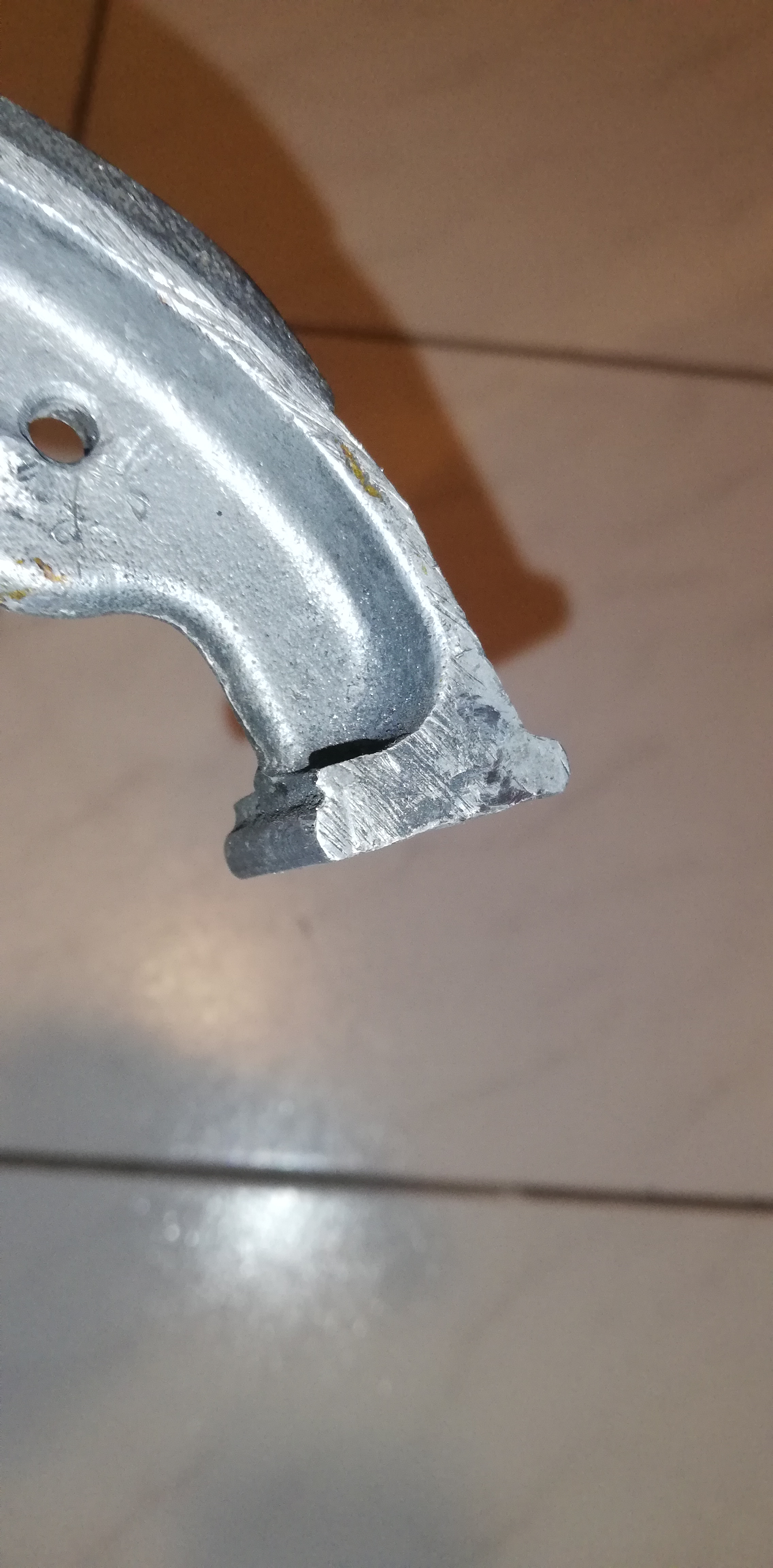

Drei Fotos von eingelaufener Backe:
Mit verbauten Plättchen:
Die Ingenieure damals waren auch nicht blöd und haben viel getan, damit die Sachen lange gelaufen sind.

Waldmeister hat geschrieben: Sa 5. Aug 2023, 21:55 Drei Fotos von eingelaufener Backe:
okay , die plättchen meinst du . Die sind doch eigentlich bei alle. bremsbeläge standard. Bei denen die ich gekauft, waren die eigentlcih immer dran. auch jetzt bei den OEM teilen für den UNU.
