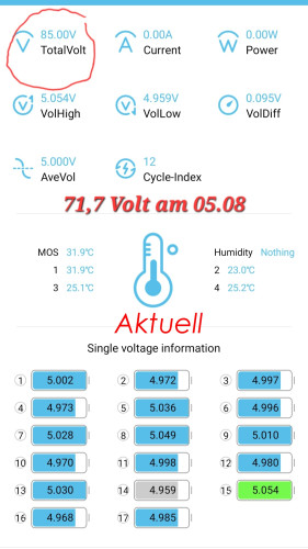

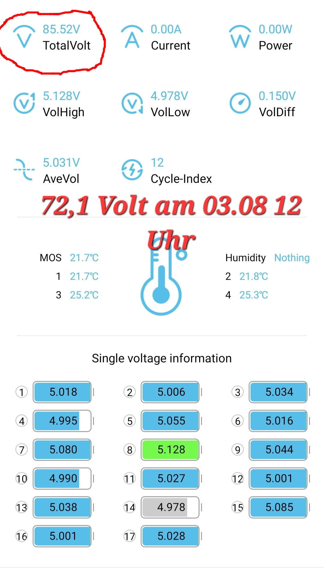

BMS extremer Spannungsabfall innerhalb, ( bzw falsche Werte ) beim Ladevorgang.
Der fehlerhafte 60 Volt 20 Ah Akku ließ sich mit dem normalen 71,4 Volt Ladegerät nur noch bis auf maximal 65 Volt laden.
Wer hat eine eine Erklärung dafür.
Da der Akku reklamiert wurde und nicht zurück geliefert werden mußte
( weil er schon mit 8 Ladezyklen als NEU angeliefert wurde ) habe ich damit experimentiert und mit 73 Volt letztendlich wieder auf 72 Volt
Ladeendspannung gebracht. Dies war nur möglich weil ich die Parameter geändert habe !
Aktuell
Gruß Conny

Da stimmt doch hinten und vorne etwas nicht. 5V Zellspannung???

Wahrscheinlich die Spannung am Akkuausgang hinter dem BMS gemessen, nur 65V gesehen (die dort durchaus normal sein könnten, je nach Schaltung des BMS), und dann gnadenlos auf 85V geladen, am Ausgang 72V gemessen und glücklich gewesen. :roll:

selbst wenn man einen falsch kalibrierten Messwert von nominal 5,0 Volt im Durchschnitt auf 4,22 Volt Durchschnittswert (für 72,1V) herunterkalibiert, würde das bedeuten, dass mindestens drei Zellenstränge über 4,3 Volt gelegen haben (damage limit liegt bei 4,25V).
Deutlich außerhalb der Spezifikation für sicheren Betrieb von NCM- oder NCA-Zellen und damit Brand-Gefährlich.
Von den Zellen her, sind eigentlich auch Ladeendwerte von 4,35 Volt möglich, wenn man mutwillig die Brand-Gefahr in Kauf nimmt und für sich (und den Akku) keine Zukunft mehr sieht.
Normalerweise soll das BMS aber genau das verhindern.
Der Akku ist m. E. jetzt nicht mehr sicher.
