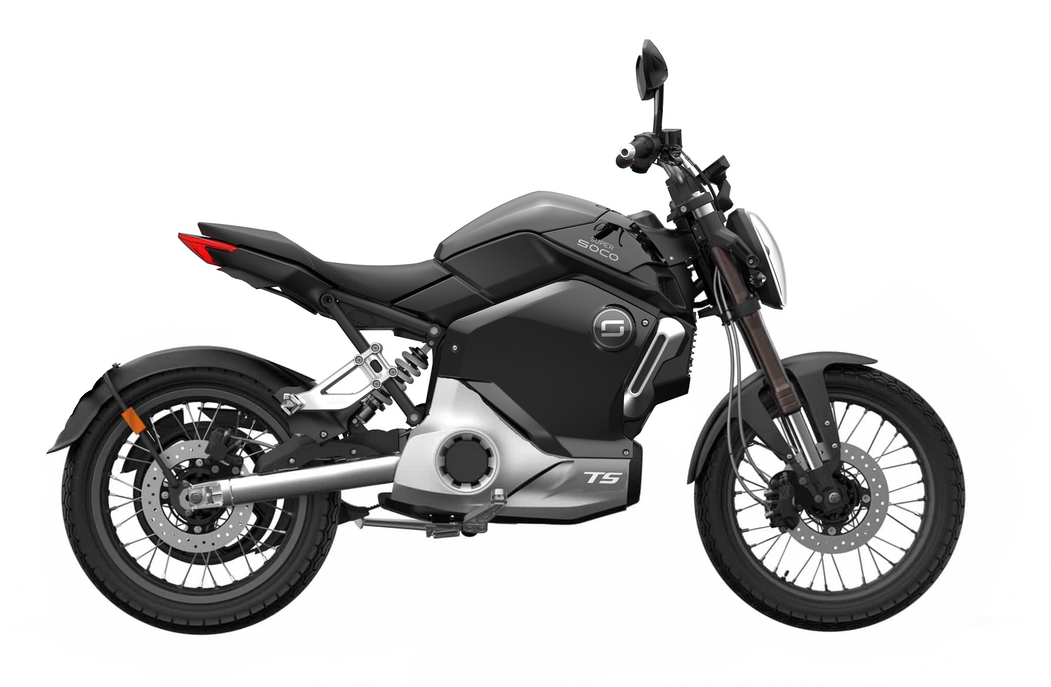

Da mir die TS optisch besser gefällt habe ich mich mal gefragt "hat schon jemand mal versucht aus einer TC Max eine TS Max zu machen?"
Theoretisch ist der Grundrahmen ja gleich bei den TC und TS Maschinen, bis auf das Heck. Ist die TC Max ähnlich der der TC aufgebaut? Vorne sollte es ja eigentlich kein Problem darstellen den Scheinwerfer von der TS auf die TC Max zu bauen. Wie ist das mit dem Tacho der TS an der TC Max, hat der das gleiche Protokoll? Ein Controller der TC lässt sich auf einer TS fahren, und der Tacho funktioniert auch mit allen Funktionen.
Vielleicht habt ihr ein paar Informationen.
Aus TC Max eine TS Max machen?

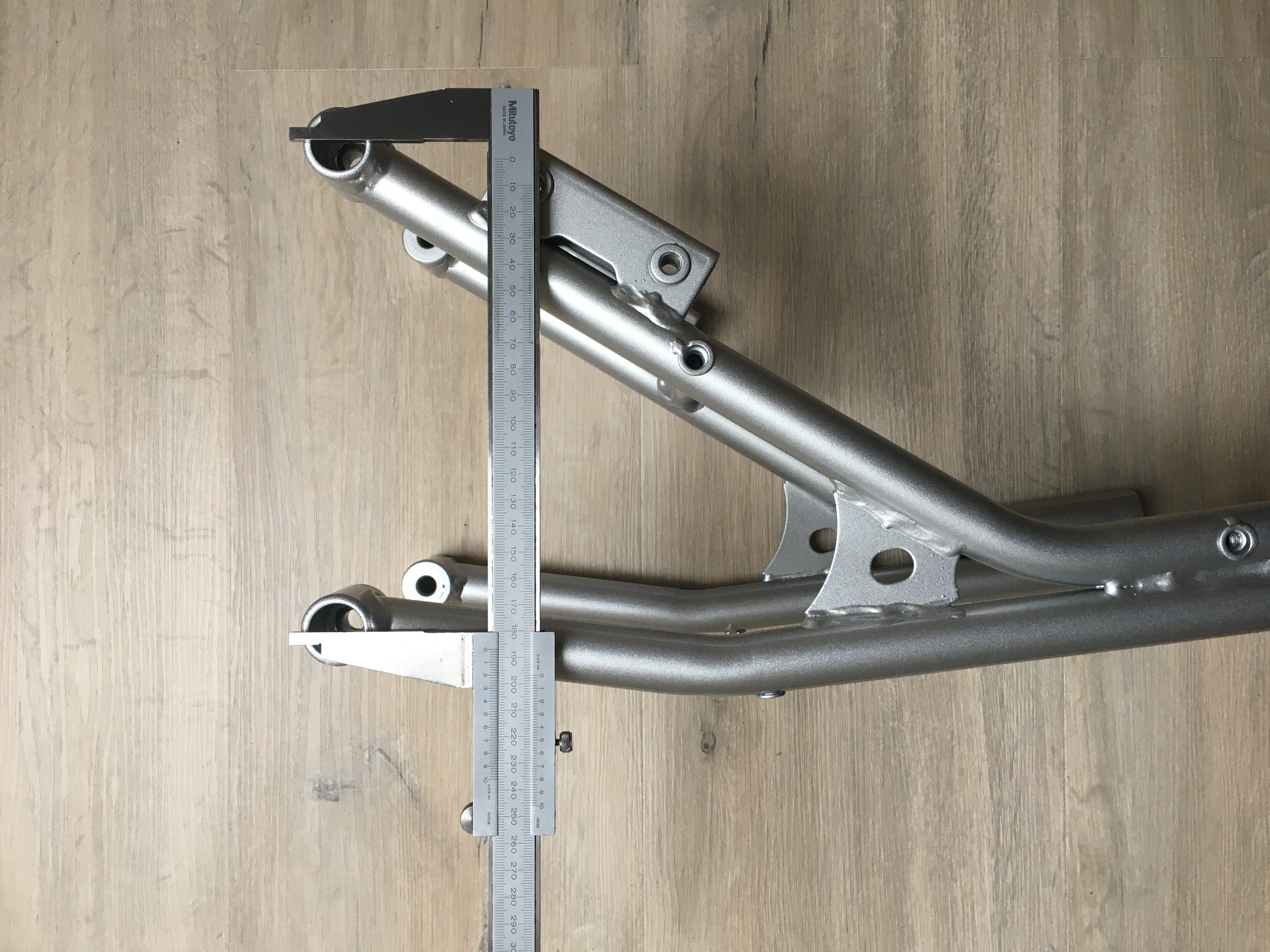

Ich glaube schon, da es viele Gleichteile oder ähnlich Teile gibt. Der Teufel wird aber im Detail stecken. Schau Dir mal die Rahmen an, die sind eben nicht exakt gleich, z.B. sitzen Befestigungspunkte teilweise anders:

Re: Aus TC Max eine TS Max machen?
Was das Heck angeht, müsste man einfach mal testen. Auf den Bildern sieht es so aus als würde der obere Schraubpunkt identisch sein. Der untere Schraubpunkt ist auf der Schwinge. Äh bei genauer Überlegung, der untere Schraubpunkt ist nicht auf der Schwinge.

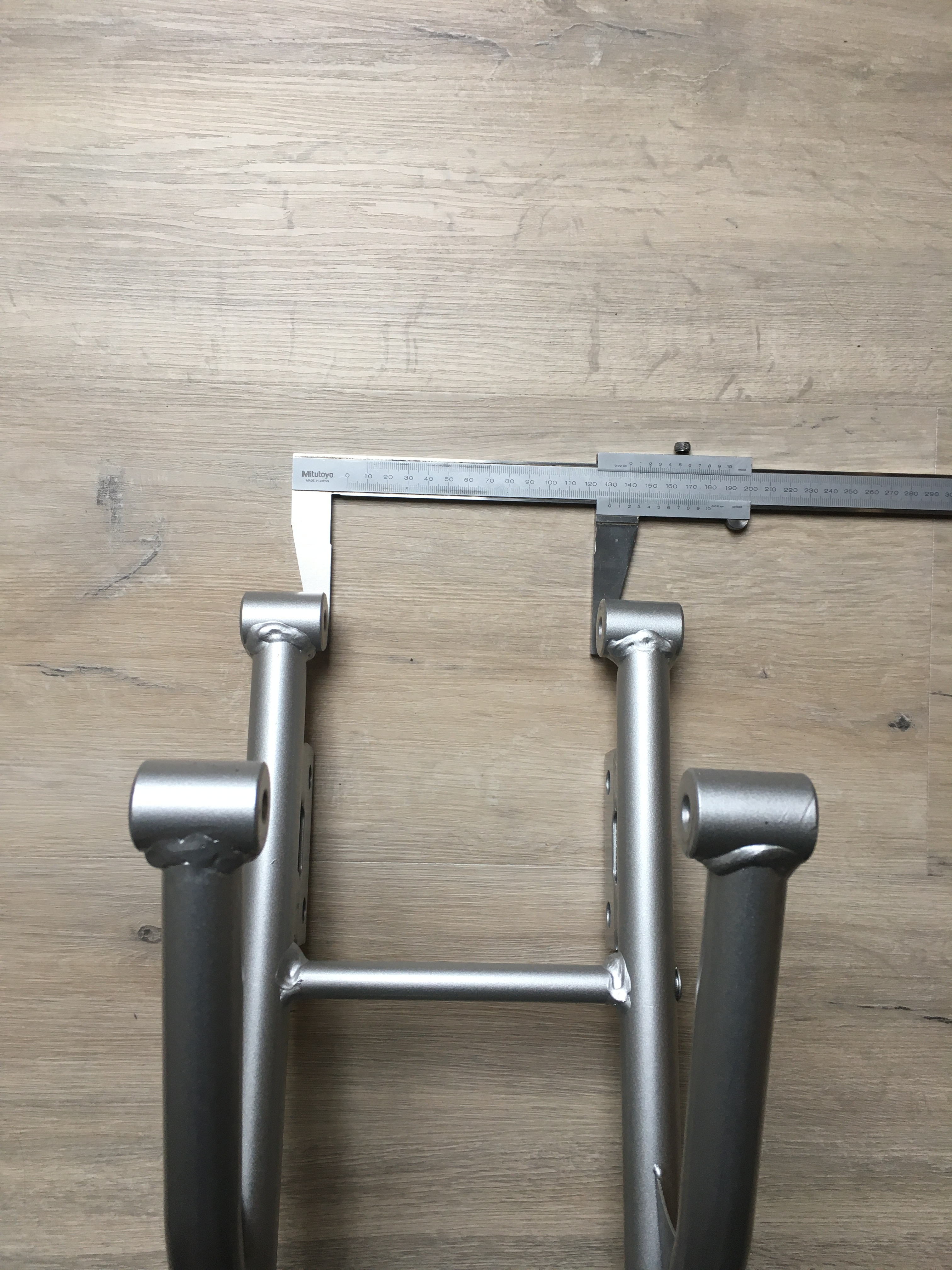

Mit einem Bildbearbeitungsprogramm geht der Umbau
Ich würde dann aber Gussräder nehmen.
Bei meiner TC Max beträgt der Bohrungsabstand, für die Befestigung vom Rahmenheck, 187mm.
Das lichte Maß der Befestigung beträgt 130 mm.
Habe eben nachgemessen und die Abmessungen stimmen mit meiner TS überein. Danke für deine Bilder und die Mühe.
