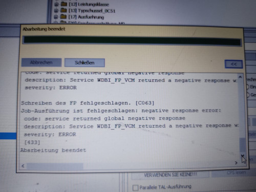

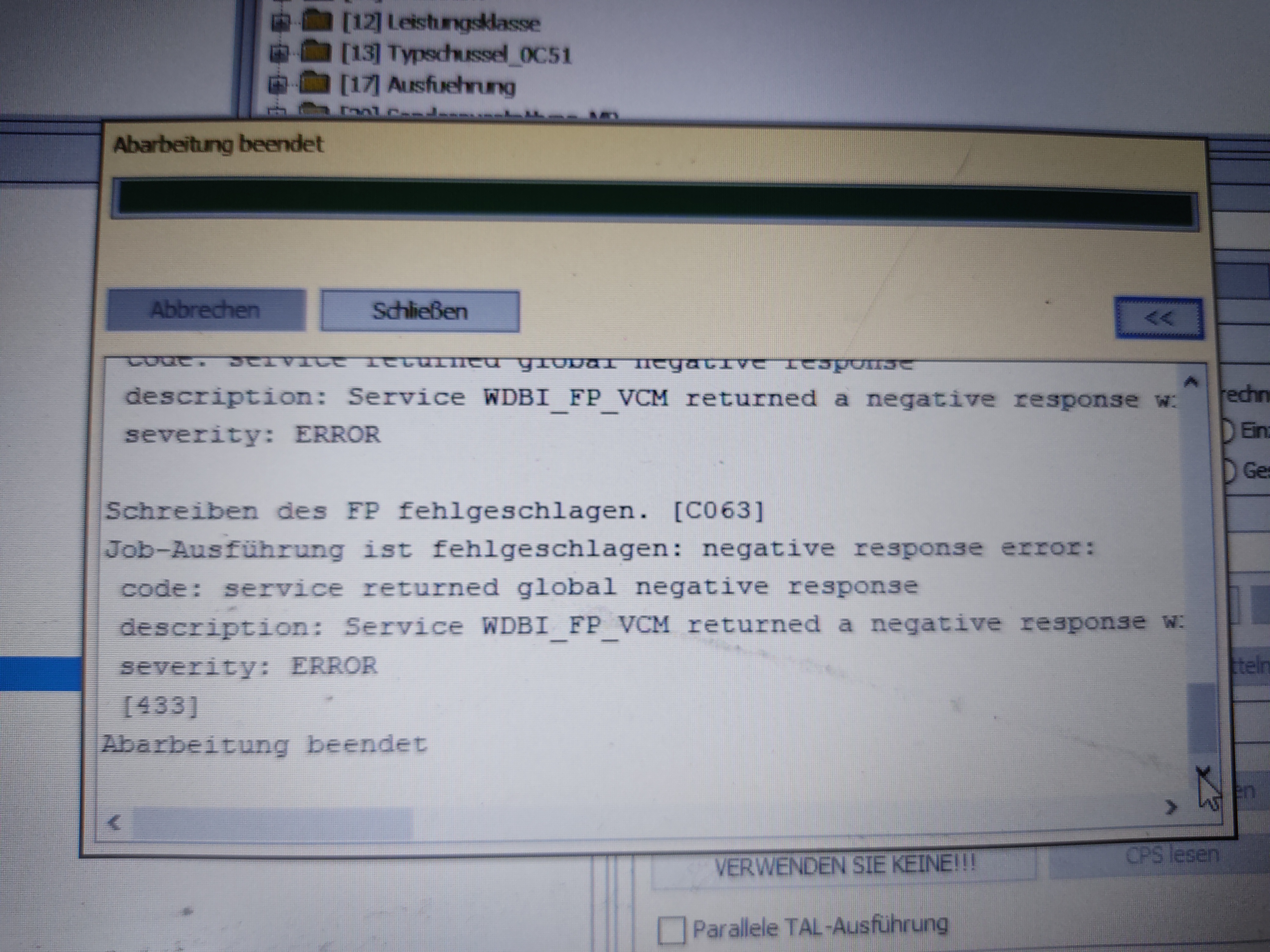

Hier die Meldung. Kommt ganz zum Schluss.
- Norbert
- Beiträge: 3464
- PLZ: 22307
- Tätigkeit: E-Ing.
Re: CE 04 - Codieren mit Bimmercode, E-sys und weitere
Hmmm... mal Google damit gefüttert?
Edith sagt: FP fehlgeschlagen? FahrzeugProfil? Beim normalen schreiben von Parametern? Ich schau mal gleich, ob er das bei mir macht. Oder hast Du ein Salapa Element geändert? Nur da berechnet man doch das FP neu.
