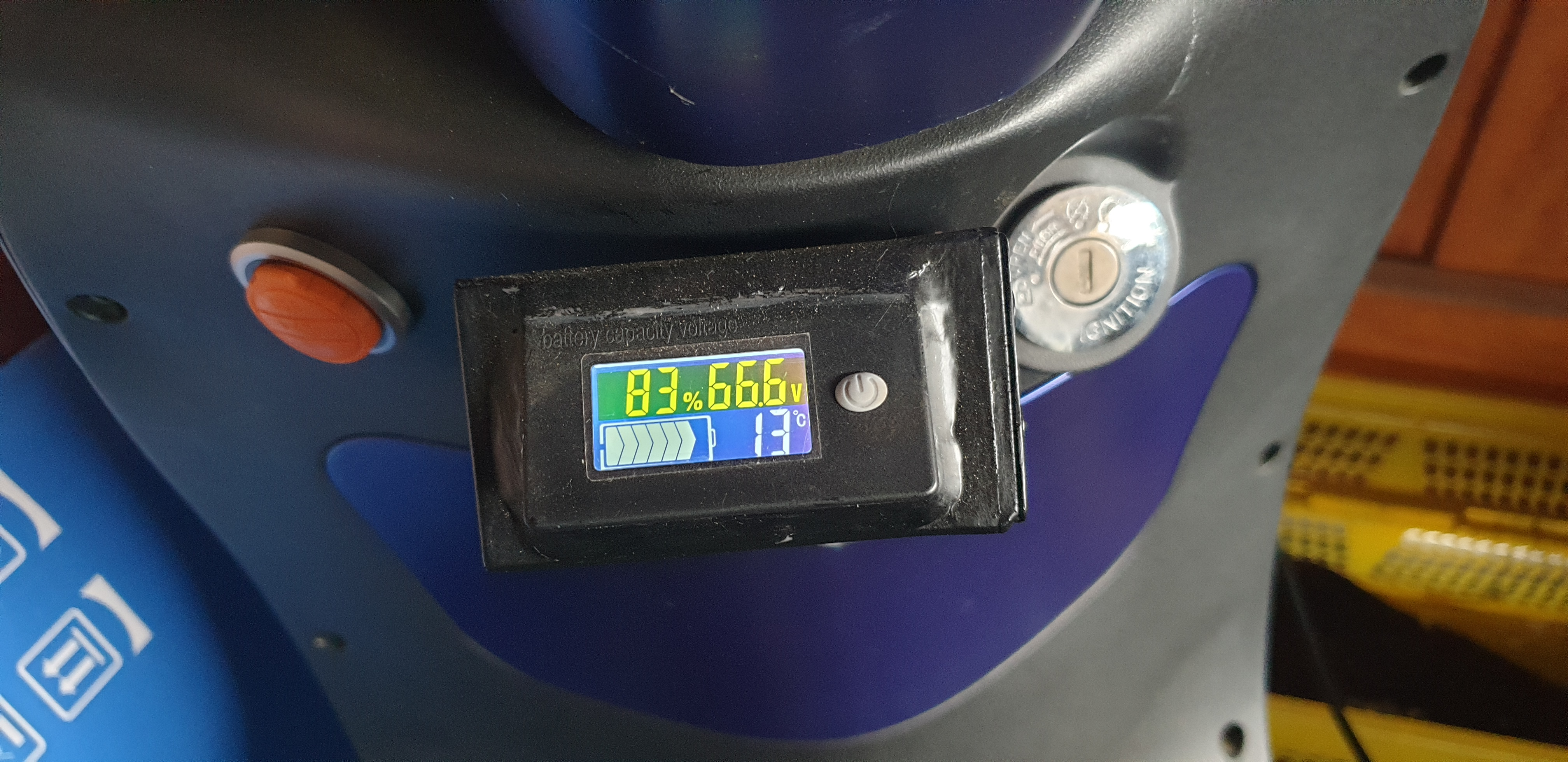

Durch meinen neuen Akku entfällt die Akku Kapazitätsanzeige im Tacho, da der neue Akku keine Schnittstelle hat. Das ist auch nicht schlimm finde ich, da die Anzeige Kapazität 0-100% auch nicht wirklich realistisch ist. Z.B. blieb er bei 8% Restkapazität auch schon mal stehen, da eben die Spannung zu niedrig war. Deswegen habe ich eine Spannungsanzeige nachgerüstet, wo ich genau die aktuelle Spannung ablesen kann. Das bringt mir viel mehr ...

brunodtr hat geschrieben: Mo 7. Aug 2023, 08:51 Durch meinen neuen Akku entfällt die Akku Kapazitätsanzeige im Tacho, da der neue Akku keine Schnittstelle hat. Das ist auch nicht schlimm finde ich, da die Anzeige Kapazität 0-100% auch nicht wirklich realistisch ist. Z.B. blieb er bei 8% Restkapazität auch schon mal stehen, da eben die Spannung zu niedrig war. Deswegen habe ich eine Spannungsanzeige nachgerüstet, wo ich genau die aktuelle Spannung ablesen kann. Das bringt mir viel mehr ...
Das Protokoll des Akkus ist mir bekannt. Es ist relativ einfach. Wenn man das Protokoll des Ersatzakkus kennt, könnte man das übersetzen und ans Display schicken.

Ich sende noch einige Bilder:
* von meine nachträglichen Akku Spannungsanzeige
