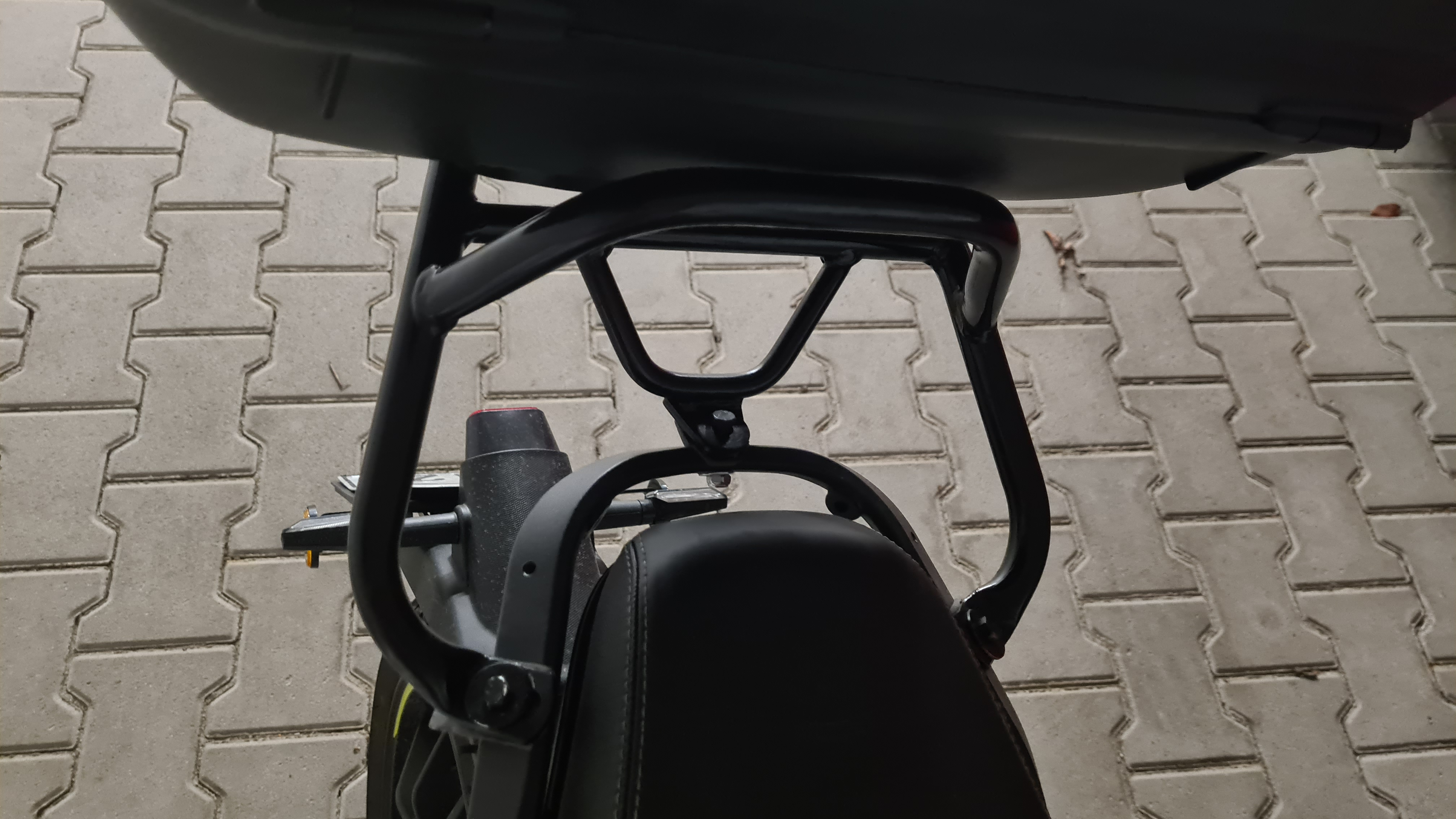

Mein Händler in Augsburg hat mir einen Gepäckträger (150 €) und darauf das Top case GIVI simply (45 l) montiert (andere Koffer gehen sicher auch :roll:)
