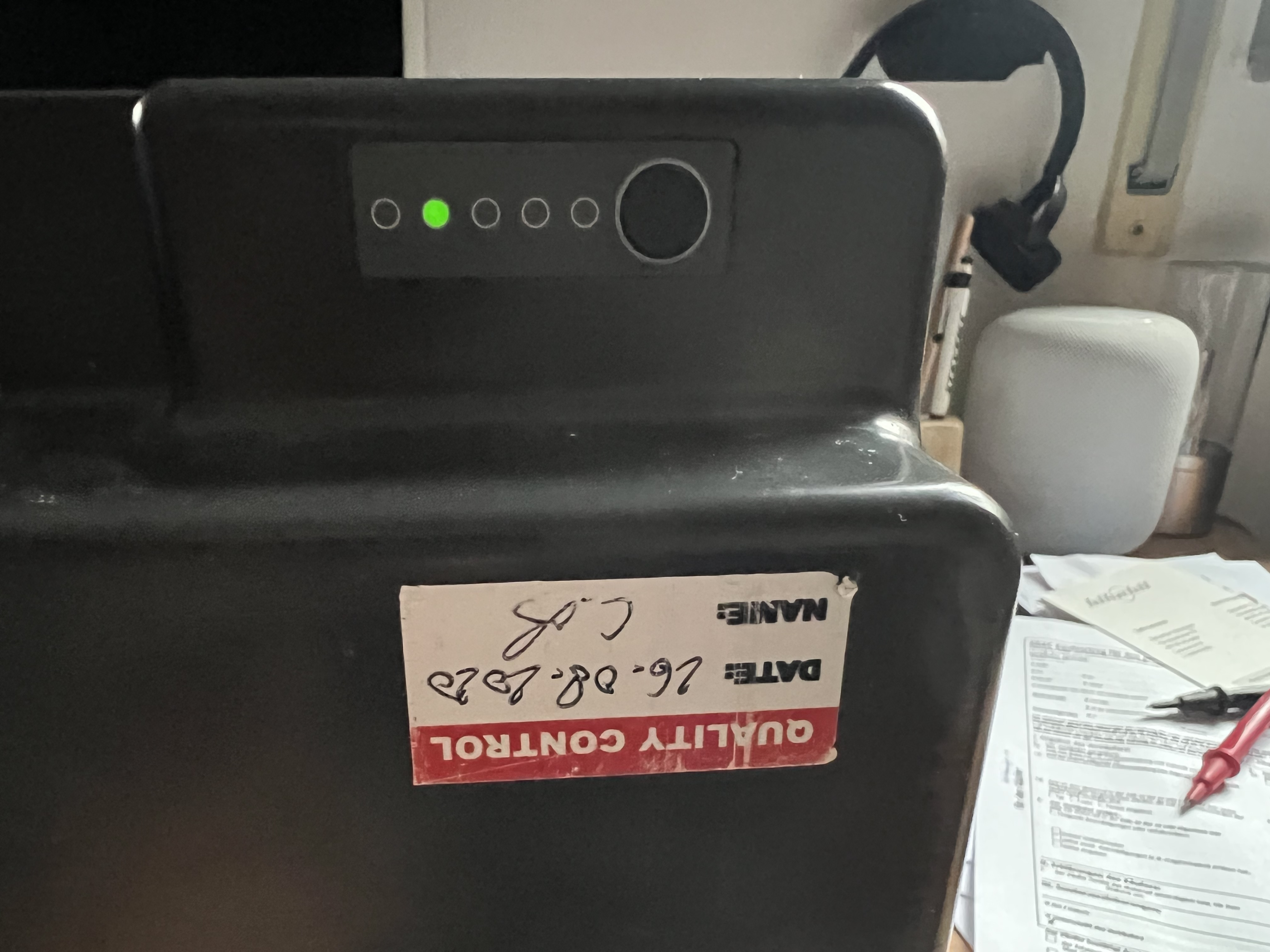

Habe gestern einen Itank gekauft.
Dabei war ein 2ter defekter Akku.
Anscheinend der erste aus 2018.
Wenn man das Ladegerät anschließt, leuchtet die 2te Led von links grün.
Er lädt aber nicht.
Hat jemand davon Ahnung?
Kann man den irgendwie noch wiederbeleben?
Er lädt aber nicht.

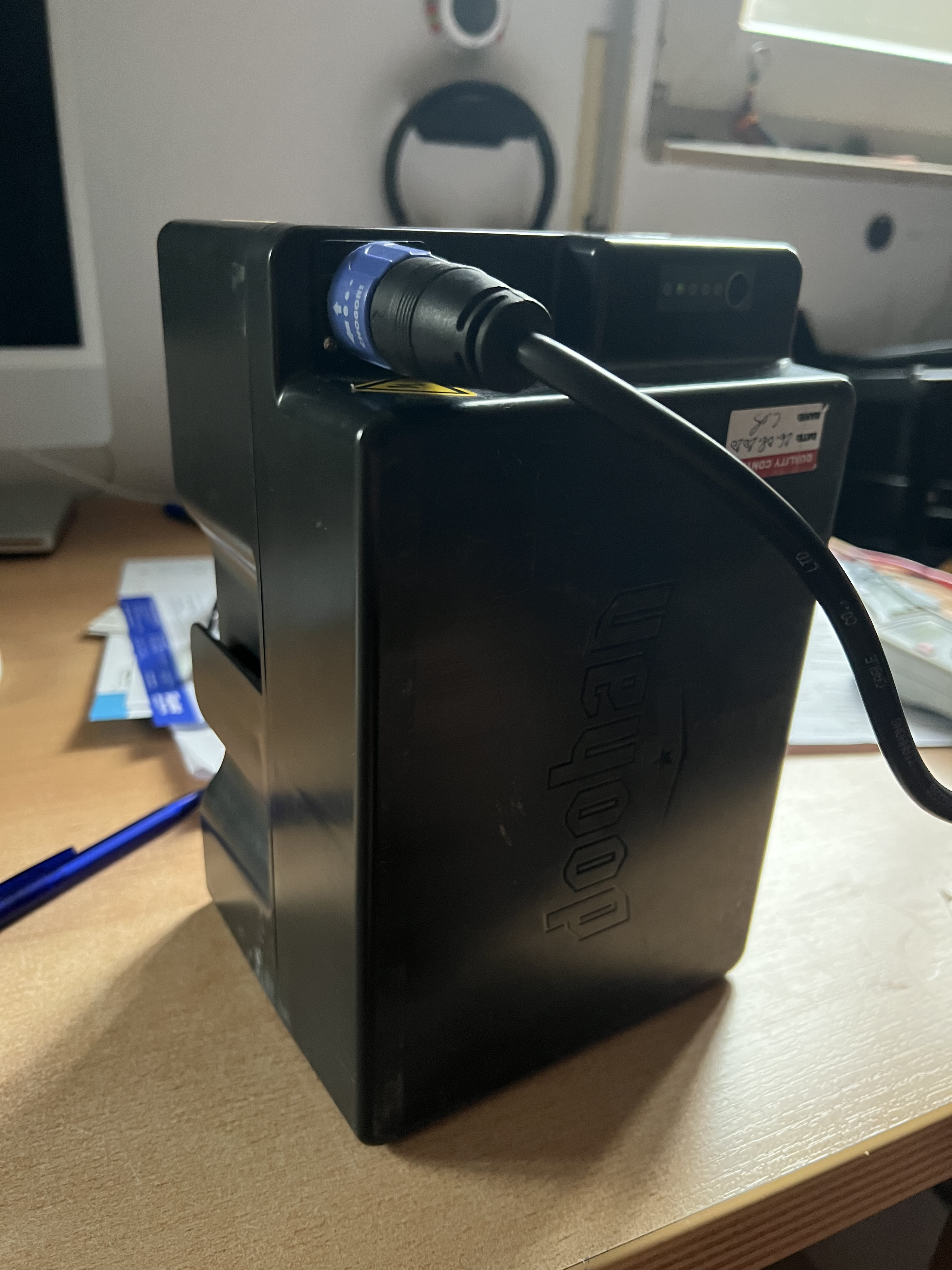

wenn in so einem Lithium-Akku das Batterie Management System (BMS) die Not-Abschaltung ausgelöst hat,
hilft häufig nur noch Aufschrauben, Spannungen der Zellen-Stränge auf Schadenfälle (unter 2,5 Volt) hin kontrollieren und ggf. einzeln über 3,4 Volt bringen, um das BMS aufzuwecken. Bei einer Akku-Revision würde das auch gemacht.

Nimmt er den Strom an?
Wenn nein dann müsste man ihn öffnen und nachschauen, wenn du es dir nicht zutraust könnte das auch jemand anders machen.

Mit dem Ladegerät nimmt er keinen Strom an.
An den Anschlüssen messe ich auch nix.
Bei einem intakten aber auch nicht.
Ich geb den weg.
Hat selbst defekt wohl noch etwas Wert.
Im übrigen reicht so ein Akku bei mir nur für 30km maximal.
Ist schon recht mager.
Ist aber auch nur Übergangsweise der Roller.
