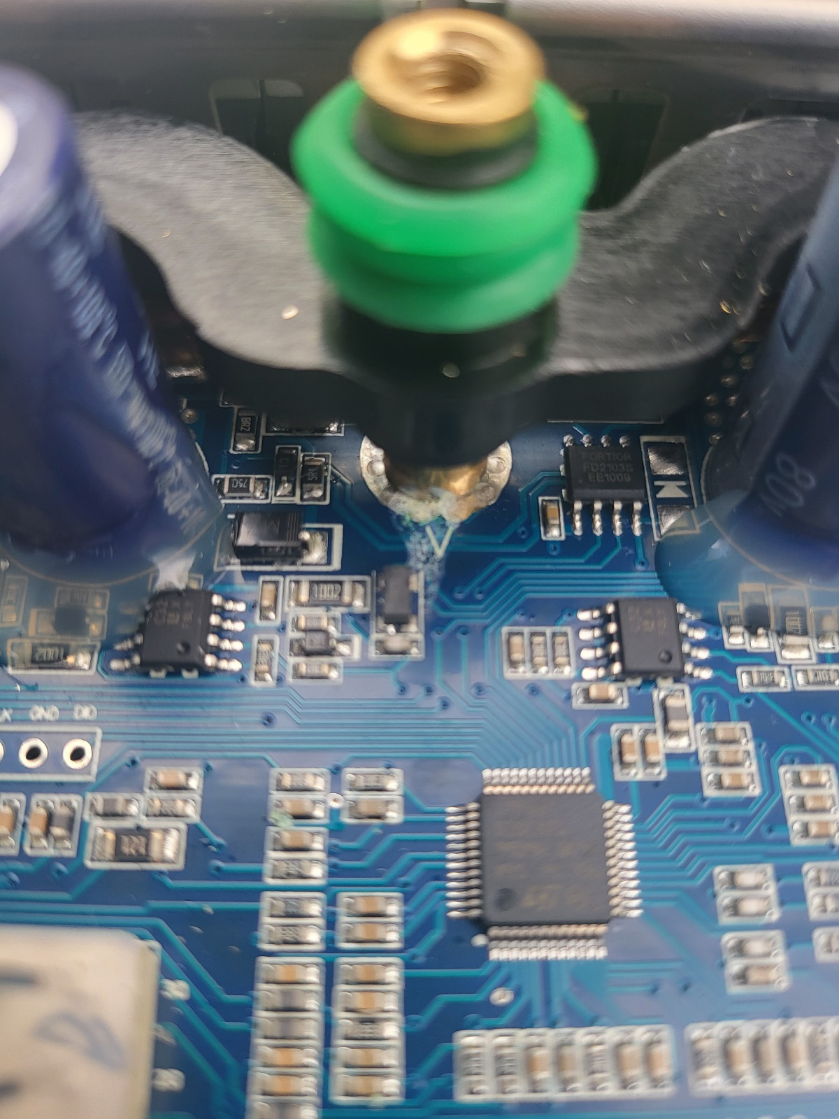

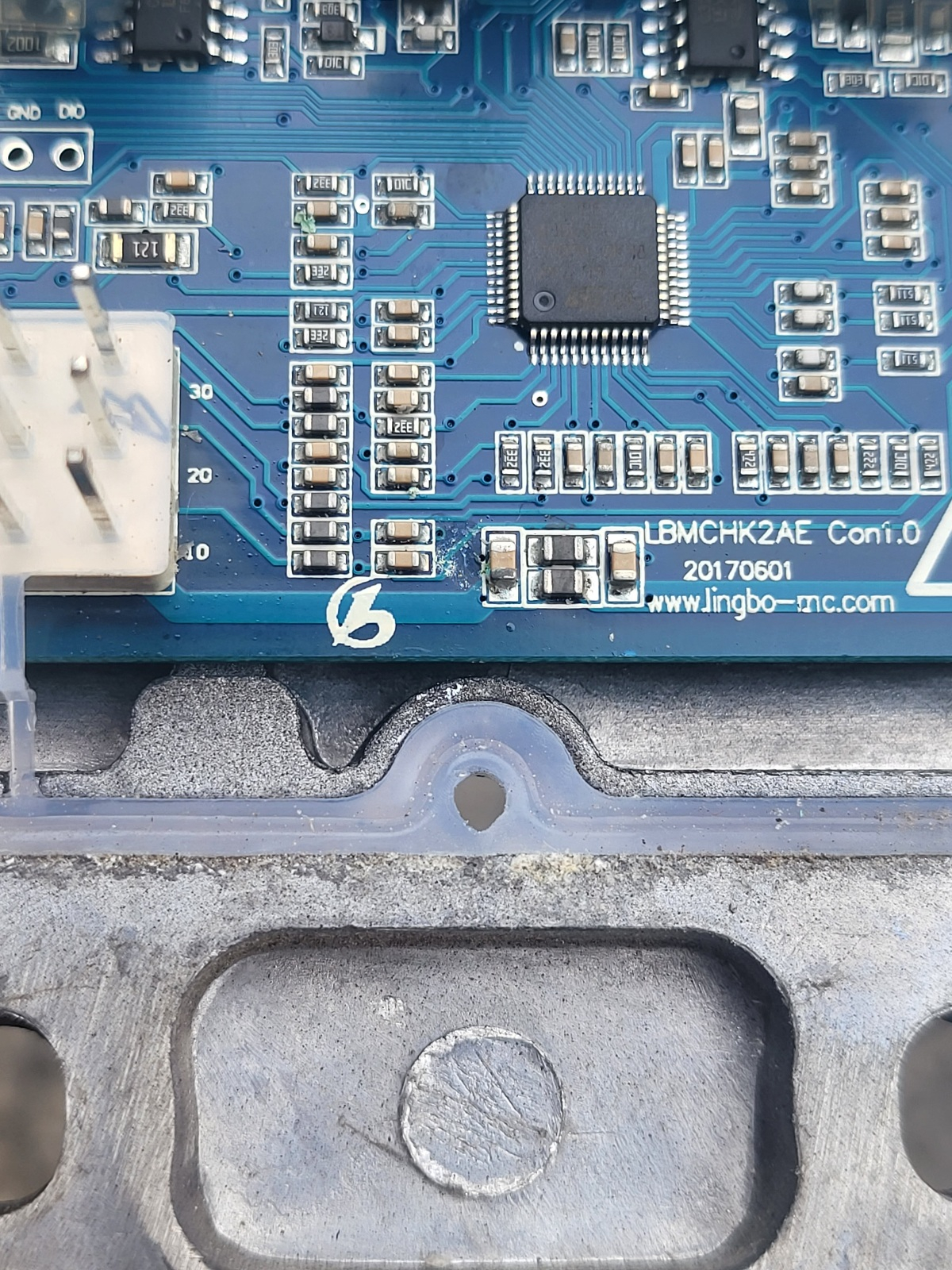

Also es war tatsächlich der Controller. Das Hinterrad wurde frei und ich hab Korrosionsspüren gefunden (Bilder im Anhang). Es ist nicht einfach reparierbar oder?Schnabelwesen hat geschrieben: So 13. Aug 2023, 00:29 Hallo @bits, du musst auf jeden Fall erstmal den Controller freilegen.

Definiere "einfach".Bits hat geschrieben: Mo 14. Aug 2023, 18:18
Nur auf die Schnelle: Pin 10 (oberes Bild) liegt im Allgemeinen bei Lingbo an B+, also +60V.
Von dort besteht auf dem Bild offensichtlich eine leitende Verbindung zu irgendwelchen I/O Ports vom Prozessor.
Da gehören normal <5V bzw. 3,3V in Richtung Prozessor dran.
Wenn man sich auskennt, kann man den Controller sicherlich prüfen.
Akku dran und probieren was passiert kann Folgeschäden erzeugen. - Keine gute Idee.
Im Roller gibt es einiges, was vom Controller mit Spannung versorgt wird.
Da kann durchaus noch mehr kaputt sein.

Also was wäre die Empfehlung wenn ich keine Erfahrung habe mit so einer Reperatur? Soll ich einen neuen Controller kaufen?error hat geschrieben: Mo 14. Aug 2023, 19:02Definiere "einfach".Bits hat geschrieben: Mo 14. Aug 2023, 18:18

Da ist schwer aus der Ferne zu sagen.
Es sieht so aus, als ob quasi 60V "eingespeist" wurden, wo sie nicht hingehören.
Auf dem anderen Bild ist ein FET-Driver-IC mit ähnlichem Schicksal zu sehen.
Im günstigsten Fall ist der Controller einfach "nur" gestorben und der Akku hat wegen Kurzschluss abgeschaltet.
In ungünstigsten Fall hast du über die Spannungsversorgung der 5V Hallsensoren zuviel Saft gehabt.
Dann könnte so ziemlich alles wie Gasgriff, Hallsensoren in Motor und Bremse hin sein.
Cockpit hängt da auch mit dran.
Lebt der Akku noch? Was zeigt der für eine Spannung?
Kannst du mit einem Multimeter um?
