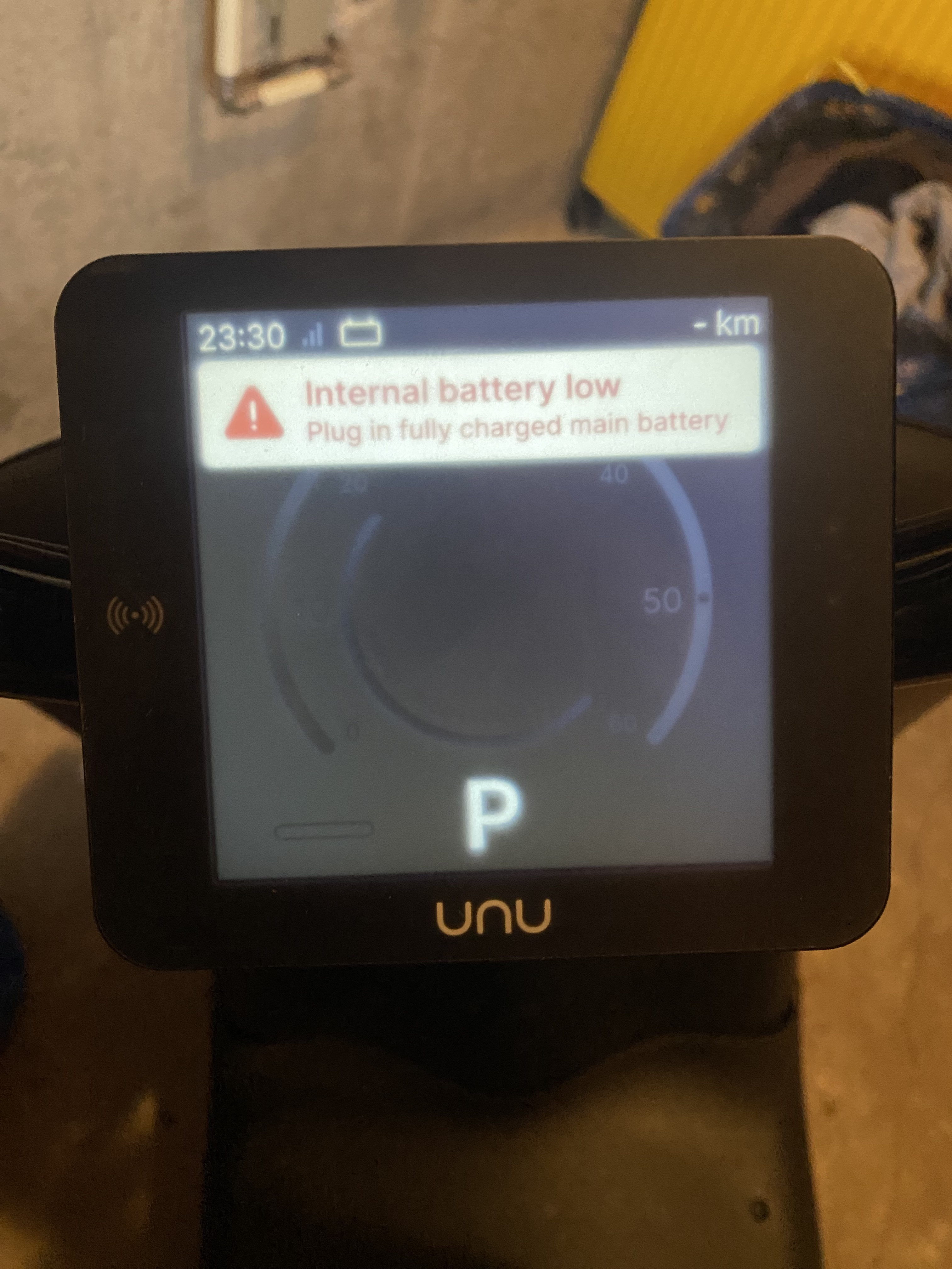

Internal Battery low
wollte mal fragen ob jemand das gleiche Problem schonmal hatte bei seinem Scooter und zwar zeigt mir der Display die ganze Zeit an das die interne Batterie leer sei obwohl sie nicht leer ist. Der Support selbst hat sich die Daten zum Scooter angeschaut und bestätigt das die interne Batterie voll ist. Selbst nach fünf Neustarts wie es mir vom Support empfohlen wurde bleibt die Meldung. Ich hatte die gleiche Meldung schon einmal gehabt im Februar, daraufhin stand der Scooter eine Woche lang in der Stadt, da ich ihn nicht bewegen konnte. Als er abgeholt und in die Werkstatt gebracht werden sollte, stellte sich heraus das die Meldung weg war als wäre nichts gewesen. Somit konnte der Transporter den Scooter nicht mitnehmen da die Meldung nicht mehr da war und ich sonst selbst den Transport zahlen müsste.
Es handelt sich um einen UNU Scooter Pro 4kw
Hat jemand eine Lösung für mein Problem oder die gleiche Erfahrung gemacht?
